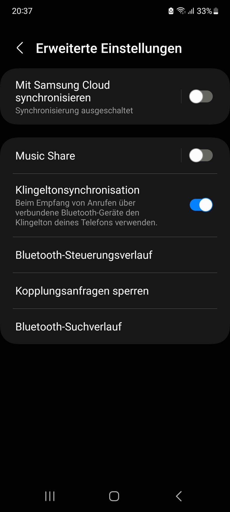

Bluetooth schaltet sich selber immer wieder ein
Seit dem letzten SystemUpdate vom 17.04.23 schaltet sich alle paar Minuten immer wieder Bluetooth ein auch wenn man es gerade wieder ausgeschaltet hat, geht es selbstständig ca 3 Minuten später wieder an. Auch wenn man das Handy ausgestellt hat oder neugestartet, geht das Problem nicht weg.
Hat noch wer dieses Problem und kann mir sagen woran es liegt und/oder was ich machen kann, das es aufhört?
Hast Du vielleicht irgendeiner App das Einschalten von Bluetooth erlaubt?
Check mal die Einstellungen, Bluetooth, erweiterte Einstellungen und dann die letzten 3 Einstellungen. Sind da Apps die Berechtigung haben Bluetooth zu aktivieren?
Dankeschön. Jetzt weiss ich welche App sich da immer verbinden will, ohne das sie eine Berechtigung bekommen hat. Die Funktion das herauszufinden kannte ich noch nicht. Vielen Dank *1f642.png*
