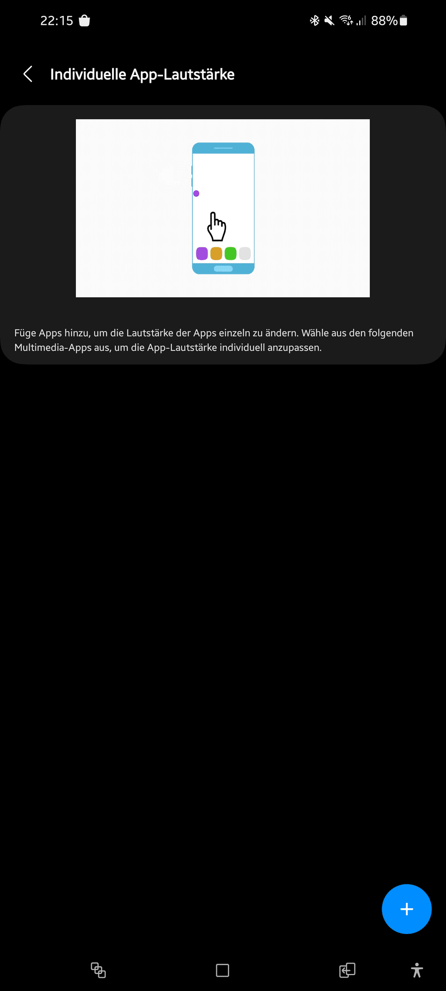

Guck doch mal bei good Lock, Audio assistant.
Vielleicht könnte das was für dich sein.
Hey! Danke! Habe ich direkt gemacht! Ganz interessant - aber wenn ich noch Spotify über Alexa höre und dann ein Video auf dem Handy schaue, wird immer noch Spotify laut gestellt. Wie kann ich denn einstellen, dass immer die aktive App über die Lautstärketasten eingestellt wird?
Das kann ich dir leider nicht sagen. Habe mich eben zufällig dran erinnert, dass bei dem Audio assistant irgendeine Option gibt, mit separater app Lautstärke und habs deswegen installiert, um sicher zu gehen *1f642.png*
Danke dir! Habe ich entdeckt! Da kann ich zb direkt einstellen, dass die Eufy Kamera zb 100 Prozent hat. Aber wenn ich in Eufy selbst gehe und dann laut oder leise machen will, wird wieder nur Spotify über Alexa eingestellt sofern es läuft - leider kein Eufy! Gleiches gilt wie gesagt für die Lautstärke von Videos die man am Smartphone aufgenommen hat!

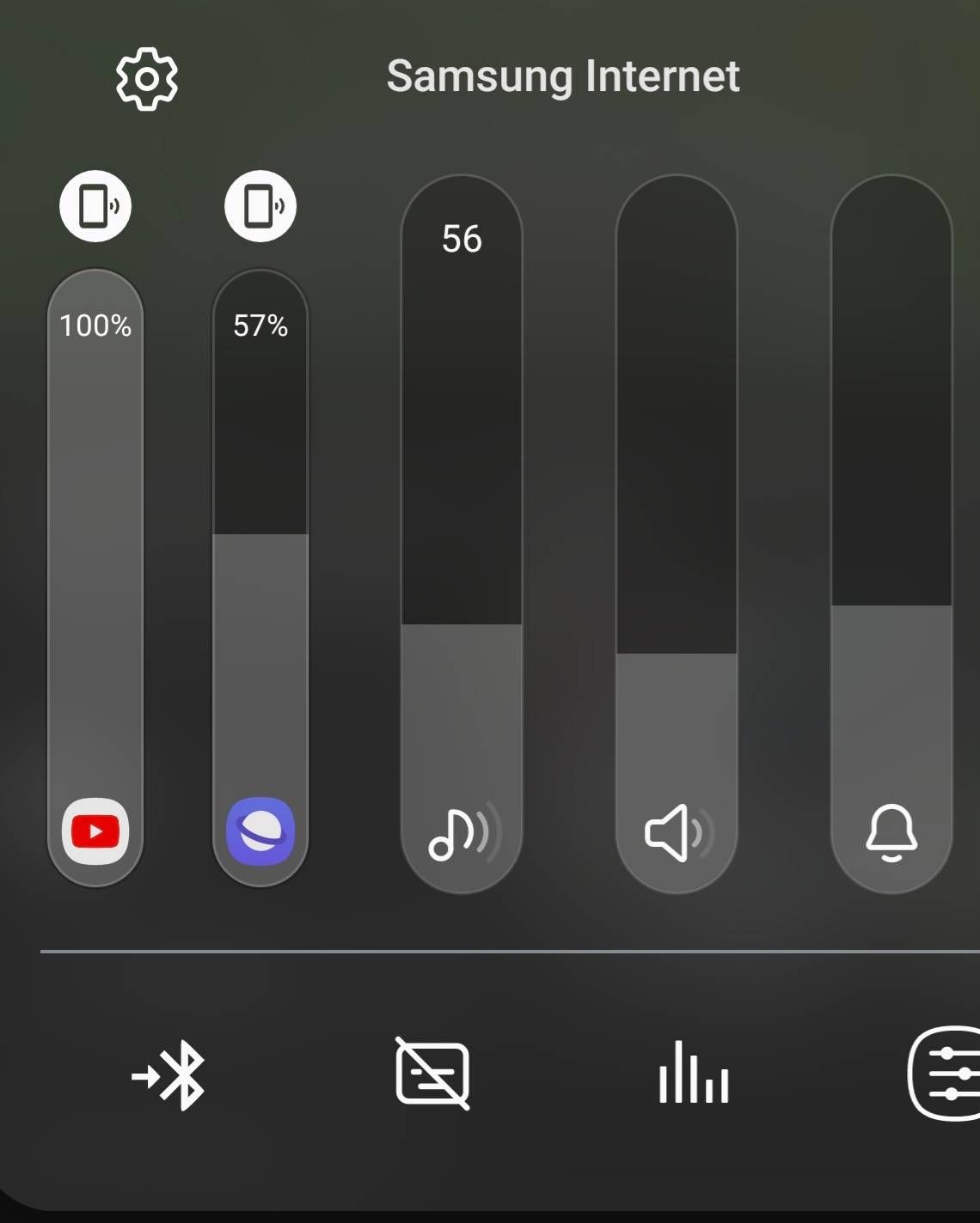

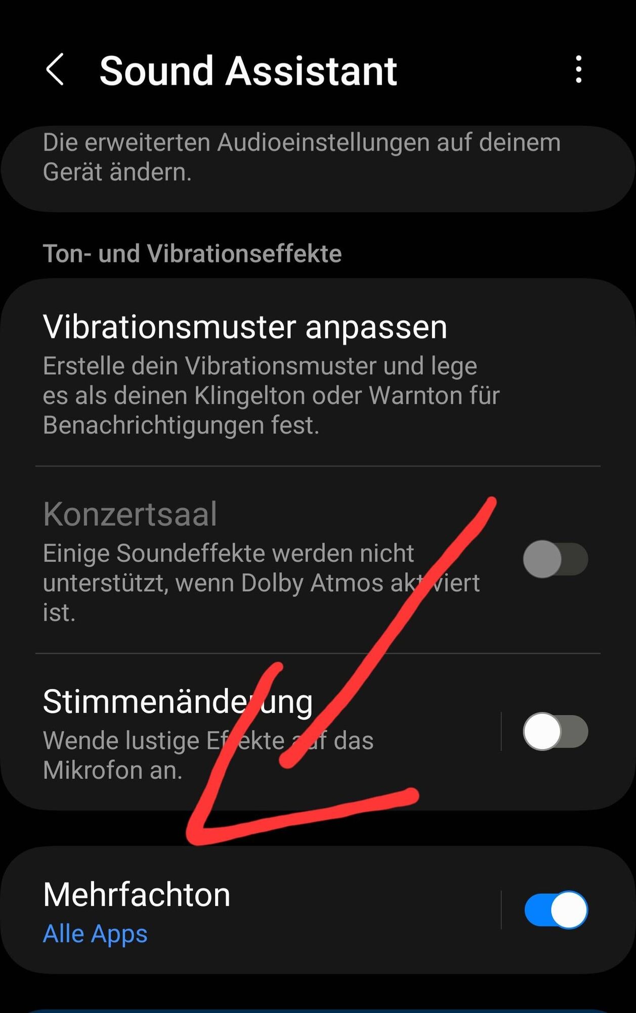

Ich kann dein Setup nicht Testen, aber du solltest Mehrfachton einschalten.
Dann ist es möglich die Lautstärke per App einzustellen.
