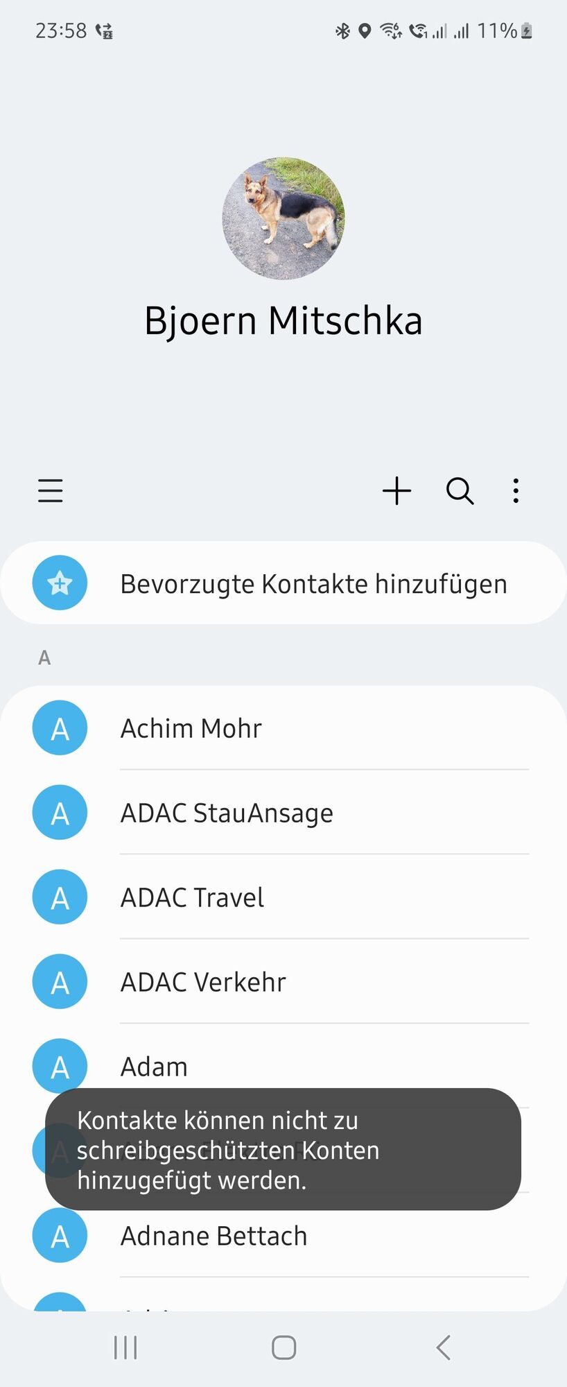

So sieht es aus. Wenn ich auf das Plus klicke oder auch einen gesendeten Kontakt hinzufügen möchte.
Klicke bitte oben links auf die drei Striche, dann siehst du auch ober das Speicherplatz. Versuch mal ein anderes Speicherplatz zu wählen und dann sollte es klappen und kannst neue Kontakte hinfügen

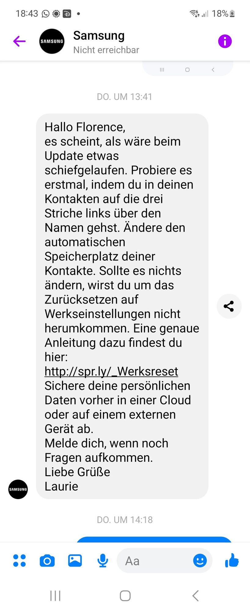

Laut hersteller muss ich mein Gerät auf werkseinstellung zurück setzen. Da was beim Update schief gelaufen ist.
