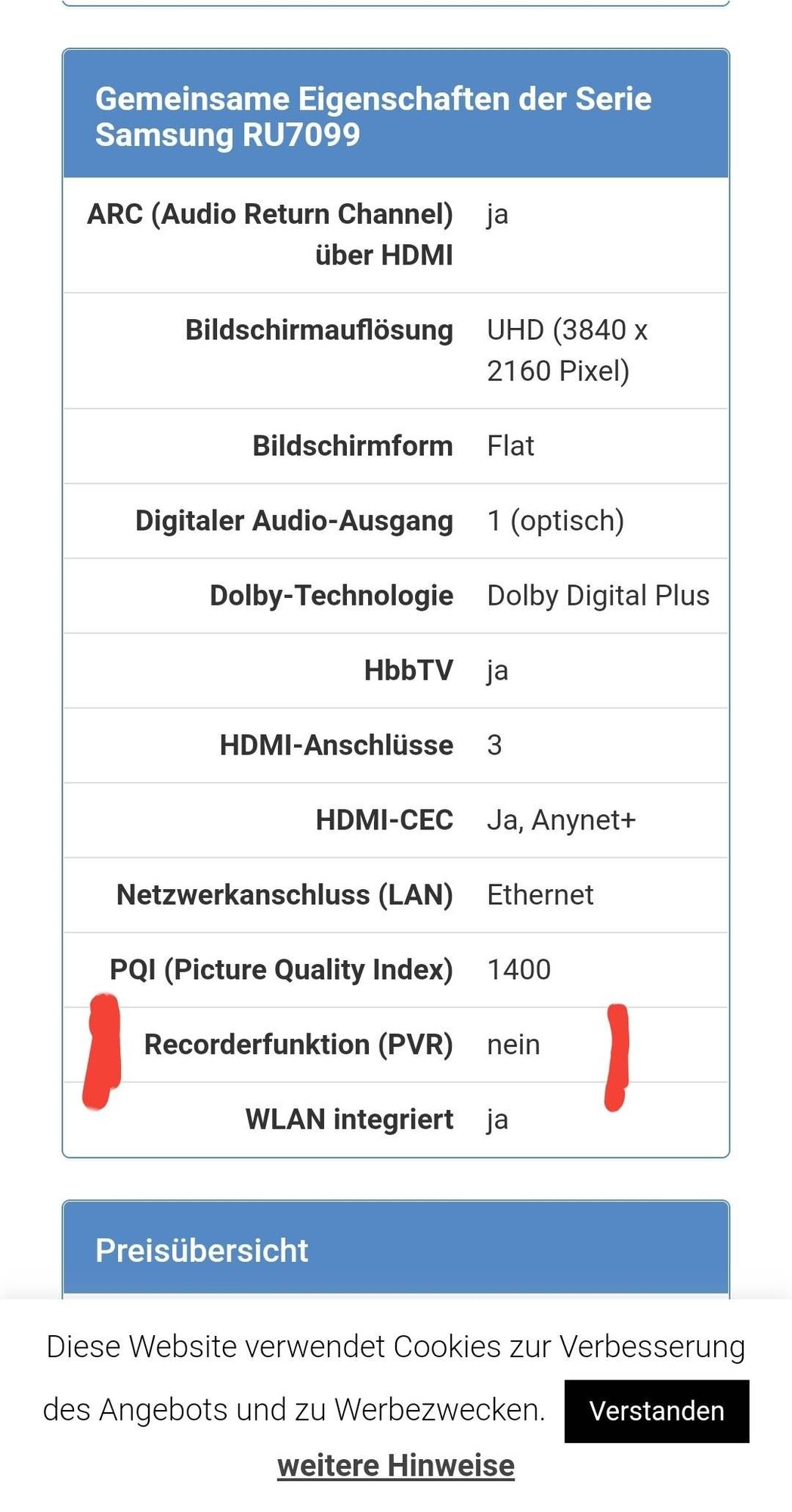

Wie du im Screenshot siehst, hat dein Gerät keine Aufnahmefunktion.
Ja, das habe ich leider auch rausgefunden. Der Vorgänger von 2012 hatte das.
Und das kann man auch nicht beleben? Auch nicht, wenn man die TV-Key-Schnittstelle wieder besetzt?
Dann brauche ich wohl einen externen Receiver mit einer solchen Funktion *1f641.png*
