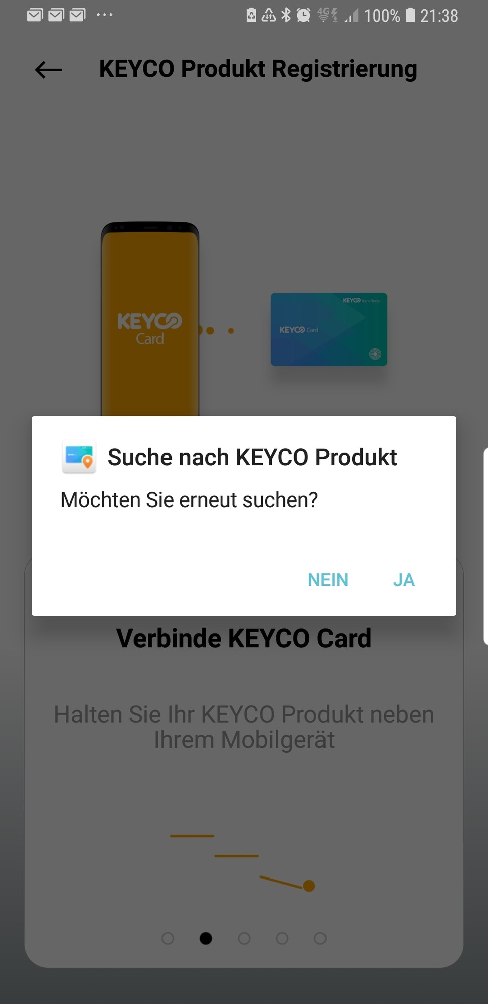

Hi, klaro
Er sagt:Möchten sie erneut suchen?
Und das auch bei mehreren Versuchen. Findet die Karte nicht.

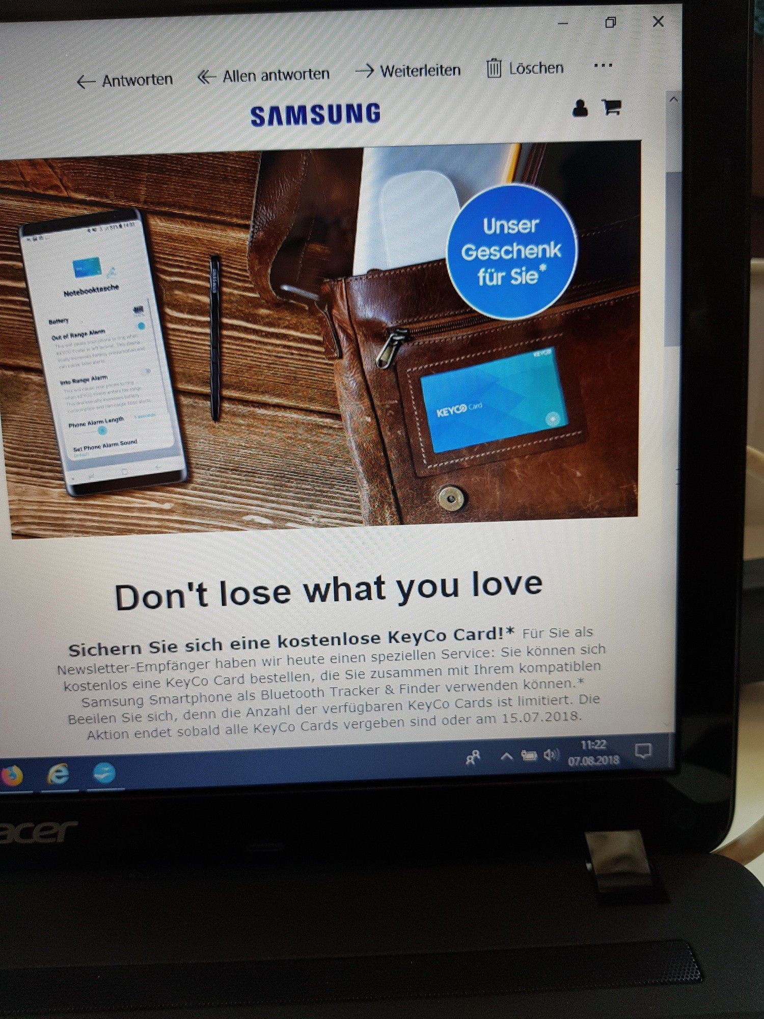

Hi, vielen Dank für deine Mühe, nur leider funktionert es so auch nicht.
Die Mail kam direkt von Samsung, s. Foto.
LG
Original Mail
