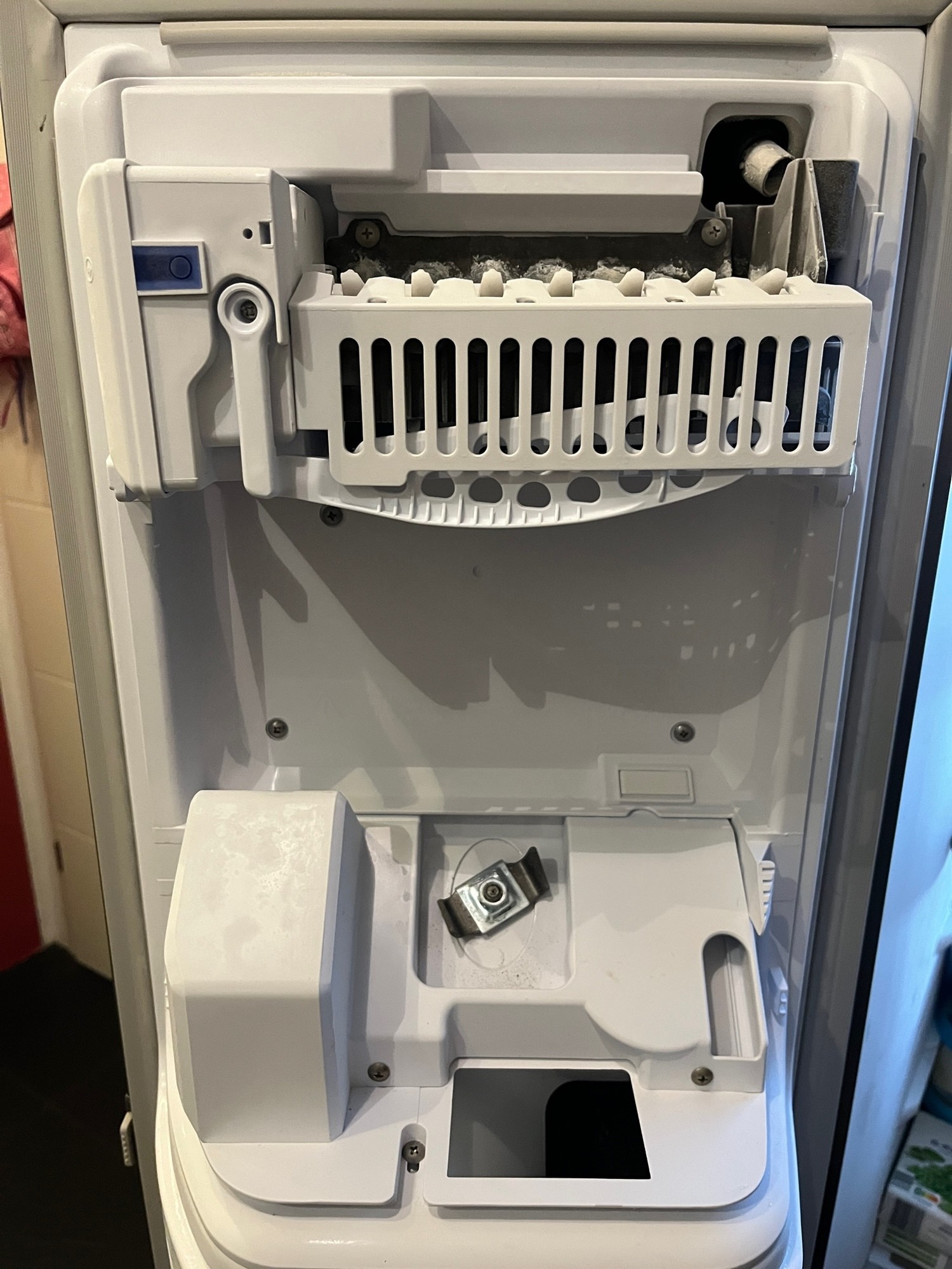

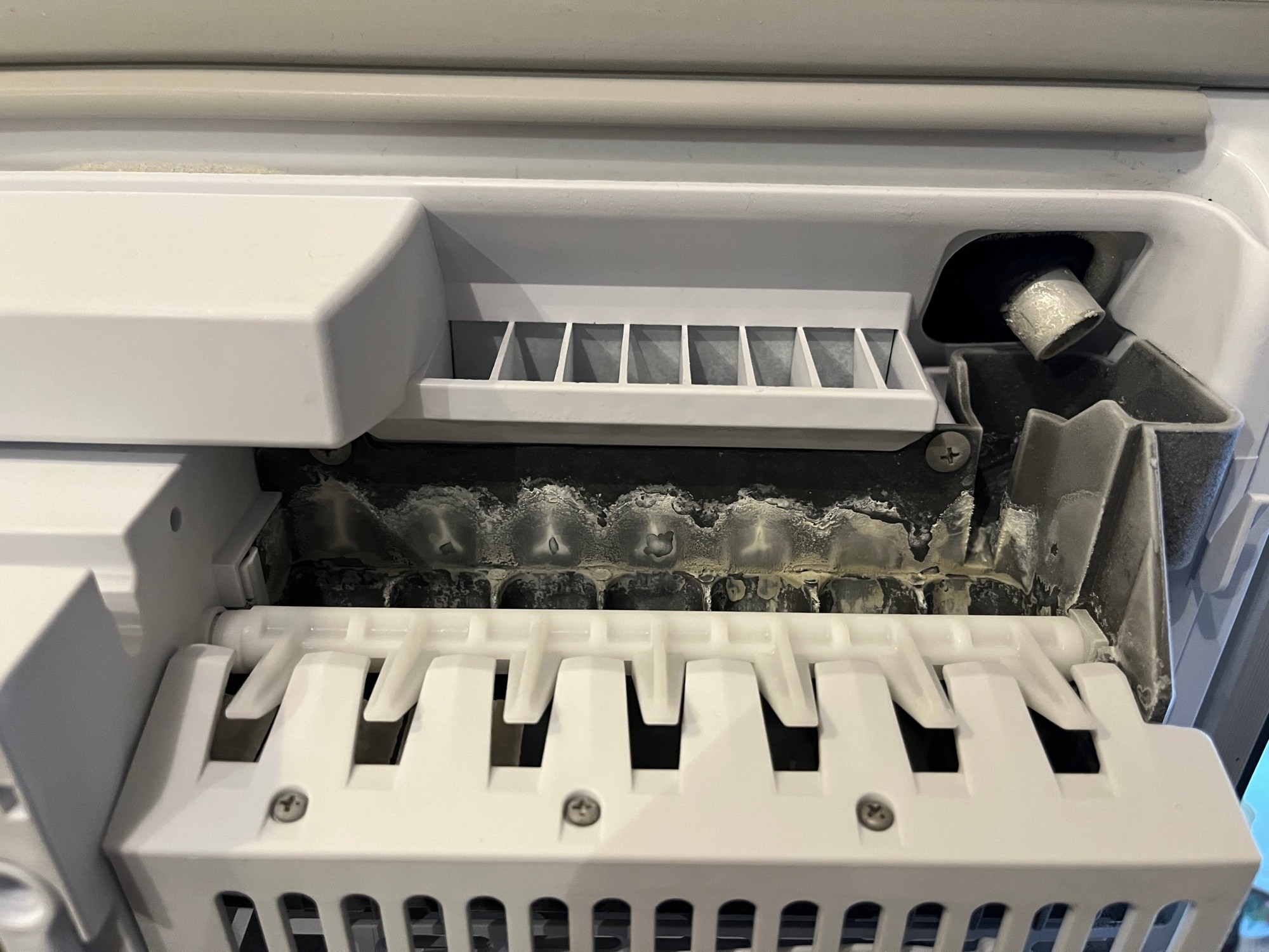

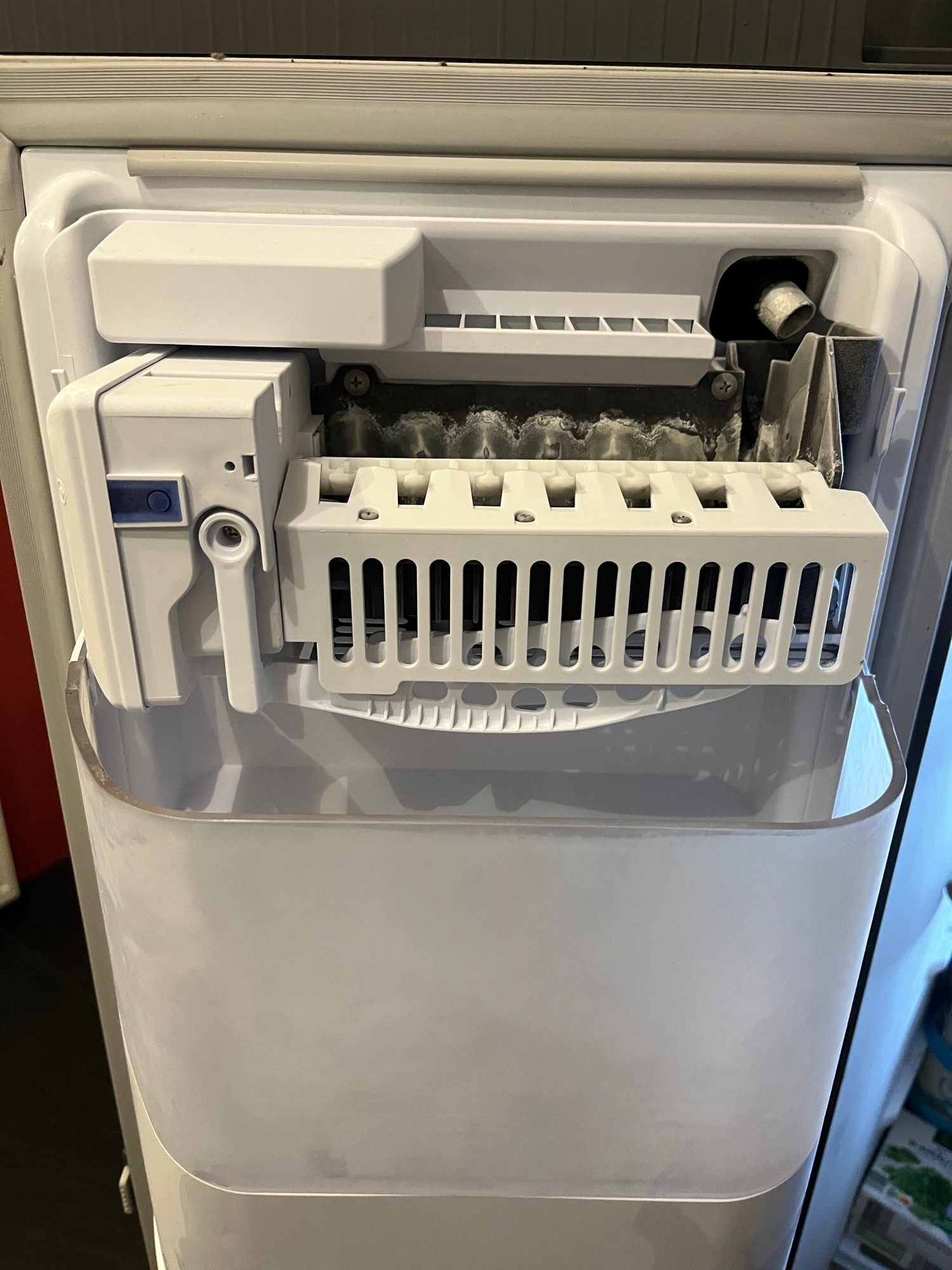

Als Nachtrag ein paar Fotos meines Freezers. Oben im Eiswürfel Bereich ist das Fach etwas verkalkt - da kann mir ja vielleicht einer einen Tipp geben wie ich das sauber bekomme ohne den Schrank zu zerlegen *::smiling-face:
Vielleicht sieht einer etwas Auffälliges auf den Fotos?
Dankeschön *::smiling-face:
