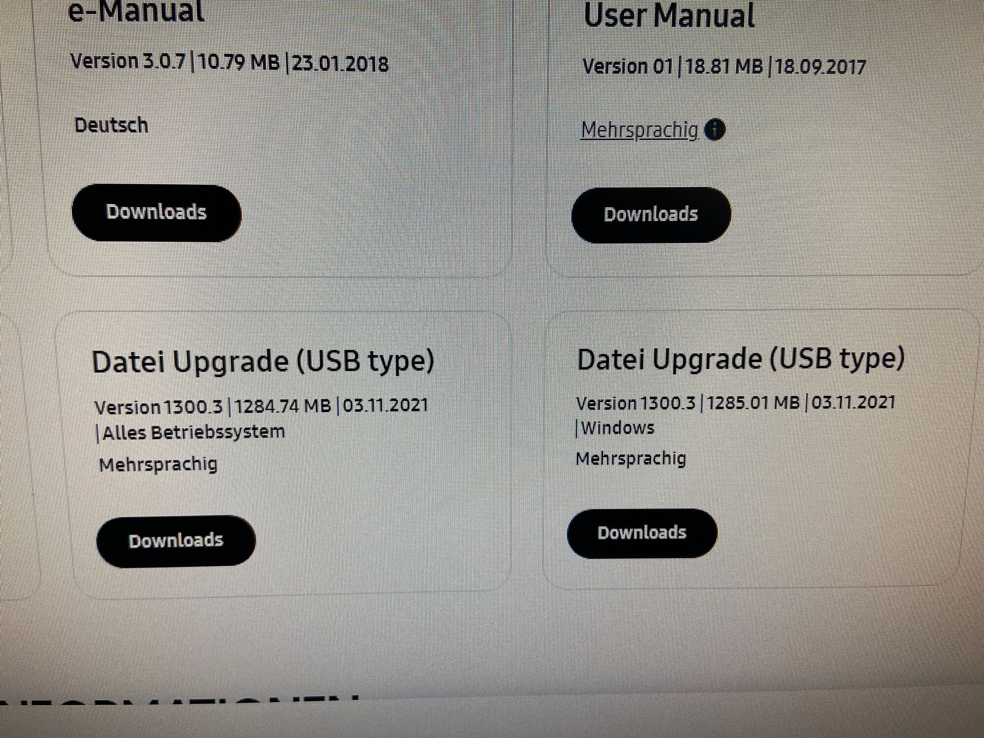

Hmmm. War auf der Samsung Homepage im Downloadbereich.
Dort gibt es zwei Downloads:
Datei Upgrade (USB Type)
Version 1300.3/1284.74 MB/03.11.2021
Alles Betriebssystem
und dasselbe gibt es nochmal, allerdings steht da WINDOWS

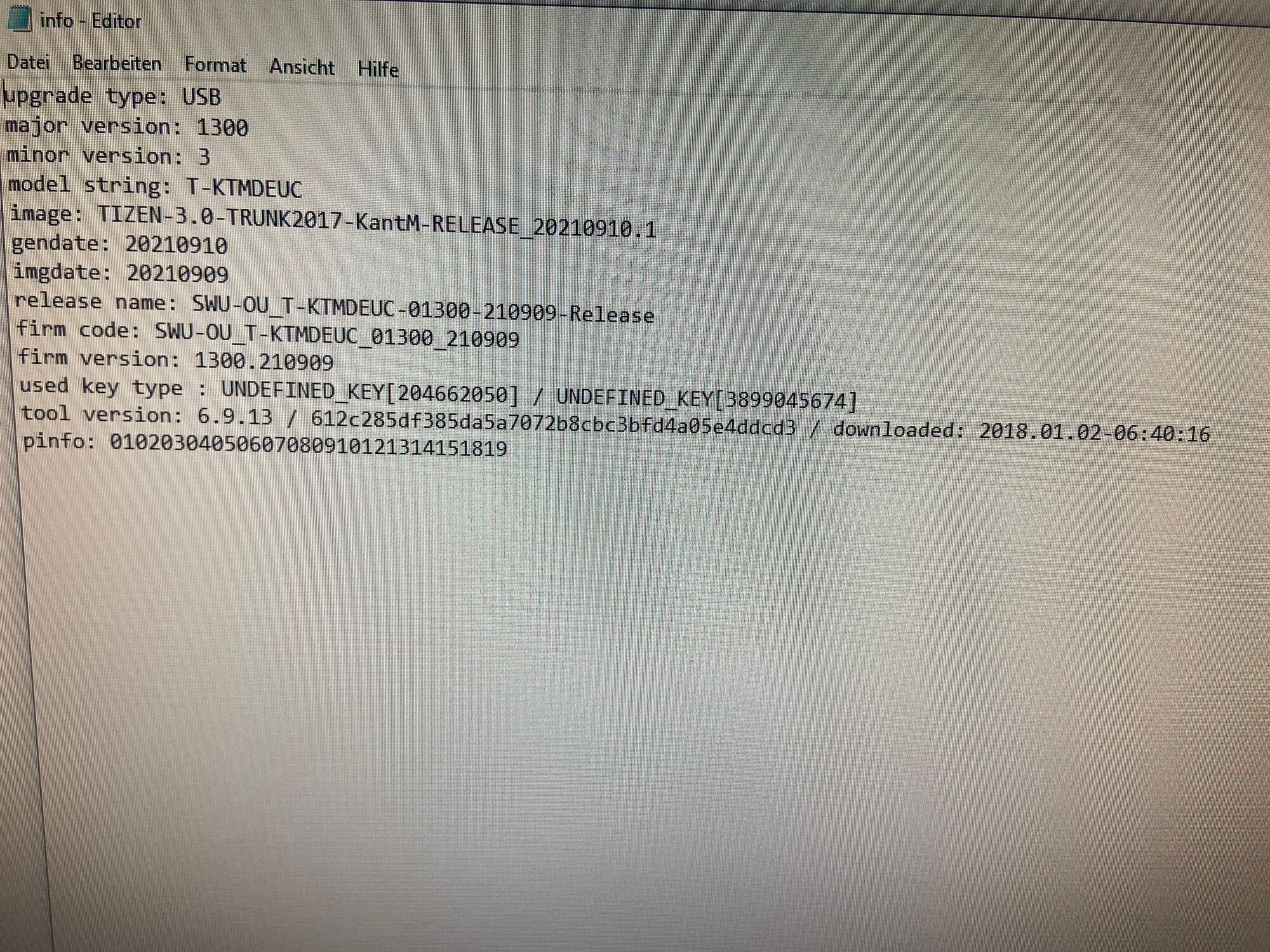

Letztere habe ich runtergeladen und auf dem USB Stick extrahiert mit dem Ergebnis dass da wieder Firmware 1300.210909 steht *2639.png*
Ich vermute auf der Homepage ist nicht die aktuelle Firmware vom 03.11.2021 verknüpft.
Das was ich gerade runtergeladen habe, ist die Software die aktuell auf dem Fernseher ist.
Ok hab mir die Version testweise mal selbst geladen und siehe da du hast recht.
