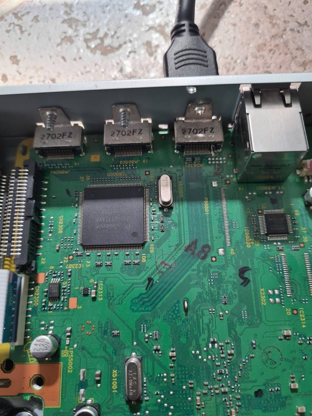

Denke habe das Problem gefunden. Habe meinen Player vom heimkino aufgeschraubt und gesehen das der hdmi out beschädigt ist ...

Wie sieht denn die Beschädigung aus ?
Kannst Du bitte mal ein Bild hier einstellen, Danke !
