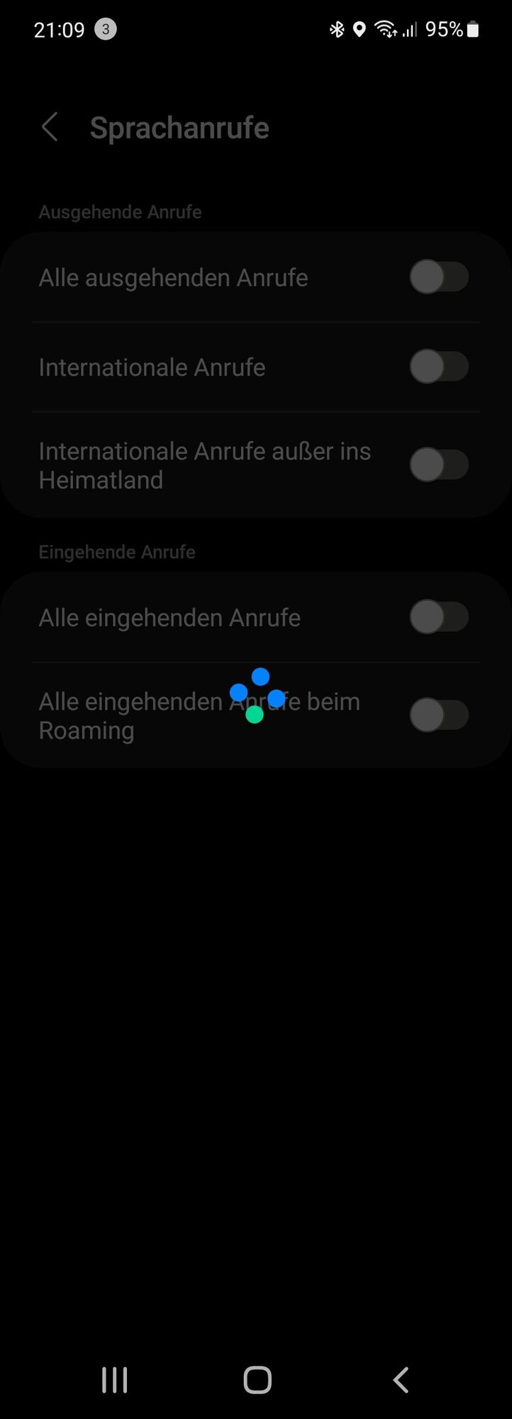

Nein, bevor das passiert ist habe ich gar nichts umgestellt. Habe eben nachgeschaut, die sind immer noch ausgeschaltet

Telefon App, Drei Punkte.
Einstellungen.
Zusatzdienste.
Anrufsperre.
Ist da eine Sperre nach draußen eingestellt?
Da habe ich gerade auch nachgeschaut, sieht mir alles richtig aus. Bisher auch keine Post gehabt oder so. Aber bleibt nichts übrig, außer die irgendwie zu erreichen.
