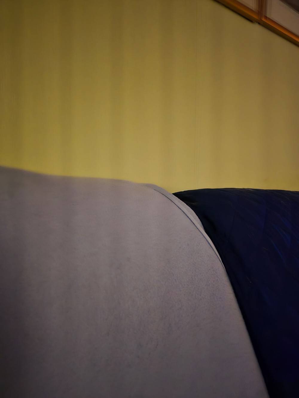

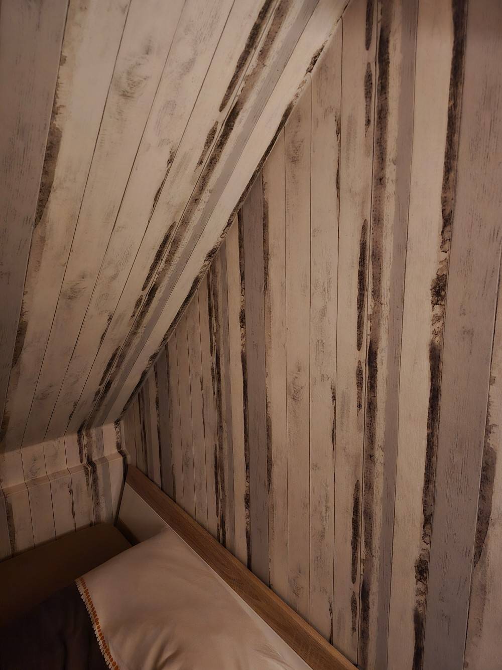

Ist die gleiche Zoomstufe aber 2 verschiedene Zimmer. Warum ist es von Zimmer zu Zimmer unterschiedlich? Sonst macht die Kamera gute Bilder.
Die senkrechten Streifen im ersten Bild sind definitiv nicht normal.
Wenn ich unten in der Stube woanders im Dunkeln fotografiere, da gibt es zum Glück keine probleme. Vielleicht mag die Kamera paar dunkle Ecken nicht
das ist völlig normal und kommt von deinen Lampen. das sind sogenante Interferenzen oder auch Flicker-Effekt, wenn das Auftritt musst du etwas mit den Belichtungszeiten spielen um diese zu reduzieren. um es etwas zu erklären, das Foto wird in einer bestimmten Frequenz aufgenommen und das Licht flackert in einer bestimmten Frequenz und wenn diese nicht übereinstimmen kommt es zu diesem Effekt.
die sind völlig normal wenn die Frequenz der Lampe eine andere hat als die der Kamera .
Falls sich die Beleuchtung ändert, können sich die Linsen ändern und schon ist es etwas anderes.
Öffnen Sie das Bild in der Galerie und wischen Sie mit dem Finger nach oben. Jetzt sehen Sie die Daten zum Foto.
Diese vergleichen ...
