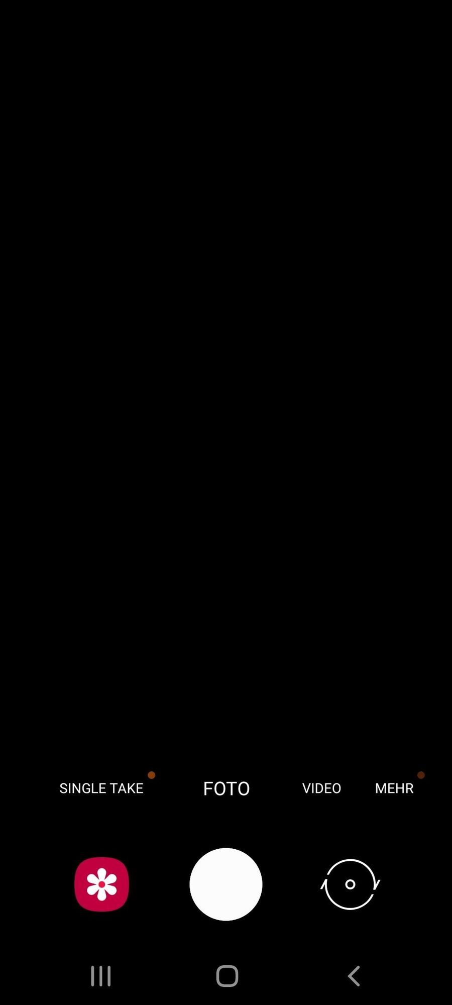

Ich hatte im August ein Austausch Geräte bekommen und jetzt geht bei diesem Gerät die Kamera hinten nicht mehr. Ich habe das Gerät jetzt auch schon 2 mal Zurückgesetzt und die Kamera bleibt schwarz.

Mache mal unten rechts, Selfie, was passiert dort?
Hinten ist nichts drauf?

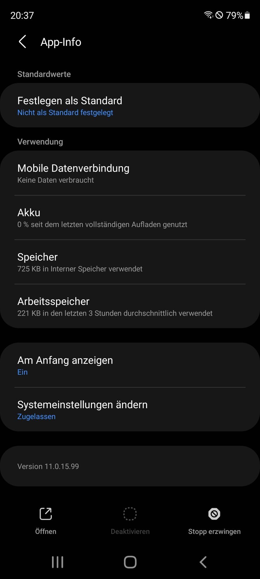

Den Weg Zurücksetzen, hast Du mal mit der Kamera App probiert?
Also,

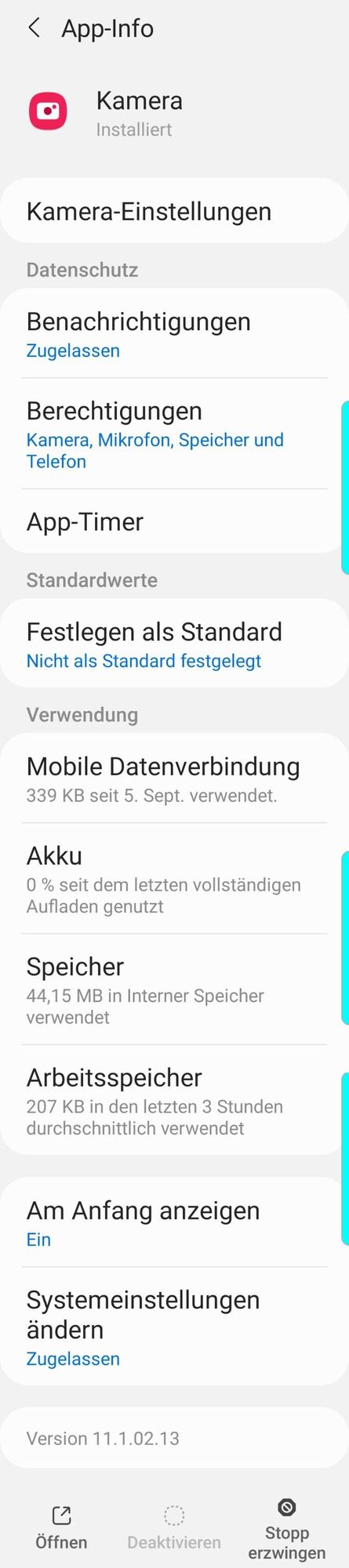

Kamera App halten, oben auf das i tippen.
Speicher, Daten gelöscht.
Danach alles schließen.
Handy Neustart.
Wird nix?
Alles schon gemacht. Kann in der App noch nicht mal auf die Frontkamera wechseln

Jetzt Handy starten und den Weg mit dem i gehen.
Vergleich mal meine Einstellungen mit Deiner.
Manchmal muss man es 2 bis 3 Mal hintereinander mal löschen, dann hakt da was.
Wenn Deine Karten entfernt sind, probiere es erneut.

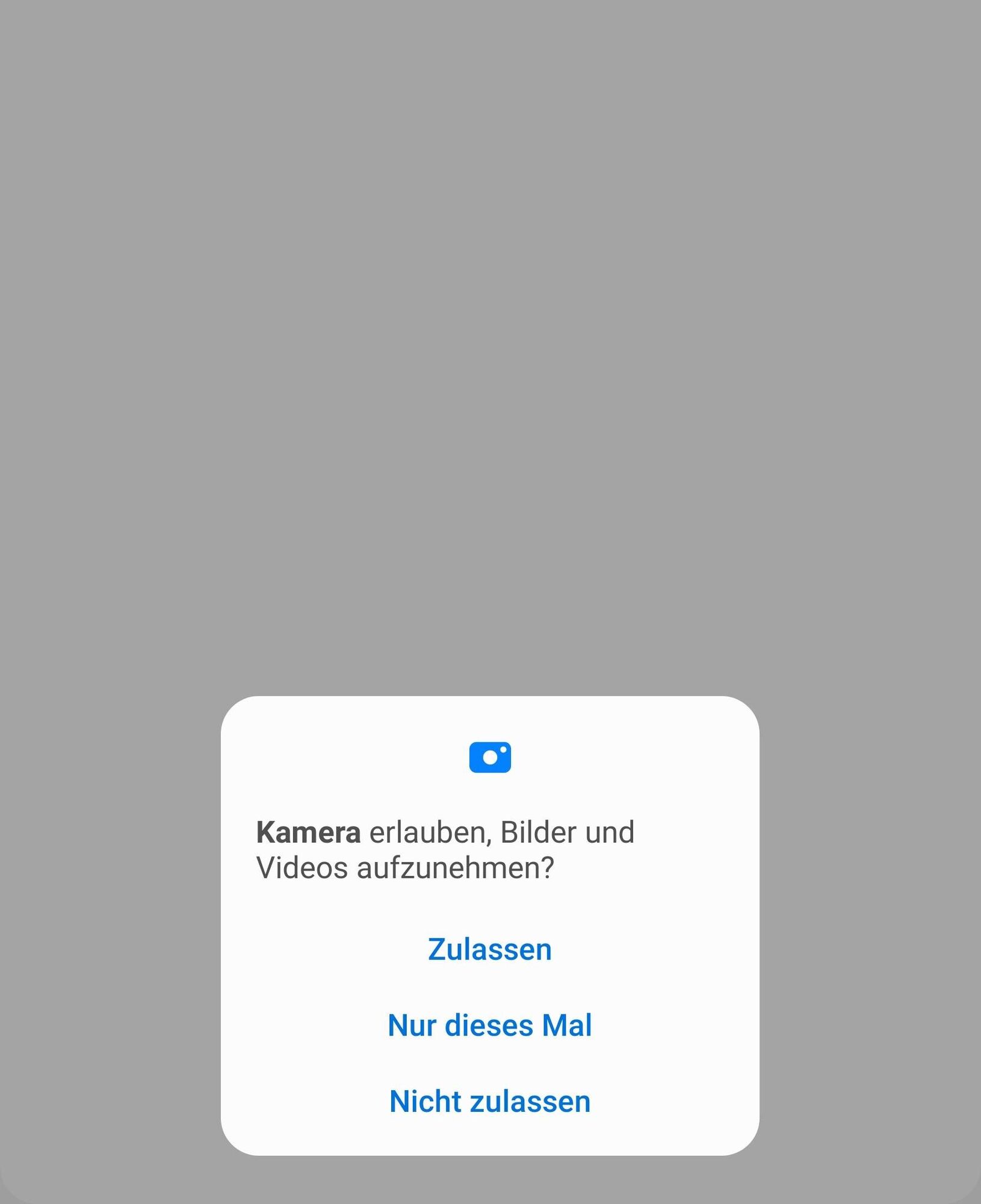

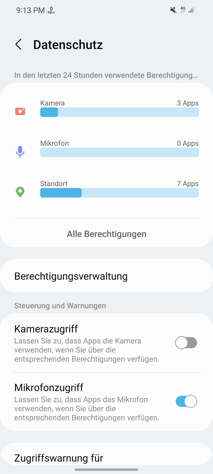

Aber der allgemeine Kamerazugriff unter Einstellungen --> Datenschutz ist aktiviert, ja? Sonst sehe ich auch nur schwarz - im wahrsten Sinne des Wortes... :rofl: :embrass:
Dann wende Dich doch einfach an den Support und lass das Smartphone reparieren. Wenn die Kamera komplett schwarz bleibt kann man davon ausgehen das irgendwas defekt ist. Wenn das über die Members App nicht funktioniert dann mach doch einmal den Sensortest. Telefon App *#0*# und dann unter Kamera testen. Wenn da nichts passiert bleibt nur noch das Smartphone einzuschicken und reparieren zu lassen. Das ist dort unter Mega Cam zu finden.
Hab das grad selbst getestet. Wirst sofort darauf hingewiesen die Einstellungen zu akzeptieren. Ich denke bei ihm ist was kaputt da er keine Meldung zum zulassen bekommt.
Er kann ja irgendwie noch nicht einmal die Selfie Kamera umstellen.

Hast Du mal probiert, alles an Karten zu entfernen und nochmals den Weg mit App, i tippen und Speicher alles löschen?

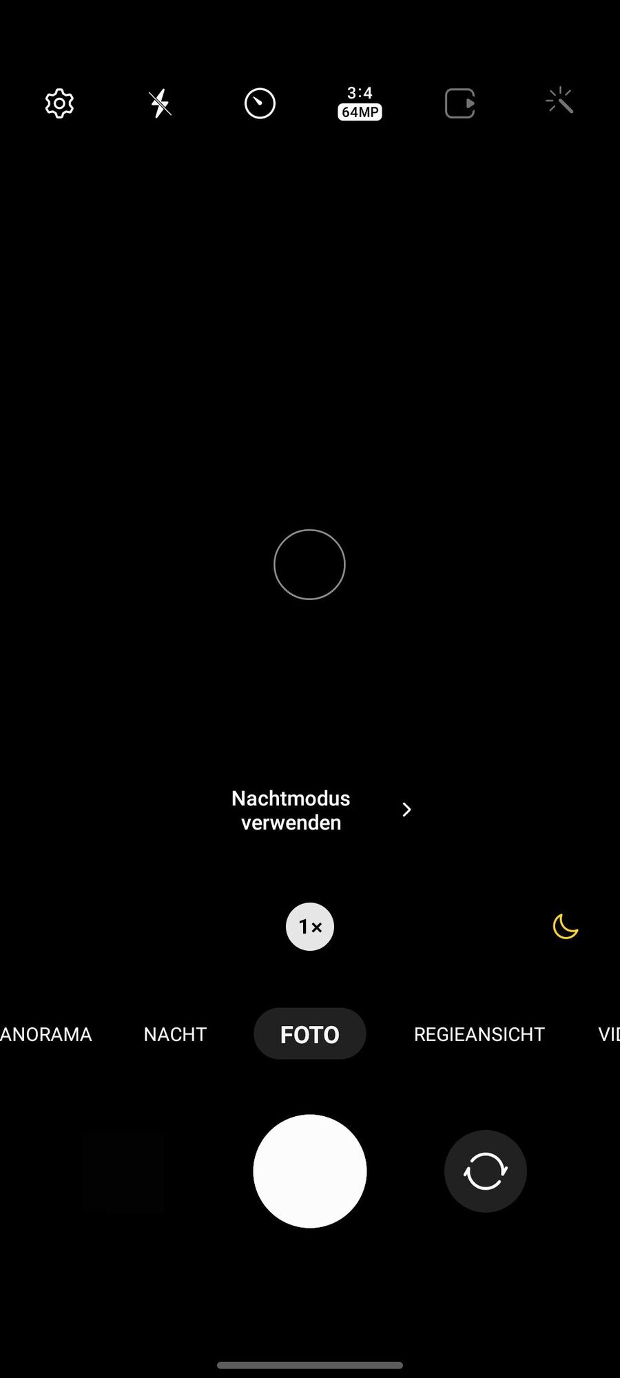

Edit: Was mir gerade noch einfällt: Hast du mal in der Kamera-App herangezoomt? Da müsste er doch eigentlich auf die Optische Linse wechseln. Sieht man da ein Bild? Oder mal Ultraweitwinkel probiert? Vllt hat ja nur die Hauptkamera einen wegbekommen. :think:
