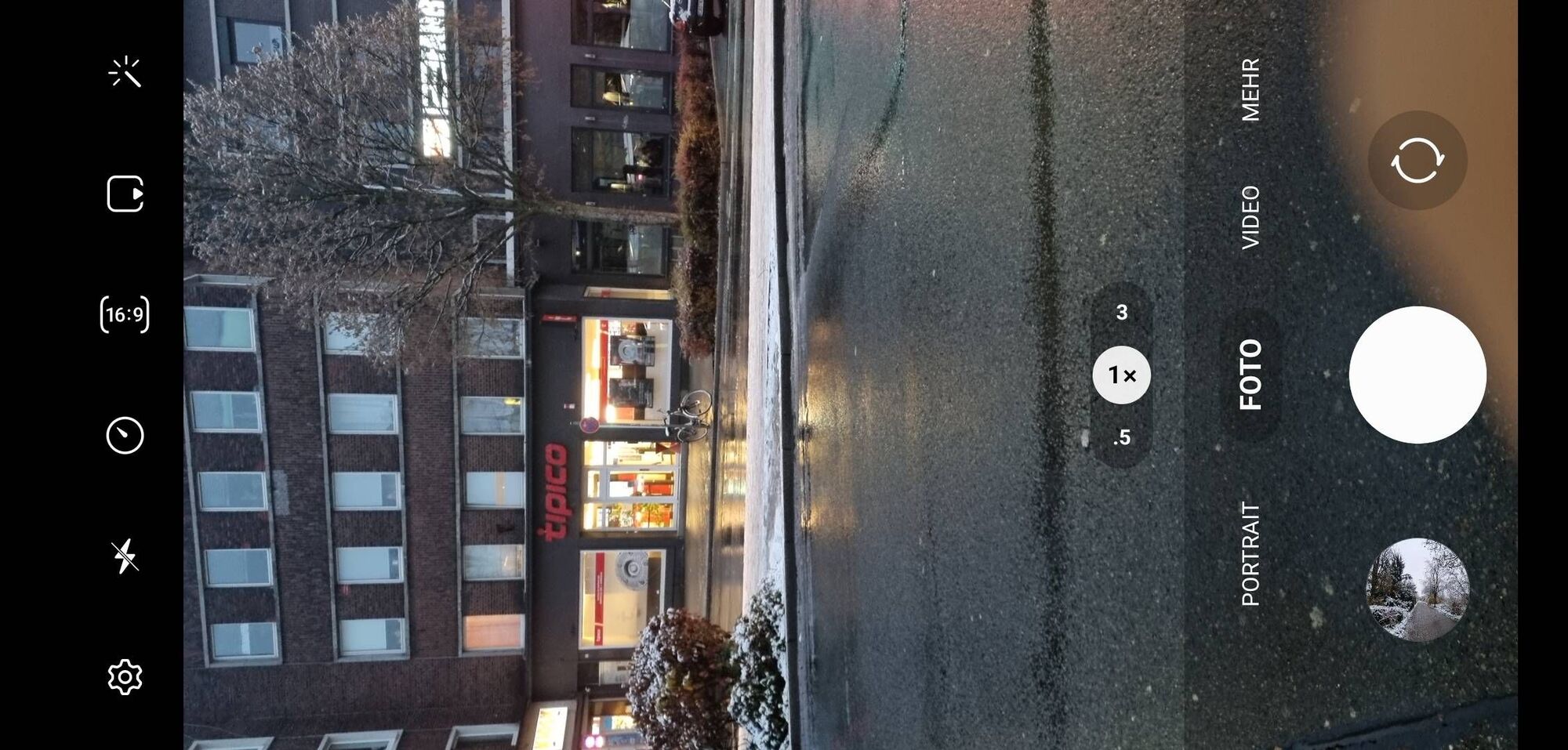

Mein Handy Samsung Galaxy S21+meine Kamera hat nach dem Android13 Update nur eine quer Einstellung, das heißt ich fotografiere ganz normal in Hochformat aber es wird genau so wie im Bild angezeigt. Die oberen Kameraeinstellungen sind auch verkehrt herum. Habe mal versucht Kameraeinstellungen zurückzusetzen, hat nur einmal funktioniert, danach gar nicht mehr. Ich muss die Bilder immer umdrehen.Kann jemand helfen?

Es gibt hier diverse Threads zum Thema Orientierung des Bildes und der Kamera. Da ist wohl ein Update fällig das diesen Fehler fixt.
So einen unnötigen Post hättest du dir auch einfach sparen können :rolleyes:
hast du nach dem Update mal ein Wipe Cache und Repair Apps gemacht.
hier hatte ich mal eine Anleitung erstellt
du könntest auch mal auf dem Kamera App Symbol gedrückt halten, gehe jetzt auf das i, Jetzt auf Speicher und da dann den Cache leeren und Daten löschen
Vielen Dank Ihre Anleitung war hilfreich, ich habe alle Einstellungen zurücksetzen lassen, nun funktioniert es wie normal. Hoffe es bleibt so :)
