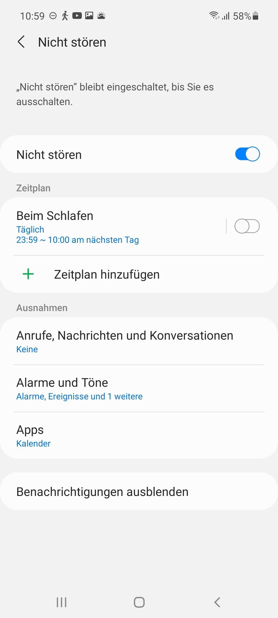

Guten Morgen! 2 Probleme habe ich mit dem Kalender:1. Er spielt nicht den Ton ab, den ich eingestellt habe (Musikdatei), obwohl die Datei unter "Ton" in den App-Infos erscheint. 2. Er benachrichtigt mich nicht bei "Nicht stören", obwohl in der Kalenderapp ausdrücklich "Nicht stören ignorieren" eingestellt ist. Wer weiß Rat?

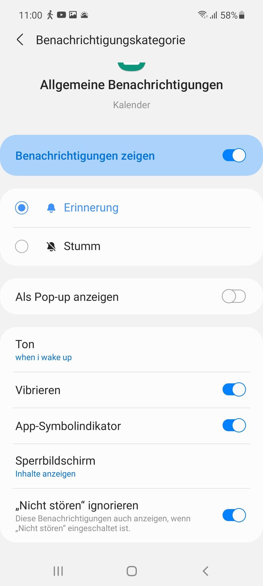

    Ich hänge 2 Screenshots an. Vielleicht ist doch irgendwas falsch eingestellt?

    Deine Einstellungen wären ja so perfekt.
    Wähle mal zum testen einen Standard Ton aus, was passiert dann?
    Kann gut möglich sein, der Ton wird nicht unterstützt dort.

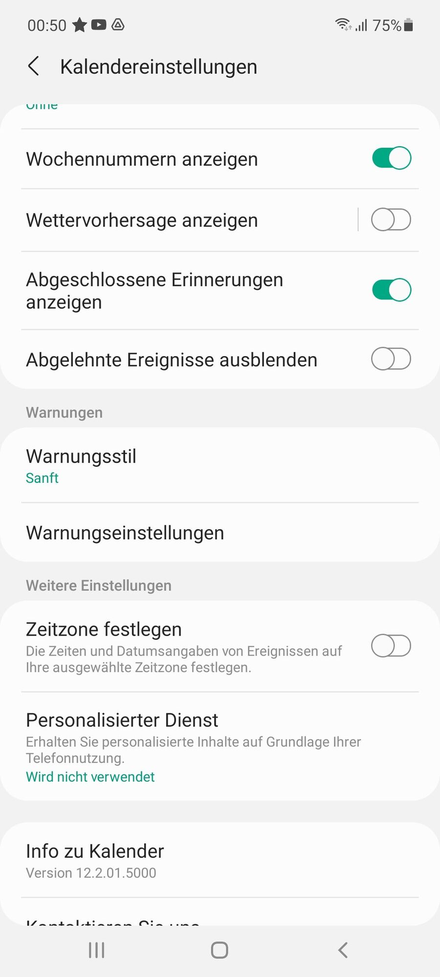

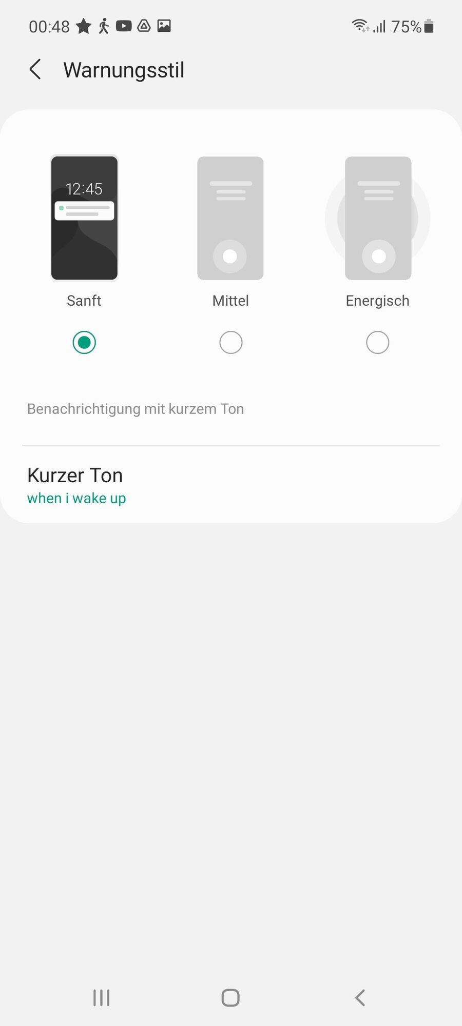

    So, liebe Leute, nach langem Ringen habe ich das Problem gelöst. Da ich zunächst nicht wusste, wie ich meine bewährten Klingeltöne aufs neue Phone kriege, hatte ich einen der Standardtöne beim Kalender eingetragen. Da ich mehr wollte als nur ein kurzes "Pling", hatte ich bei "Warnungsstil" "langen Ton" eingestellt, also plingplingpling ...
    Das konnte man leider bei den Kalendereinstellungen nicht erkennen. Und ich habe ewig nicht gefunden, wo ich das eingestellt hatte. "Warnungsstil" - ernsthaft? Da soll man drauf kommen? (Manches ist ja selbsterklärend, aber wehe, wenn nicht. Dann hilft auch das Handbuch nicht weiter. Da wird einem nur das Selbsterklärende nochmal erzählt. Ätzend. )
    Jetzt habe ich wieder "kurzen Ton" eingestellt und alles klappt. Mein Erinnerungslied wird gespielt - auch wenn "Nicht stören" angeklickt ist.
