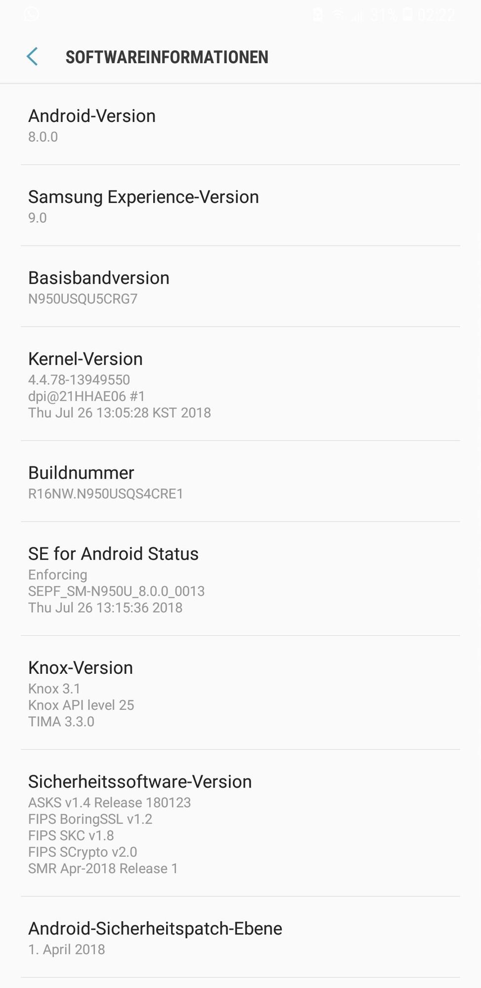

Ich kann nicht mein Note 8 updaten
Ich habe note 8 von Dubai gekauft und zum Deutschland mitgebracht und hier freigeschaltet.
Als ich zum ersten mal auf neues update geklickt habe,bekomme eine Nachricht dass die [Verarbeitung fehlgeschlagen].
Wie kann ich das Update machen?*Meine*

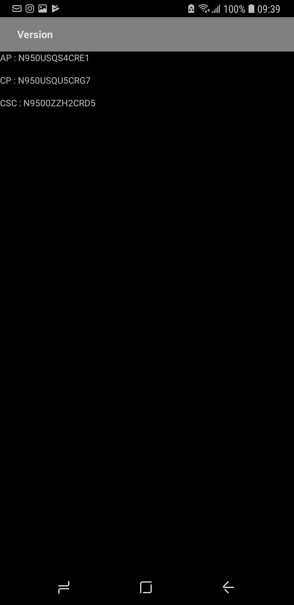

1. Gib mal wie bei einem Anruf *#1234# ein und poste alle Angaben
2. Installiere die kostenlose App Phone Info von Google Play
Hier guckst du bei "Allgemein" und postest die Info bei "Knox-Gewährleistungsstatus".
Zusätzlich guckst du bei "CSC-Code" und postest die Angabe unter Produktcode.
Ich kann mich ja irren, aber du schreibst das Gerät wurde in Dubai gekauft.
Die Firmware (Software) scheint aber zu einem amerikanischen Modell zu gehören.
Genauso. Ich wusste dass die Firmware gehört zu (Sprint) Firma.
Tzotz allem Die knox- Gewährleistung ist (0x0).
Das Produkt-code ist
SM-N950UZKAXAS.
Danke für deine Antwort.*:smiling-face:
Wie gesagt, ich kann mich irren.
Soweit ich das sehe passt da nichts zusammen.
Gekauft in Dubai
Produziert für den US Markt.
Firmware scheinbar aus mehreren Teilen zusammen gestrickt. Denn diese Firmwar-Kombination finde ich nicht.
Deshalb bekommst du auch kein Update.
Du kannst das Gerät zu einem Customer Service Plaza bringen und dort evtl. die Original-Firmware aufspielen lassen (kostenpflichtig).
Garantie dürfte deshalb, trotz Knox-Counter 0x0, erloschen sein.
Du könntest auch selbst flashen, aber dazu darf ich dir nicht raten und dir auch keine Anleitung oder Links geben.
