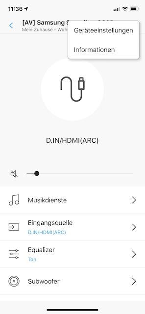

Hier mal das Vorgehen:
Voraussetzung - Soundbar ist im WLAN, alles gut. Sie wurde über SmartThings konfiguriert. Musik abspielen usw. funktioniert.

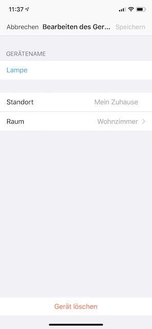

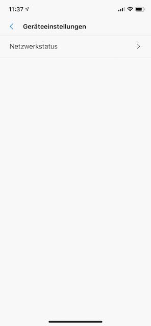

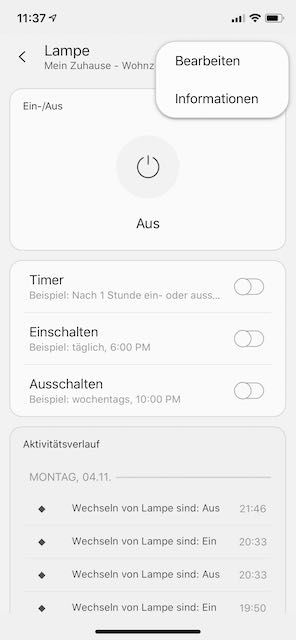

Jetzt will ich sie umbenennen... öffne SmartThings, klicke auf die Soundbar, dort oben rechts wo bei anderen Geräten bearbeiten steht, gibt es nur "Geräteeinstellungen" und "Informationen". Unter "Geräteeinstellungen" kann ich leider nur den Netzwerkstatus sehen. Es gibt nirgends die Chance auf Name ändern.
Im Vergleich dazu kann ich bei einer Steckdose den Namen ändern, wenn ich auf "Bearbeiten" gehe.

hier (Steckdose) kann ich den Namen ändern
