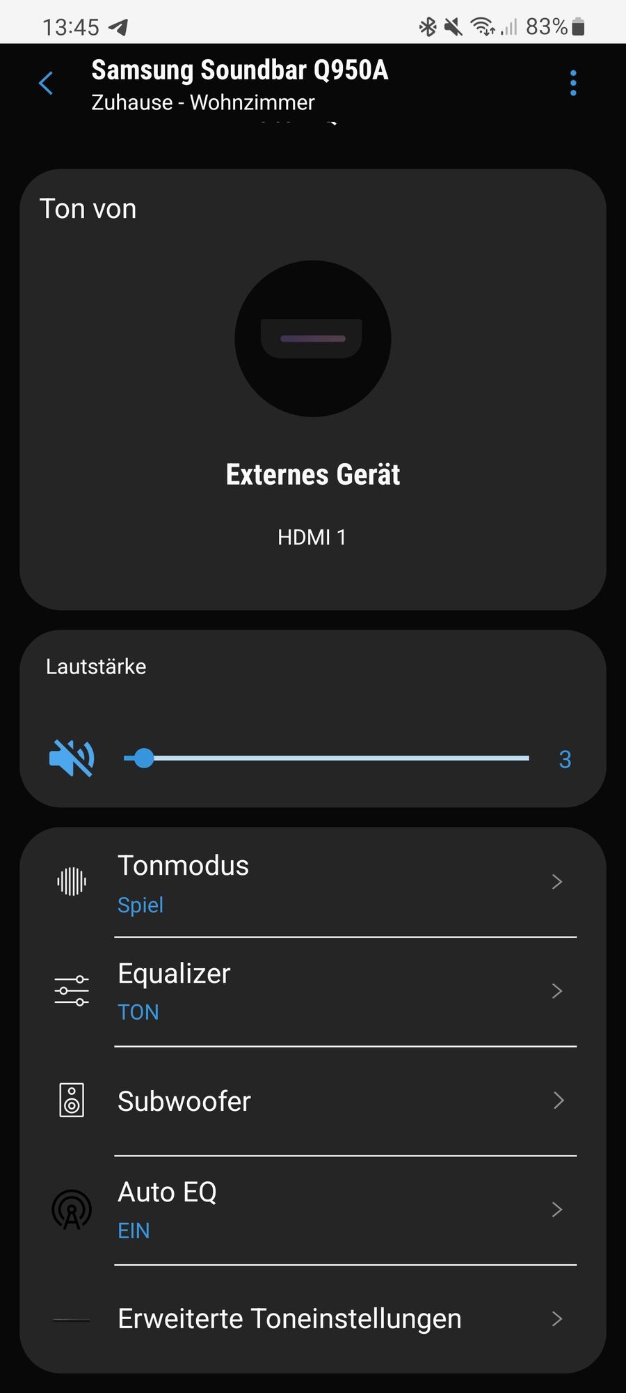

Hi, vielen Dank, leider funktioniert das nicht, da die dort gezeigte Menuoption so nicht in der Soundbar existiert. Es muss also irgendeine andere Möglichkeit geben, wie man diese Funtion aktiviert.
Die Auto-EQ Funktion sollte alternativ über die Smart-Things App aktivierbar sein:
Ich habe die Soundbar übrigens über HDMI-ARC verbunden. Gibt es eventuell diese Option nur bei einer bestimmten Verbindungsart?
