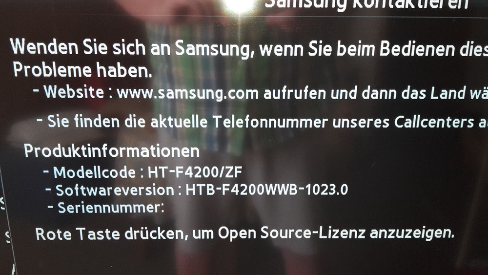

Mein Home Theater Blu-ray Player verliert die Einstellungen nachdem er vom Strom getrennt wurde.
Es hat etwa über einem Jahr alles wunderbar funktioniert ich habe meine Samsung Fernseher über ein HDMI Kabel (HDMI 2 ARC) mit dem Blu-ray Player verbunden und konnte sogar das Audiosignal damit übertragen.
Ich habe den Fernseher über eine 6-fach Steckdosenleiste eingeschalten und mit der Fernbedienung den Fernseher eingeschalten dabei ging automatisch der Blu-ray Player an und ich hatte Ton über die Lautsprecher am Blue Ray Player.
doch plötzlich funktionierte das ganze nicht mehr und ich musste den Blu-ray-Player auf Werkseinstellungen zurücksetzen dann funktioniert es komischerweise wieder.
Es funktioniert solange alles wunderbar bis ich den Strom wieder über die 6fach Steckdosenleiste abschalte.
Nach dem Wiedereinschalten ist der Blu-ray Player nicht mehr auf D.IN sondern auf Blu-ray/DVD und die Lautstärke ist auf minimal und nicht wie zuvor auf der eingestellten Lautstärke vor dem Ausschalten.
Das komische ist es hat alles lange gut funktioniert und plötzlich funktioniert es nicht mehr.
Auch wenn ich an dem Fernseher auf CEC Geräte suchen gehe findet er den Blu-ray Player nicht mehr.
Aber wenn ich jetzt eine DVD einlege und am Fernseher manuell umschalten auf hdmi 2 dann kann ich wie gewohnt die DVD anschauen.
Ich habe schon ein anderes HDMI Kabel probiert und habe es an einem anderen Fernseher probiert aber immer dasselbe Spiel irgendwas muss an dem Blu-ray Player sein.

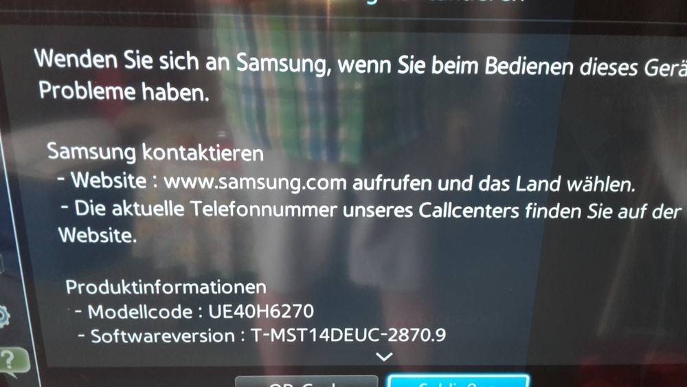

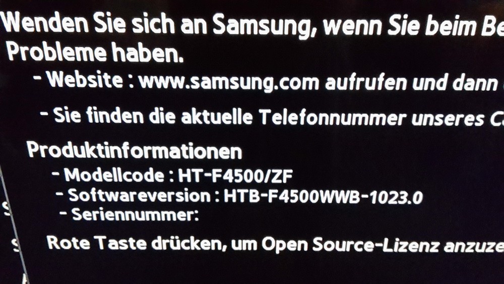

    Eigentlich ist das Problem bei einem Kumpel von mir aber ich habe auch ein Samsung Fernseher mit Home Theater und zwar schon länger wie er und ich schalte das auch immer aus und hatte noch nie Probleme damit.
    Ich habe trotzdem mal die Hotline angerufen und der nette Herr hat mir gesagt damit wenn ich das Teil vom Strom nehme damit es dann jedes Mal auf Werkseinstellungen zurückgesetzt wird (und in der neuen Firmware sei das sowieso schon so verankert) und ich muss alle Einstellungen neu machen das sei normal und das können die heutigen elektronischen Bauteile nicht anders.
    Das komische ist es hat er ein Jahr funktioniert und an dem anderen Teil funktioniert es auch weiterhin noch.
