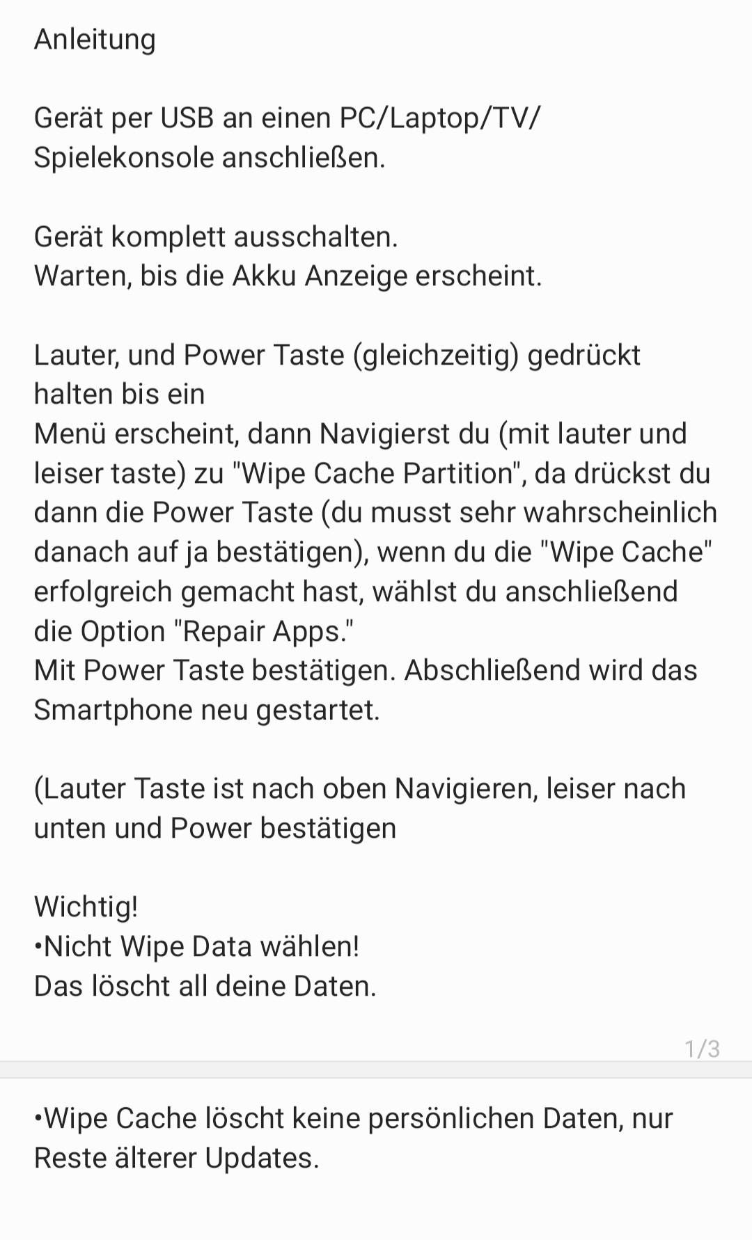

hast du denn schon mal einen Wipe Cache und Repair Apps im Recovery Menü probiert?
Anleitung im Screenshot.

Hast du das Handy ausgeschaltet und per USB verbunden?
Du musst Power und Lautertaste so lange gedrückt halten bis du im Recovery Menü bist.
Ich habe es ausgeschaltet und mit dem Ladegerät verbunden.
Das mit dem Ladegerät funktioniert nicht unbedingt.
Deshalb PC/Laptop, TV
Habe ich gerade versucht. Gleiche Meldung. Hätte mich aber auch gewundert. Es geht dabei ja nur darum, dass die Stromverdirgung sicherstellt, das nichts abgebrochen wird.

So, ich habe den Wipe Cache und Repair Apps jetzt nochmal nachvollzogen mit meinem Note10.
Es funktioniert weder mit dem Ladegerät noch mit einem USB Headset.(gleiche Fehlermeldung).
Verbinde ich das Handy mit meinem eingeschalteten Laptop/PC komme ich sofort ins Recovery Menü und kann ohne Probleme die obige Anleitung ausführen. Versuchs einfach nochmal. Schönes Wochenende.

Habe es heute nochmal versucht. Hat jetzt geklappt. Kam ins Menü i d habe einen Wipe Cache gemacht. Mal schauen ob es besser wird.
