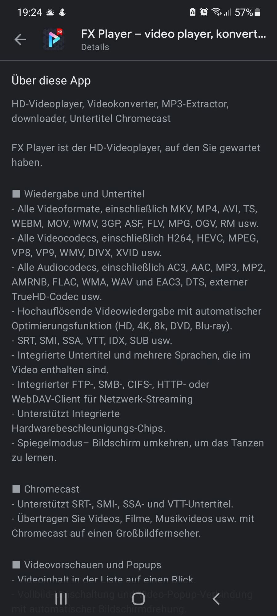

Hallo hier diese App soll das Format abspielen
https://play.google.com/store/apps/details?id=tv.fipe.fplayer
