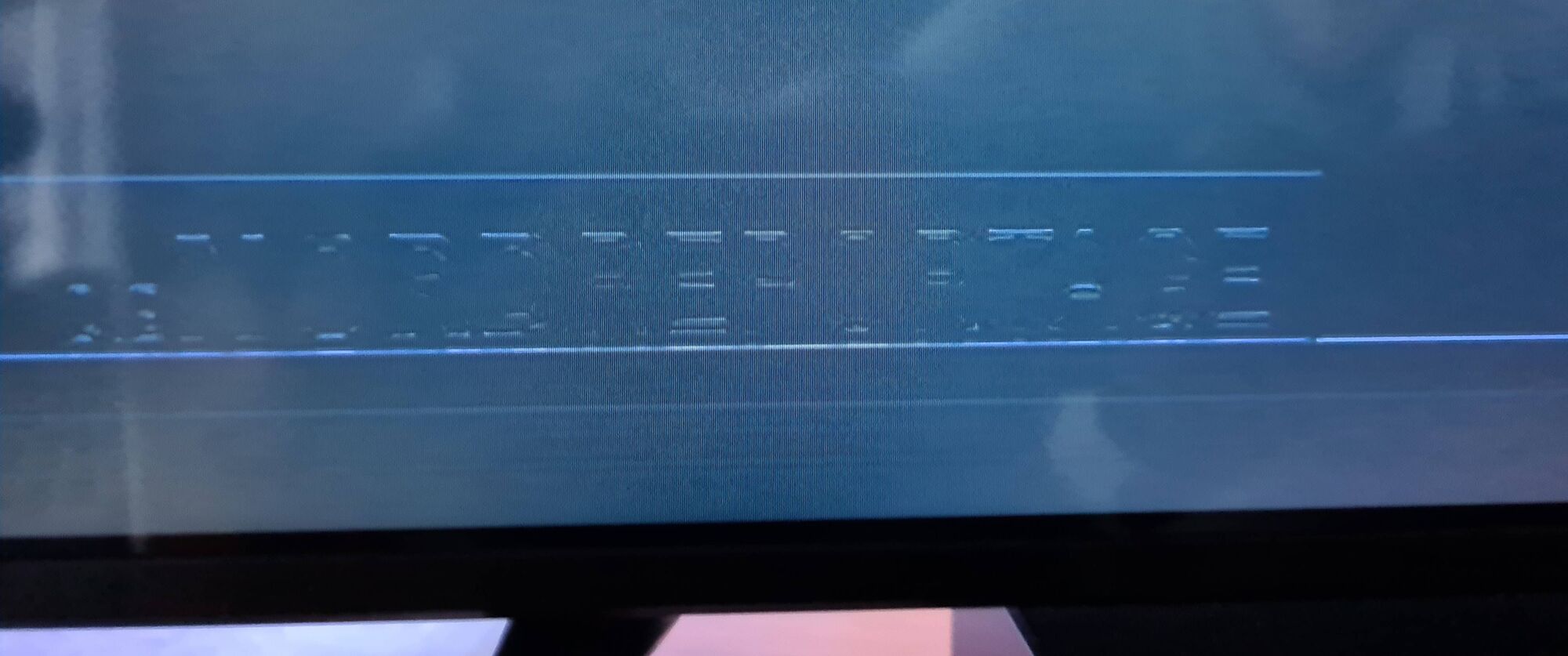

Von einem auf den anderen Moment zeigt mein TV am unteren Bildschirmrand eine horizontale Linie und über alle Sender bzw. Apps hinweg eingebrannte (?) Schrift.Was kann das sein?LG Gelöst! L: Gehe zu Lösung.
Wenn die Schrift oder "Rahmen" länger bleibt, Leuchten die LEDs länger nach. wie ich schon geschrieben habe, könnte es wieder kommen. Ist bei mir genauso. Es ist zwar nervig aber kann man nichts machen. Aber schon mal gut, dass du weißt woher es kommt L: Lösung in ursprünglichem Beitrag anzeigen
Wenn die Schrift, bzw. Die Linien wieder verschwindet, spricht man von einem Memory Effekt. Dieser Effekt erzeugt vorübergehend helle Flächen. Das ist ein Nachleuchten, das durch die noch erwärmten Bildpunkte entsteht.
Quelle: Einbrennen und Memoryeffekt bei Fernsehern
Nochmal dafür danke für die Erklärung L: @ZeroTwo :D
Ja, scheint so. Nach einer Stunde vom Netz ist die Schrift weg, aber eine weiße Linie ist noch zu erahnen.
Diese dürfte allerdings auch mit der Zeit auch verschwinden
Ich hatte das Problem mit meinem tablet und dachte, so wie du, es wäre eingebrannt. Allerdings verschwand diese wieder und kam dann wieder, allerdings eine andere Schrift. Es könnte allerdings immer wieder auftauchen :confused:
Jetzt weiß ich es! Ich habe heute früh eine geraume Zeit tagesschau24 geschaut. Das Laufband muss sich verewigt haben.
Könnte ein Teildefekt des Panels sein. Somit könnte der Fehler unregelmäßig auftreten.
