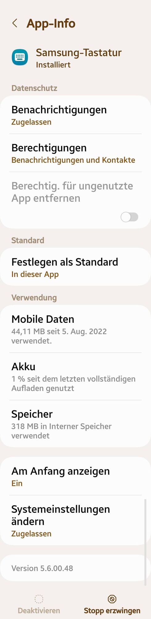

Gehe mal den den hier genannten Weg, suche dann etwas weiter unten, Info zu Samsung Tastatur.
Tippe drauf, jetzt oben rechts i tippen.
App Info.
Vergleich mal meine Einstellungen mit Deiner.
Ist am " Anfang anzeigen " auf Ein?
