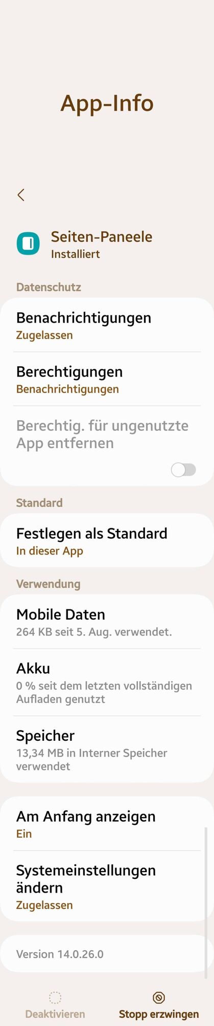

Hast du nach dem Update mal ein Wipe Cache und Repair Apps gemacht.
Hier hatte ich mal eine Anleitung erstellt
Einstellungen.
Apps.
Etwas mittig steht, Deine Apps es sind so komische drei waagerechte Striche.
Da tippe drauf.
Oben Systemanwendungen anzeigen einschalten und unten mit okay bestätigen.
Suche Seiten Paneele, tippe auf das Ergebnis.
Hier im Speicher lösche Daten.
So schaut es bei mir aus .
Wichtig ist, Am Anfang anzeigen.
Vergleich mal dort zuerst Deine Einstellungen.
Klar, bei mir ist "Einstellungen zurüclsetzen" auch ausgegraut ich solle "Limited Apps" ausstellen was balt auch ausgestellt ist, aber egal ob ich das ein oder ausschalte es ändert nix.
Du solltest nicht im Menü auf zurücksetzen gehen sondern die Schritte im Video ausführen.
Das habe ich natürlich auch, ist trotzdem noch Im Video wird beschrieben dass man die Einstellungen zurücksetzen soll (was nicht ging) im Recovery war ich auch bin via ADB rein "reboot recovery" und da auf Repair Apps Neustart hat durch "Optimieren der Apps" länger gebraucht aber das Problem bleibt bestehen.
Alternativ gehe mal in die Einstellungen - Allgemeine Verwaltung - Zurücksetzen und da dann die ersten 3 Punkte zurücksetzen.
Keine Angst da gehen keine Daten verloren, du müsstest lediglich das WLAN neu einrichten und Bluetooth Geräte neu koppeln.
