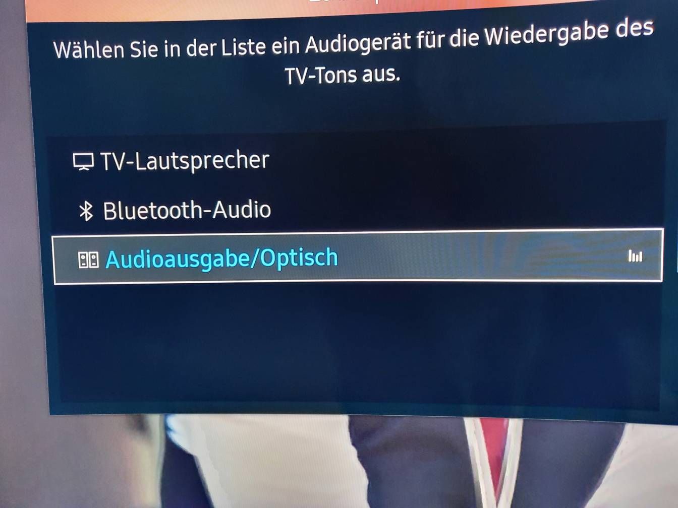

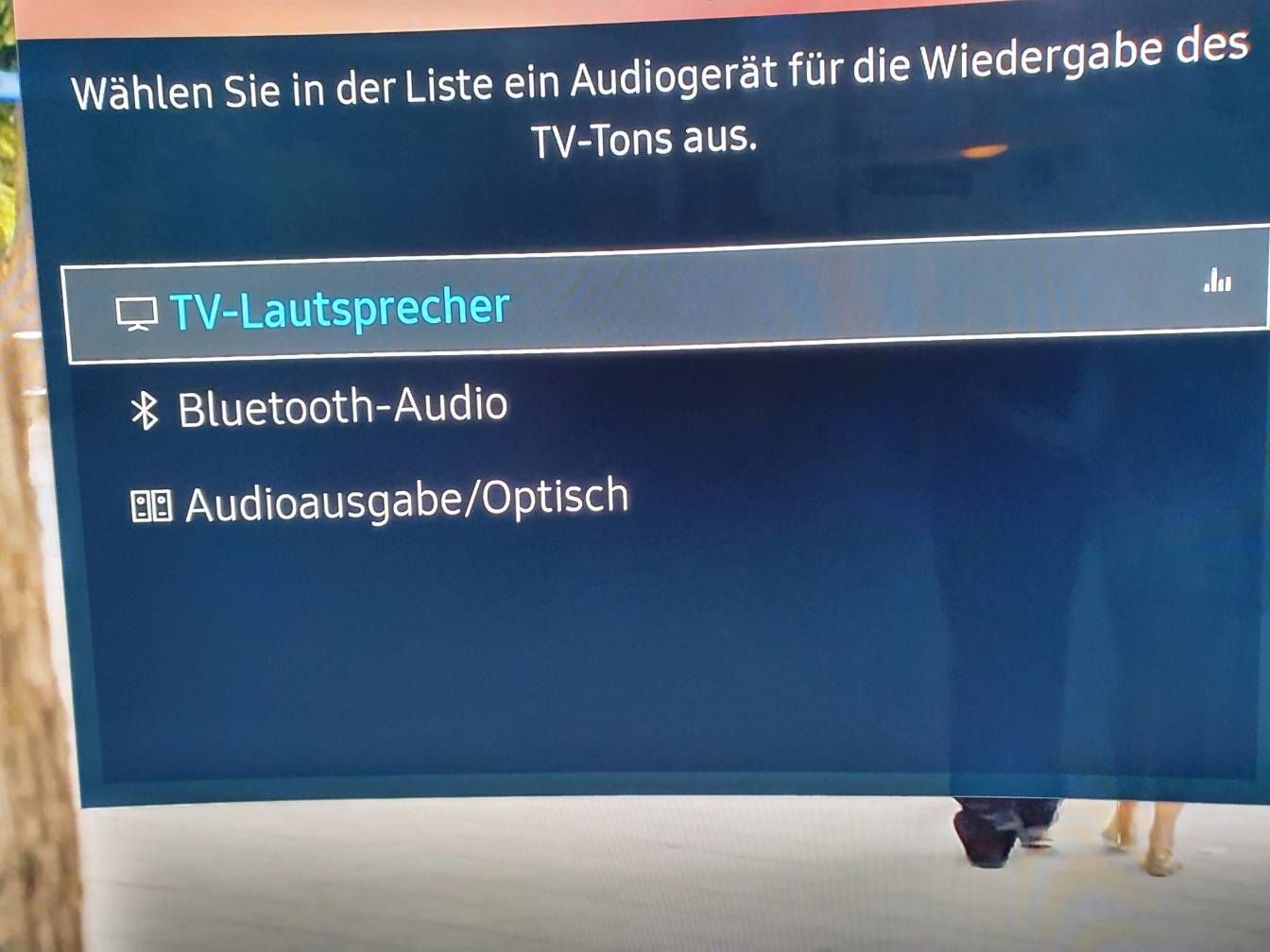

Hallo zusammen, seit ein paar tagen besitze ich o.a. modell und hab mir direkt ein paar aktivboxen gekauft. ich bin mit der kombination sehr unzufrieden, weil: 1. Sound über bluetooth ist erbärmlich obwohl boxen als auch tv über aptX verfügen. wenn ich die boxen über handy ansteuere (ebenfalls aptX) ist der sound um klassen besser. funktioniert hier vielleicht aptX nicht? 2. Nach der bluetooth geschichte hab ich die boxen dann per optischen kabel mit dem tv verbunden. hier kommt dann, wenn ich tv-lautsprecher ausgewählt hab, aus den tv-lautsprechern und den aktivboxen sound, obwohl der ton ja nur aus den tv-lautsprechern kommen dürfte. auch habe ich das gefühl, dass der fernseher unkontrolliert signale an die boxen sendet, denn diese gehen immer wieder mal an (werden wahrscheinlich durch den tv getriggert). bezüglich fehlerbehebung soundtest durchgeführt...ohne ergebnis. auch die software ist auf dem aktuellsten stand. chat und hotline bei samsung ist nicht zu erreichen. hat jemand eine idee? schon einmal danke und liebe grüsse Gelöst! L: Gehe zu Lösung.

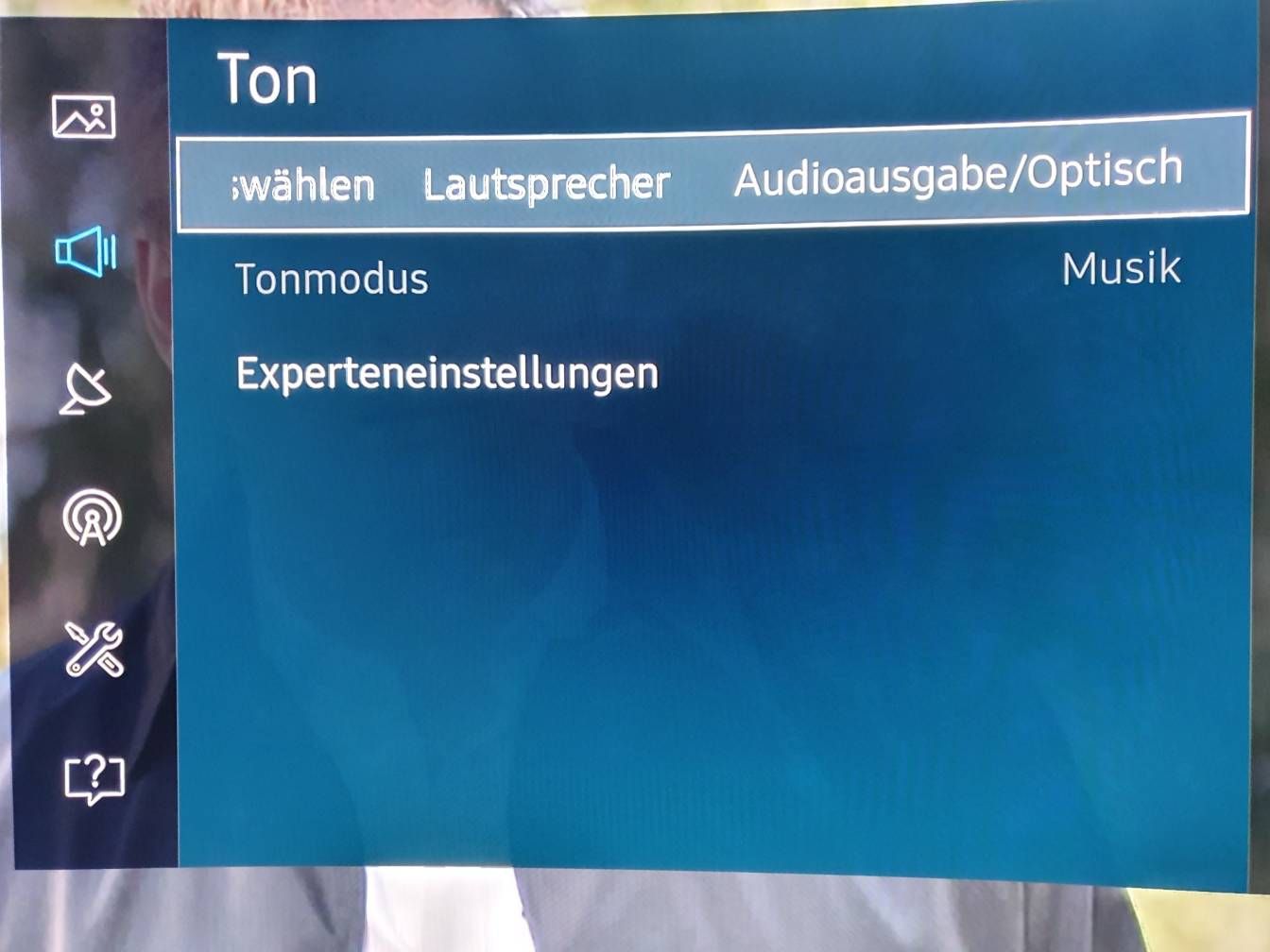

    Im Menü unter Ton das so fixieren, dann kommt nur der Ton der Boxen ohne TV-LS
    hallo und vielen dank. nein das ist nicht das problem. der fernseher sendet signale zur aktivbox obwohl ich explizit tv-lautsprecher ausgewählt habe. dadurch geht die box immer wieder an. laut samsung dürfte der sound eigentlich nur aus den tv-lautsprechern kommen. real kommt der ton dann aber aus den tv-lautsprechern und aus der aktiv-box.
    lg

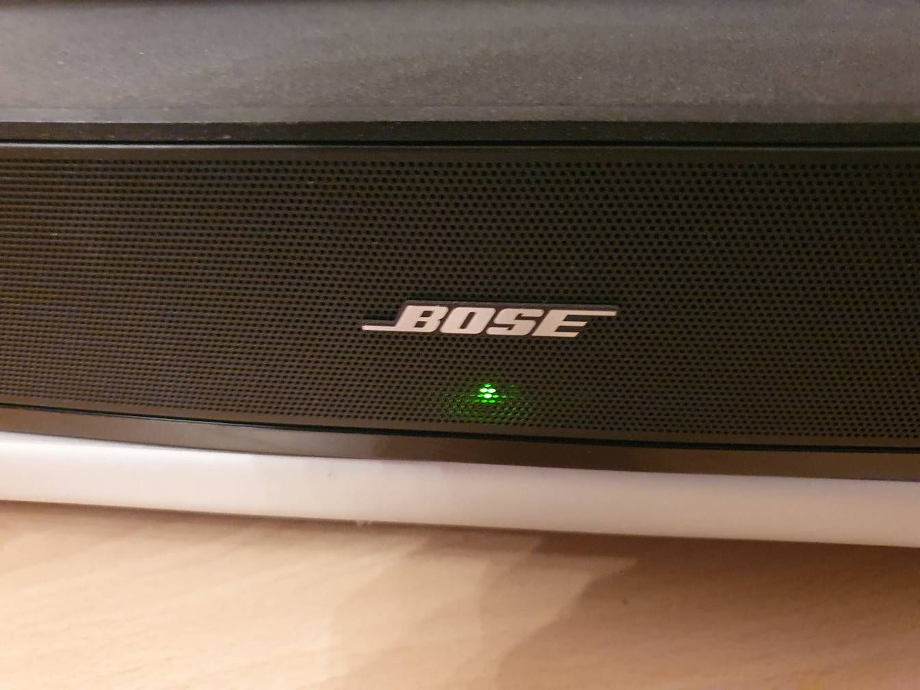

    O.K. falsch gedeutet, sorry. Aber warum verbindest Du den TV via optischem Kabel mit den Aktivboxen, wenn die Soundausgabe eh nur durch die TV-LS erfolgen soll? Welchen Zweck haben dann die Boxen? - Im Übrigen habe ich das mal bei mir getestet, Einstellung Ton nur über TV-LS. Die optisch verbundene Bose Soundbar läuft auch mit, bekommt also Signale über das optische Kabel.
    kein thema, ist ja auch verwirrend. das problem ist, dass die boxen (welche sich im standby-modus befinden) dadurch immer wieder an gehen, selbst wenn sie ausgeschaltet sind. hab gerade auch einen verstärker (ebenfalls optischer eingang) getested, da ist das gleiche problem. liegt also dann am tv.
    Genau, das optische Kabel am TV steuert die Boxen von StandBy auf On, wenn der Fernseher eingeschaltet wird. Da gibt's wohl über das Kabel einen Impuls. Die Einstellung Tonausgabe über TV-LS bewirkt in diesem Kontext rein gar nichts. - Nur wenn ich die Soundbar komplett auf Aus schalte, bleibt diese stumm.
    was passiert denn, wenn du deinen tv auf tv-lautsprecher einstellst, kommt dann aus deiner soundbar auch sound (voraussetzung ist natürlich, dass du ebenfalls den optischen ausgang verwendest)?
    okay, lange leitung. dann ist es ja gar kein individuelles problem, sondern dieshandhaben alle samsung tvs so (und die aussage der samsung mitarbeiter war falsch). super, damit kann ich etwas anfangen. sprich ich muss mit den einschränkungen leben. alles gut und liebe grüsse uwe
