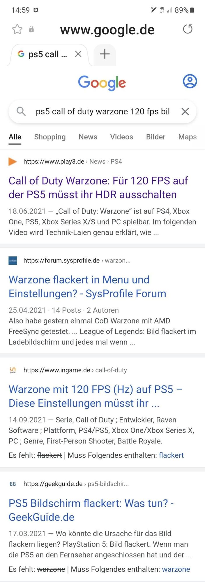

nachdem ich dann endlich den Fernseher von Saturn getauscht bekommen hatte, ist mir aufgefallen das dieser aber auch der der Umgetauscht wurde, beim Spielen mit der PS5 flackert. Das Flackern kommt sporadisch alle 10 sek. und dauert nur ein Bruchteil einer Sekunde.
Problem ist dabei das es nur bei einem Spiel auftritt (Call of Duty Warzone). Bei allen anderen Spielen (bisher) nicht. Ich konnte das Problem indem Sinne selber lösen wenn ich 120 HZ auf der Konsole ausstelle. Jedoch unterstützt das Spiel 120 HZ was mich etwas stutzig macht. HDMI Kabel wurde auch schon gewechselt keine Besserung.
Vielleicht ist es nur eine Einstellungssache.
Vielleicht liegt es am Spiel selbst.
Hast du die Möglichkeit, deine PS5 an einen anderen Fernseher, der ebenfalls 120Hz unterstützt anzuschließen ?
https://www.google.de/search?q=ps5+call+of+duty+warzone+120+fps+bild+flackert+&ei=UjvcYc_fLrSF9u8Pn9...
