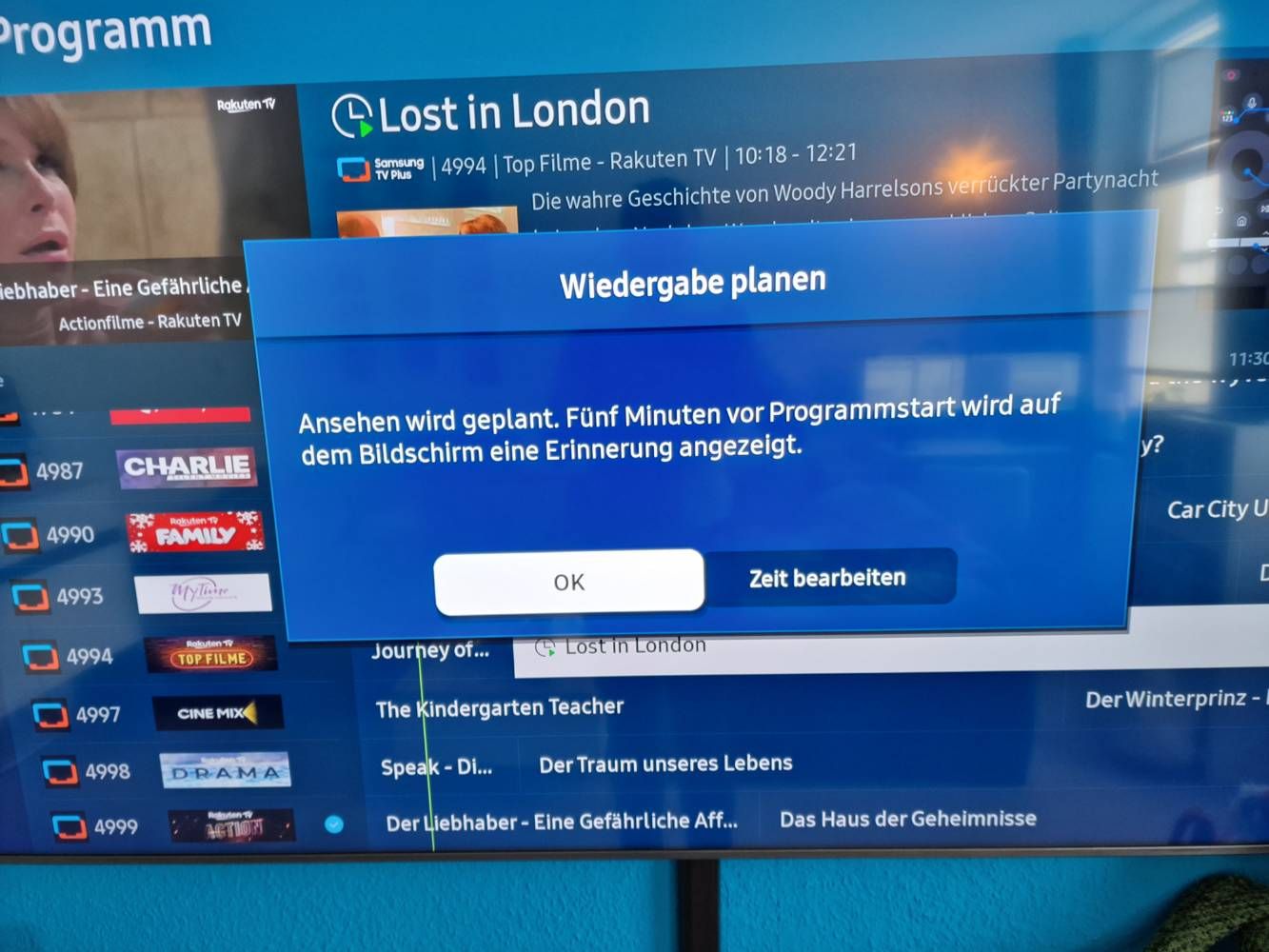

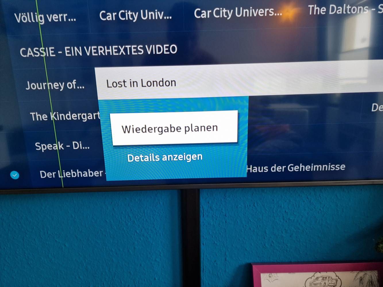

du musst auf Wiedergabe planen gehen
Fand bis jetzt nur umschalten.....wo bzw wie komm ich auf Wiedergabe planen?
