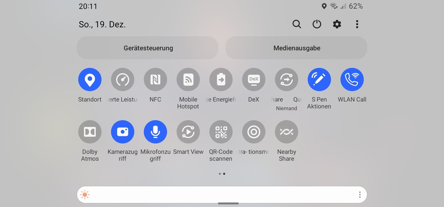

Seit paar Stunden habe ich das Problem, dass das GPS alle 10 Minuten oder so eingeschaltet wird und irgendeine App ohne Meldung auf den Standort zugreift. (kleines GPS Symbol ploppt in der Statusleiste auf) Neustart funktioniert nicht,@holgerito dürfte zwar mit dem Vorschlag Werksreset kommen, möchte ich aber ungern. :rofl:

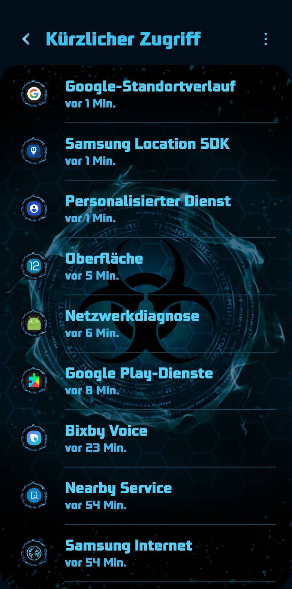

Ich habe alle Berechtigungseinstellungen geprüft und die letzten Zugriffe auf den Standort sind schon vor mehreren Stunden gewesen wie das Handy meint.
Irgendwelche Tipps?

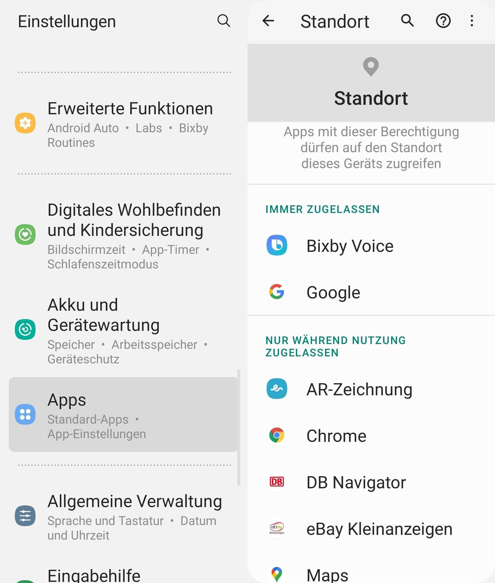

Hast du da mal geschaut, die liste ist mit systemanwendungen aufgeführt. Möglicherweise ist dort dein Problem versteckt
Das muss nicht unbedingt ein Problem sein. Bei meinem S21 Ultra halte ich auch akribisch nach, welche App was macht, insbesondere in Bezug auf den Standort, die Kamera und das Mikrofon.
Habe aber einige Dienste/ Services aktiviert, die sporadisch auf meinen Standort zugreifen. "FindmyMobile" von Samsung, "Gerät finden" von Google und ich nutze die "Zeitachse" von Google Maps. Zudem habe ich zugestimmt, dass "Google" auch meinen Standort abrufen kann.
Habe das Symbol für den Standortzugriff auch ab und an kurz in der Statusleiste.
Ohne sporadisch erfolgenden Zugriff auf den Standort funktionieren diese Dienste nicht. Es wäre zu vermuten, dass der Zugriff aus dieser Richtung kommt.
Hier könnte man das prüfen.
Standortverlauf verwalten - Google-Konto-Hilfe
Ich denke mal, das wird es auch sein :embrass: klingt auf jedenfall plausibel, gerade in bezug auf Find my mobile usw. :embrass: L: Lösung in ursprünglichem Beitrag anzeigen

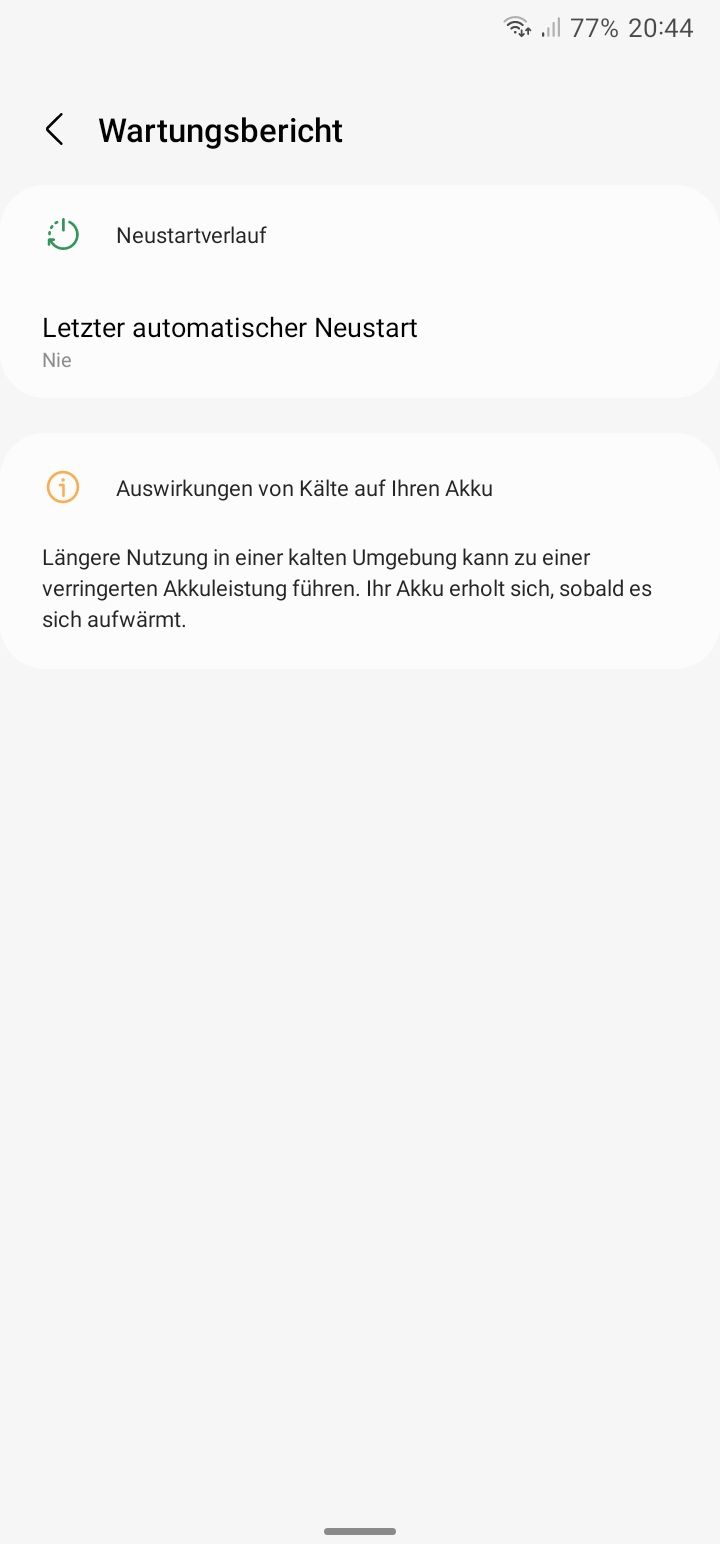

Moin,.was ist mit der Watch?
Da war doch auch letztens ein Problem.
Deine App Wearble läuft doch mit.
Würde Watch und diese App mal überprüfen.
Gehe mal
Gerätewartung.
Oben rechts, nicht drei Punkte, sondern dieses Zeichen daneben.
Tipp mal drauf und schau was da steht.
Viel Glück *1f353.png**1f648.png*

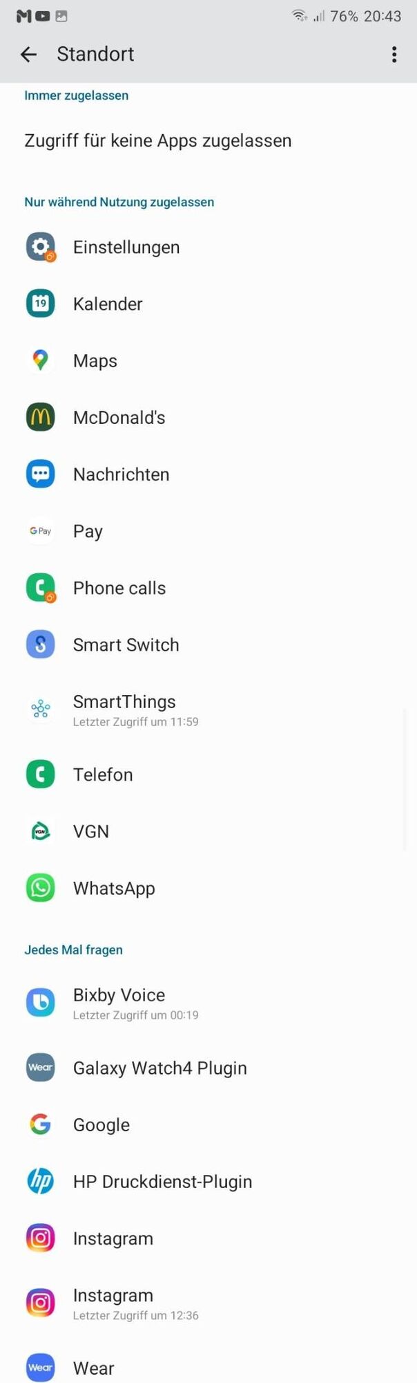

Gehe mal
Einstellungen.
Apps.
Drei Punkte tippen.
Berechtigungsverwaltung
Wer ist da aufgeführt?

Okay dann wüsste ich da auch nix mehr.
Deine Wearble App ist da ja net aufgeführt.
Deine Uhr, was ist mit der Watch?
