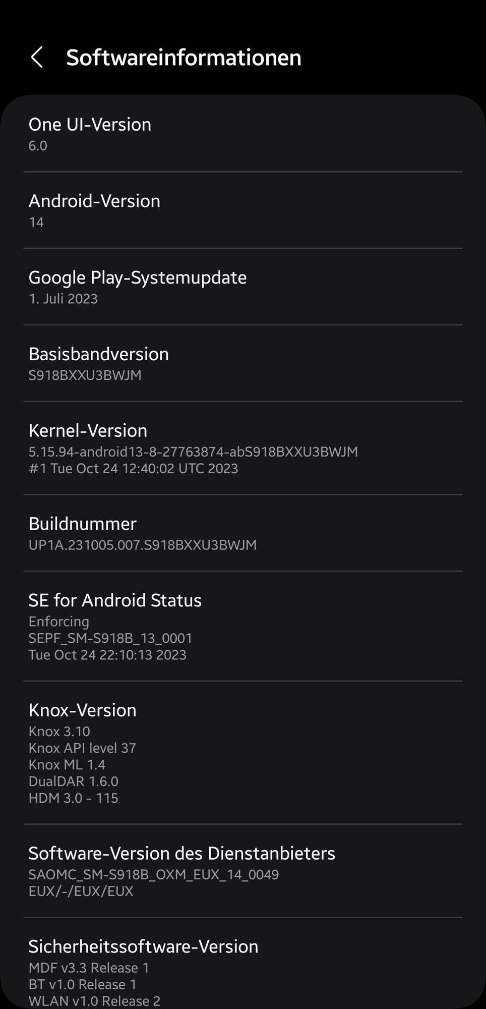

Google Play steht auf 1.Juli nach Werksreset S23U
J.
Nach dem Update auf ONE UI 6 habe ich einen Werksreset durchgeführt, in der Hoffnung kleine Probleme mit dem S23U aus der Welt zu schaffen (S-PEN kann regelmäßig keine Verbindung herstellen, scrollen fühlt sich in manchen Apps nicht flüssig an zb McDonalds Coupons, DM und in der Members App der Community feed)
Seitdem steht das 1.Juli.
Bei prüfen kommt immer aktueller Stand.
Kennt hier jemand die Lösung?
Evtl auch das unflüssige scrollen, war auch schon vor UI6 so
Danke vorab

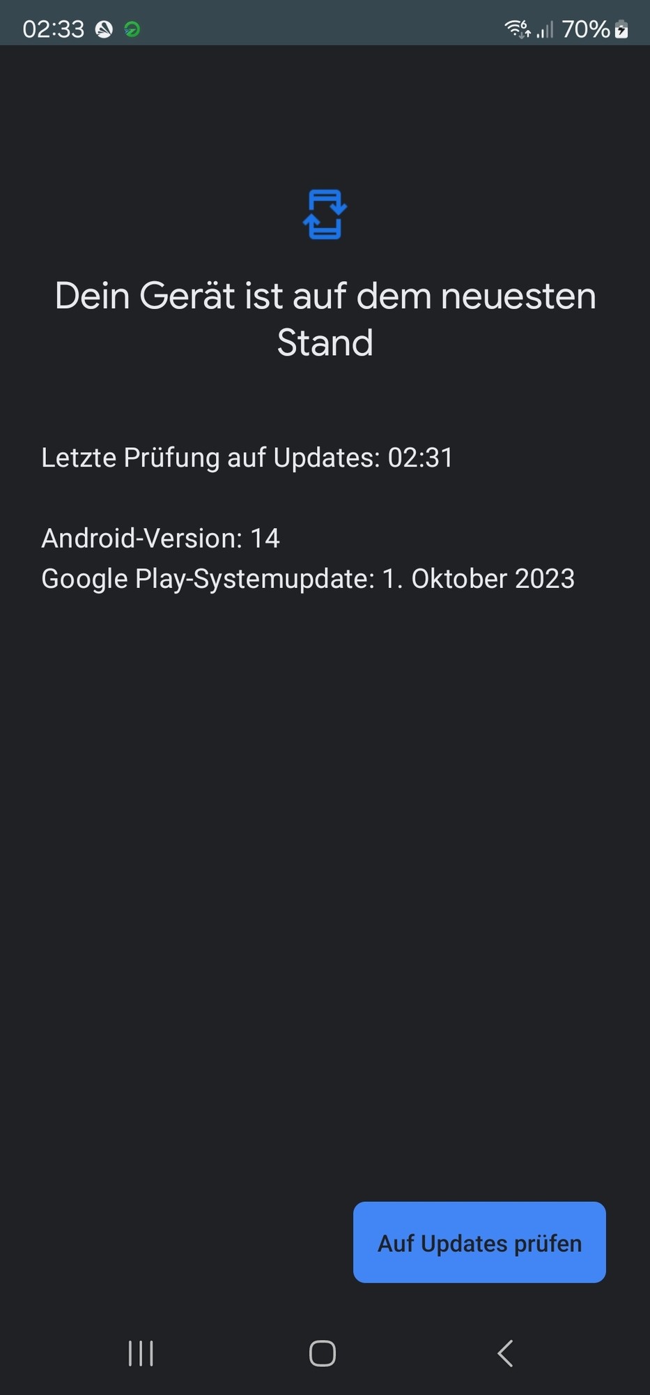

Die Antwort darauf kann nur Google geben. Mein S23 Ultra habe ich vor Installation von Android 14 beim Google Play-Systemupdate auf Stand 01.10.2023 geupdated. Da ich nach Installation von Android 14 kein Reset machen musste ist es bei Oktober geblieben in. Mein S23 hat ab der Beta 9 noch am Betatest teilgenommen und hat zur Zeit beim Google Play-Systemupdate den Stand 01.09.2023.

Du kannst das aktualisieren indem du unter Einstellungen > Telefoninfo > Softwareinformationen > Google Play Sytemstemupdate drückst *m:270c_1f3fb.png*

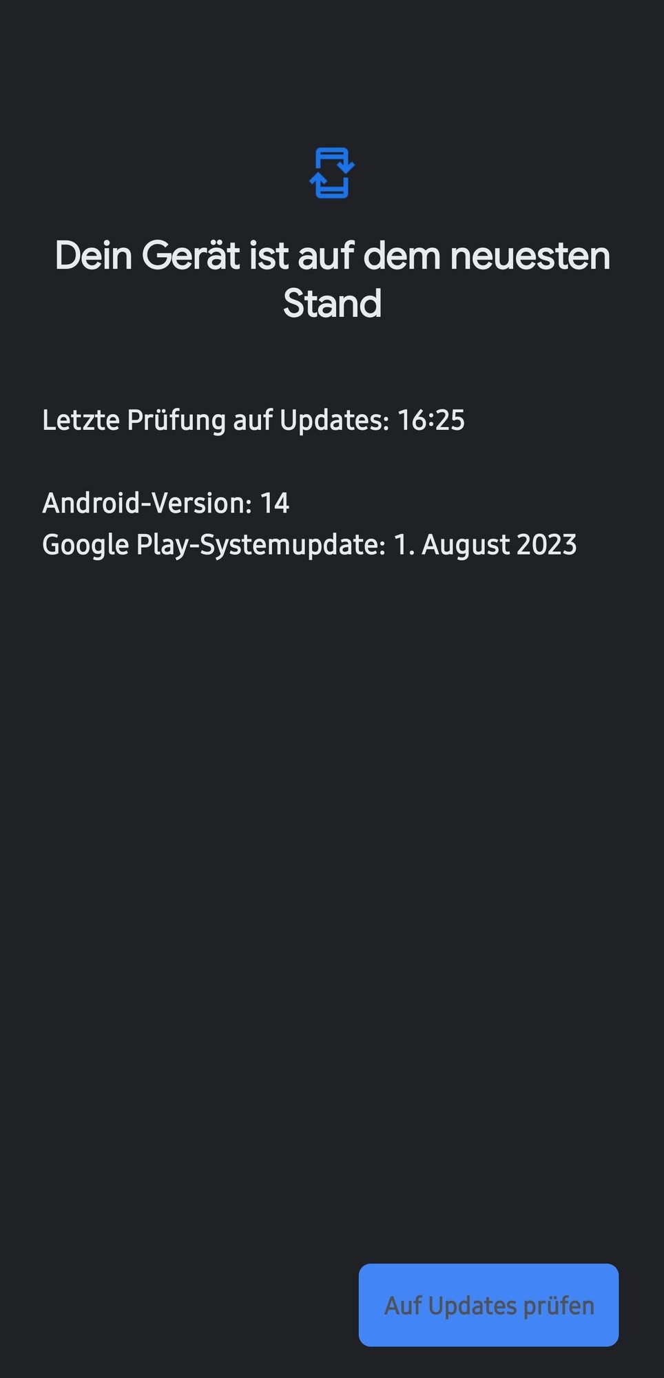

Bei mir ist es August,also haben wir unterschiedliche Angaben,und Updates.Und die Moral der geschicht! unsere Smartphone's gleichen sich nicht.*m:1f914.png*
