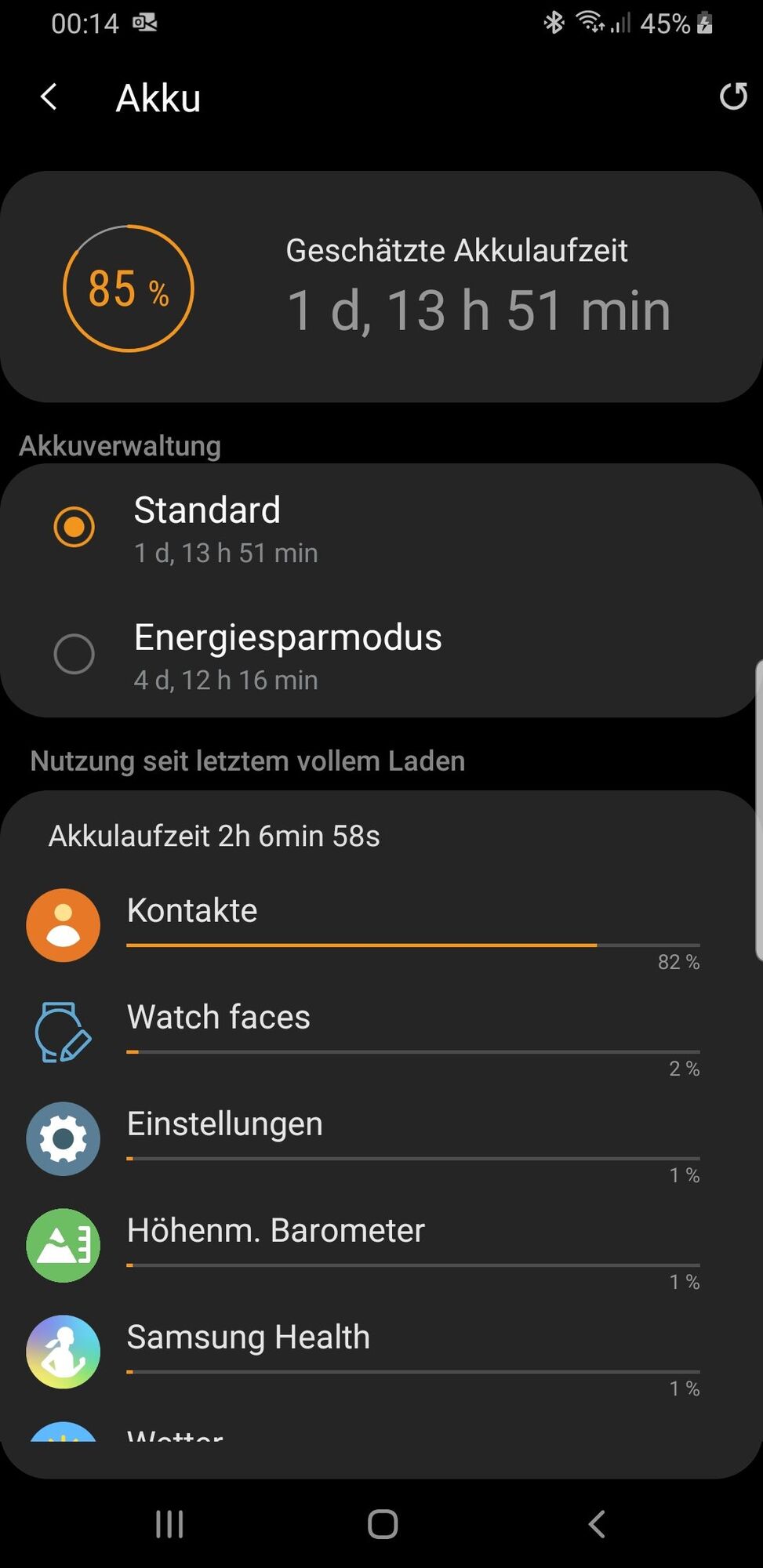

Hallo, nach dem letzten update ist meine S3 nach ca 12 h leer. Nach etwas recherche ist mir aufgefallen, dass die App Kontakte auffällig viel Akku zieht (siehe Screenshot) Nach einem Reset auf Werkseinstellungen ist es erstmal gut, aber sobald ich Kontakte einmal anklicke ist wieder der Wurm drin und die App geht beim Akkuverbrauch wieder durch die Decke. Gibt es eine Lösung?

Ich habe das gleiche Problem. Die Kontakte App zieht grade 90% vom Akku.
