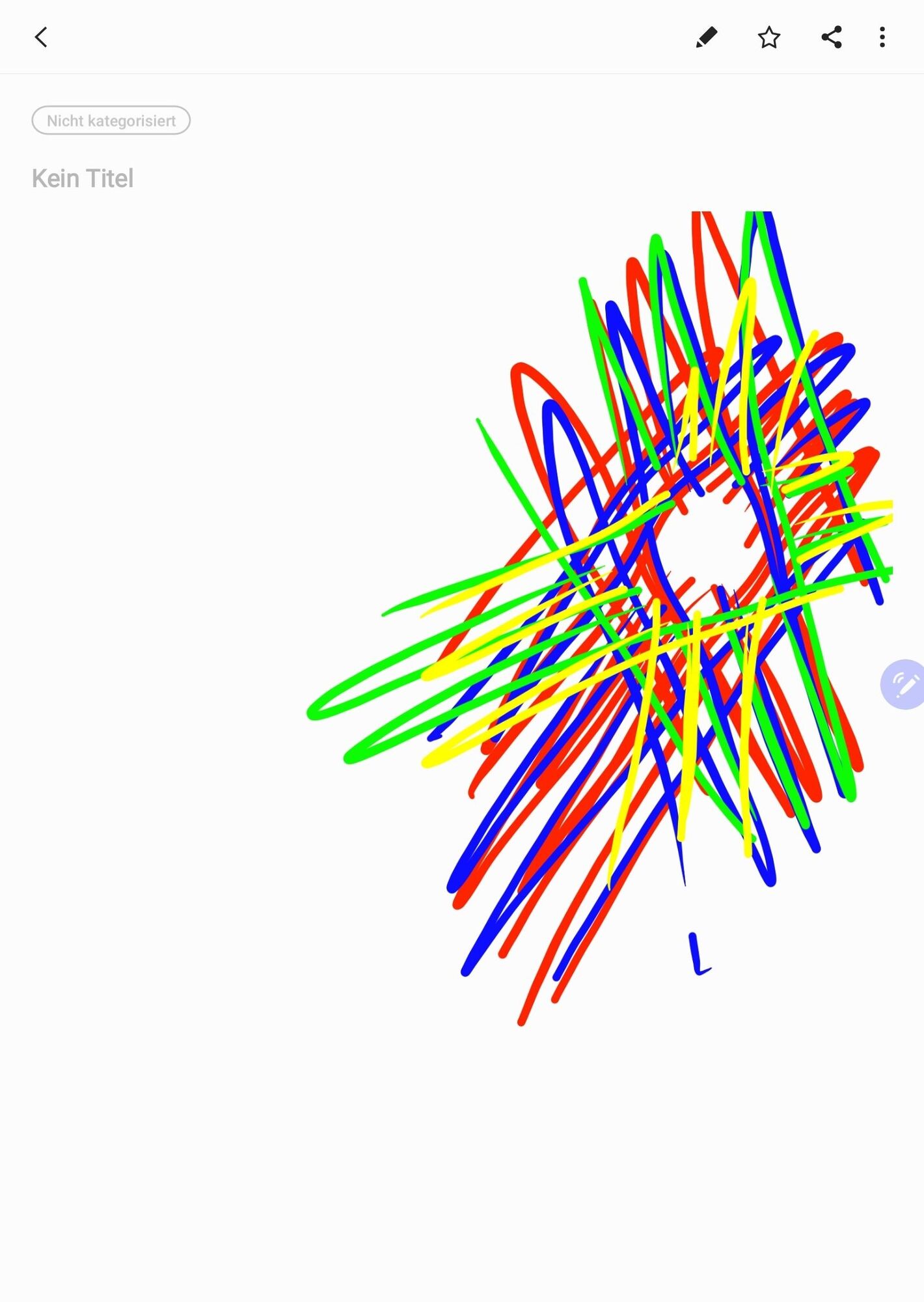

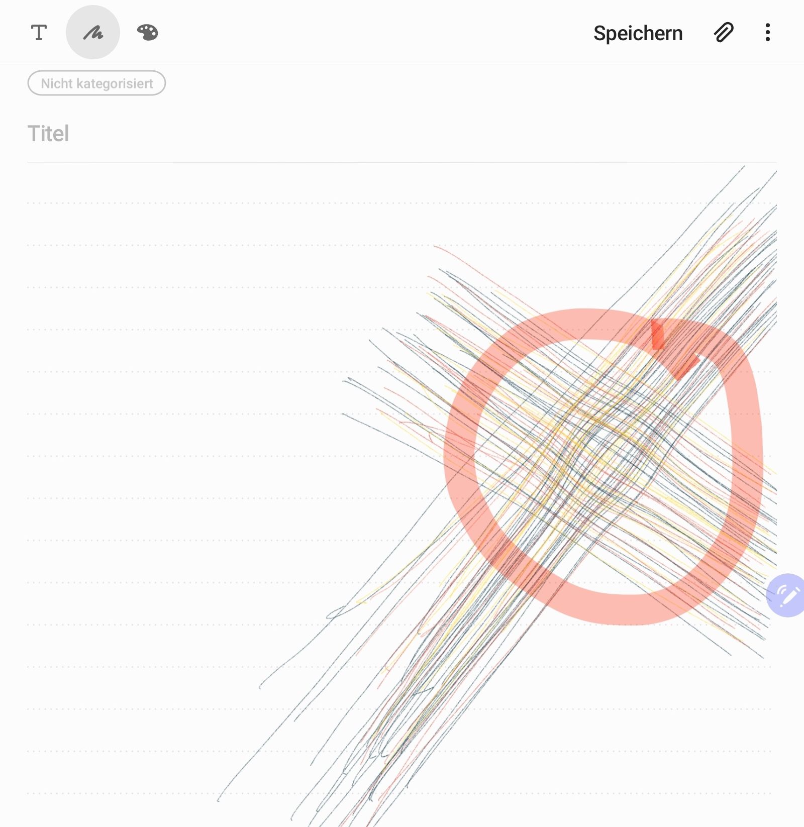

ich habe folgende Frage:
Beim Zeichnen auf dem Tab S6 ist uns aufgefallen, dass an einer bestimmten Stelle die mit dem Pen gemalten Striche schmaler werden, gar nicht gezeichnet werden oder einen "Bogen" machen.
An dieser Stelle reagiert die Radierfunktion auch sehr unregelmäßig bis gar nicht.
Kann hier ein Displayfehler vorliegen?
Anbei zwei Screenshots der letzten Versuche:

Hast du eine Hülle auf ?
Falls schon dann entferne sie bitte mal. L: Lösung in ursprünglichem Beitrag anzeigen
Weg... krass.
Magneten in der Hülle als Störfaktor?
Vielen Dank.
Da der S Pen durch Induktion funktioniert stören Magneten diesen.
Sehr gut, dass dir der Tipp von L: @Lykia weitergeholfen hat, L: @TABS6_. Ich markiere ihn als Lösung. *:new-moon-with-face:
