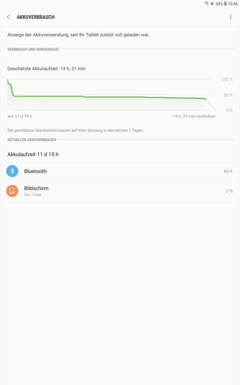

L: @DavidB Über die Members App habe ich den Fehler bereits versendet, da kam auch die Antwort dass sie es nicht nachvollziehen können. Aber mal im Erst... auf dem Screenshot sieht man doch dass da was nicht stimmen kann....
Wir glauben dir, dass da was nicht stimmt. Wir können nur nicht herausfinden, woran das liegt. Bitte sende das noch einmal über Samsung Members. Nimm den Pfad, den ich geschildert habe.

Nach 3 Tagen lag der anteilige BT-Akkuverbrauch laut Akku-Wartung bei knapp 50% (zum Vergleich: Bildschirm als zweithöchster Verbraucher hatte nur 2%). Die angezeigten Milliamperestunden bei BT hatten utopische Werte jenseits der Akkukapazität. Weitere Experimente mit aktiviertem BT-Scanning haben den Verbrauch nicht erhöht!
