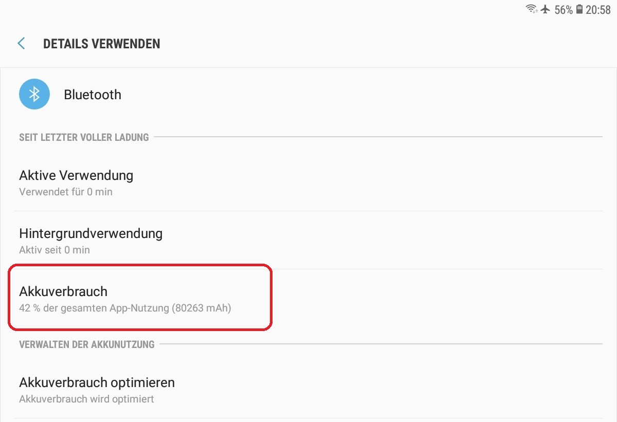

seit dem Update auf Android Oreo hat mein Galaxy Tab A 10.1 2016 einen stark erhöhten Akkuverbrauch wenn Bluetooth aktiviert ist.
Der Verbrauch wird in der Übersicht mit 40-50% und 22.145mAh angezeigt war ja garnicht stimmen kann.

So sieht das aus!
Gleiches Problem hier, Verbauch stimmt aber und ist keine Fehlanzeige. Nur durch deaktivieren von BT, ist der Verbrauch wieder normal.

neue Erkenntnisse: wenn man unter Einstellungen, Google, Geräte, "Benachrichtigung anzeigen wenn Geräte in der Nähe sind" ausschaltet, ist der hohe Accuverbrauch gemessen an der der APP Nutzung wesentlich niedriger. Das Ding scheint wohl dauerhaft zu suchen, was natürlich Accu kostet, aber so viel? Bleibt dann natürlich noch die fehlerhafte Berechnung.
Ist vielleicht ein Ansatzpunkt für die Softies zur Fehlersuche.
Die Berechnung ist definitiv falsch. Bei mir stehen Verbrauchswerte jenseits von 200%.
BT habe ich inzwischen komplett deaktiviert, da selbst bei deaktiviertem BT-Scanning der Verbrauch etwas höher als unter Android 7 ist.
Meine Hardware: T585 16GB mit aktuellster DBT-Firmware Android 8.1

Hallo, noch einmal: die Berechnung des Verbrauches stimmt nicht. Bei mir wird unter "Accuverbrauch" angezeigt:4% der gesammten Appnutzung (9827mA)
bei null Aktivität und null Hintergrundverwendung.
Das kann garnicht sein, da muß ein Fehler in der Berechnungsformel sein. Der Gesammtverbrauch des Tablets ist bei mir normal, nur die einzelne Position Bluetooth nicht. (9827mA, Accu hat nur 7200mA)
