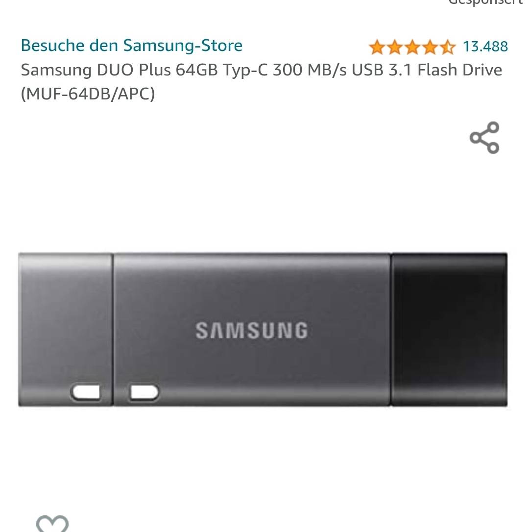

Ist das ein Duo Stick, also USB-C und USB-A Anschluss?
Mit welchem Stecker verbindest Du ihn mit dem Laptop? C oder A?
Am Smartphone nutzt Du ja den USB-C Anschluss. Sollte der Stecker am Stick eine "Macke" haben, könnte es daran liegen.
Wenn Du zufällig einen OTG Stecker mit USB-A zu USB-C hast, könntest Du den mal dazwischen stöpseln. Wir er dann vom Smartphone erkannt, ist der Stecker der Übeltäter.
Ansonsten kann ich mit Begeisterung diesen USB Stick empfehlen. Nutze mehrere davon seit Jahren. Zuverlässig, solide und schnell. Optimal für Samsung Geräte.
