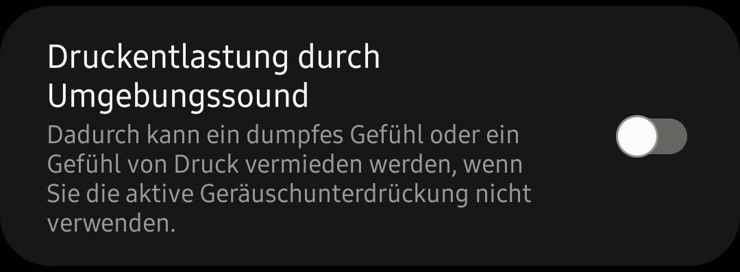

Hm, wenn ich diese Einstellung in den Labs einschalte, dann summen sie sofort wieder los, aber wenn ich sie wieder ausschalte, dann geht es wieder weg.
