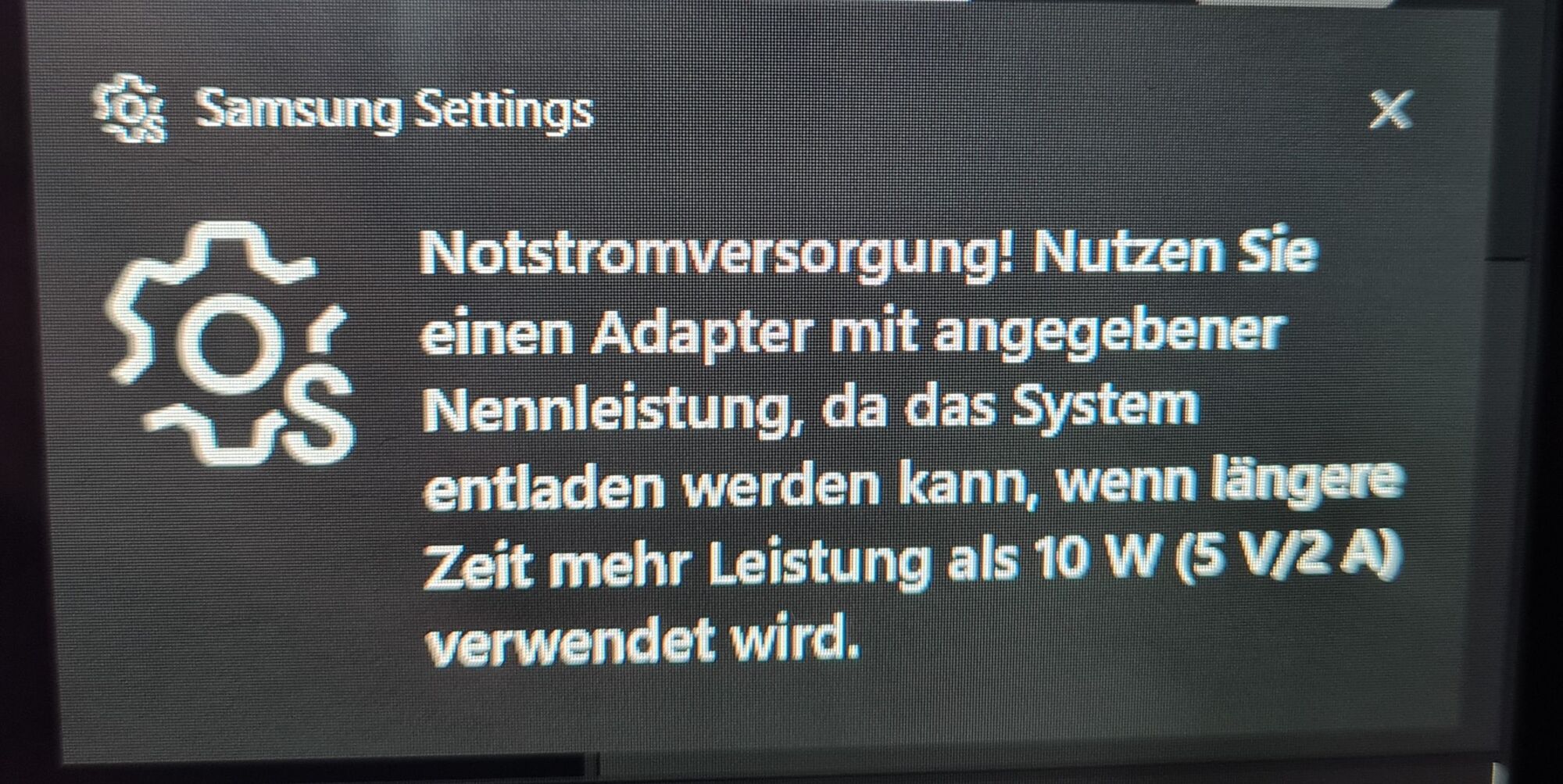

Wenn ich mein Galaxy Book S mit einer Powerbank laden möchte, kommt folgende Meldung:
Ich verstehe nun nicht woher die 10W kommen, das mitgelieferte Netzteil läuft ja auch mit 25W?
Heisst das folglich, dass ich nur eine Powerbank mit 10W Leistung nutzen kann?

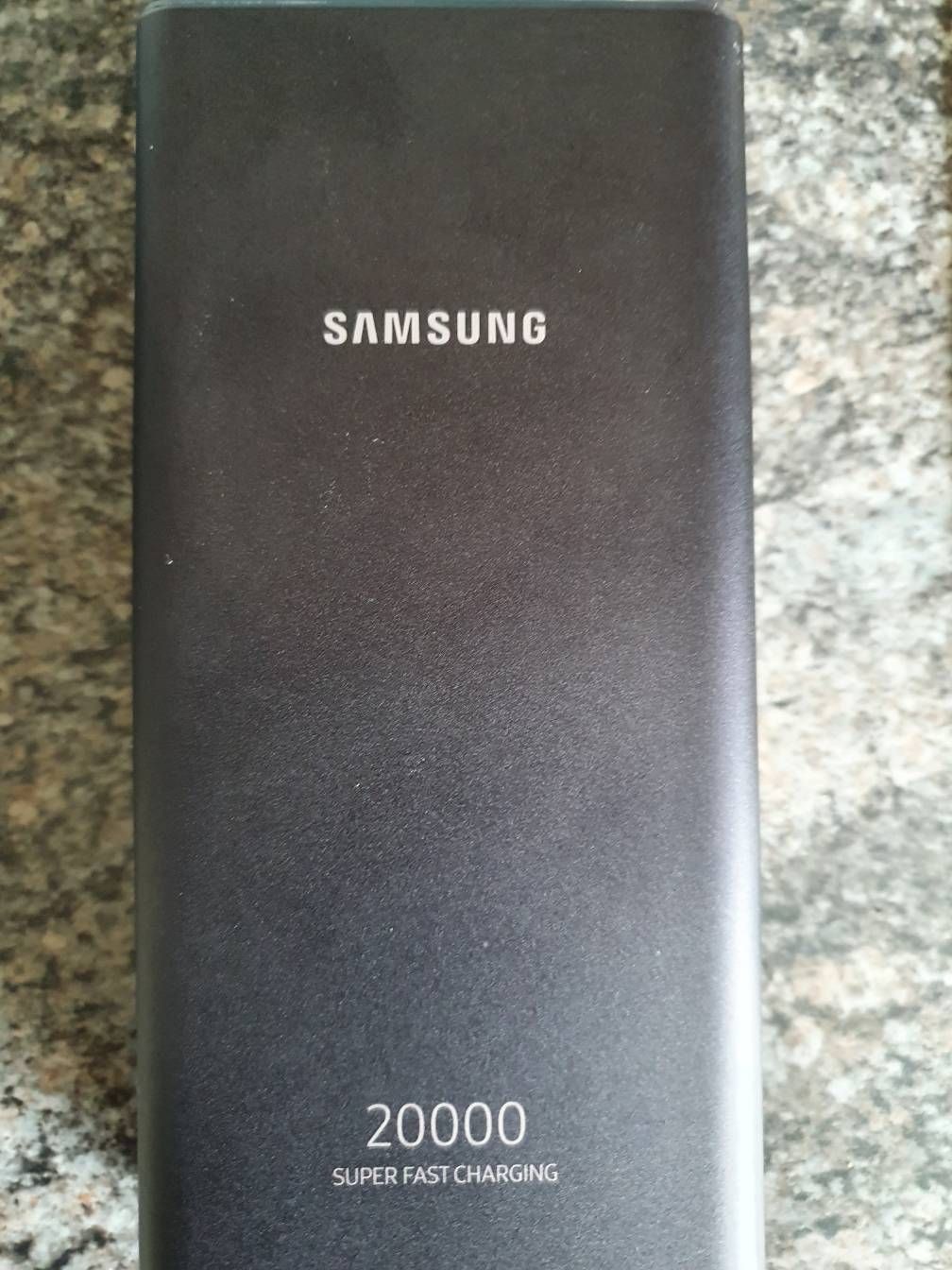

Mit der 20.000 mAh Powerbank von Samsung dürfte die Leistung zum Betreiben des Books reichen.

Aber auch bei verringerten Akkuleistung wird die Meldung angezeigt.
Wenn Du das Book nur über den Weg laden willst um Reserve zu haben kannst Du die Meldung ganz einfach ignorieren, das dauert nur länger. Die Daten habe ich von dem originales 25 Watt Adapter mit USB C abgelesen, Samsung scheint da bei 3 A zu begrenzen obwohl mehr ginge.

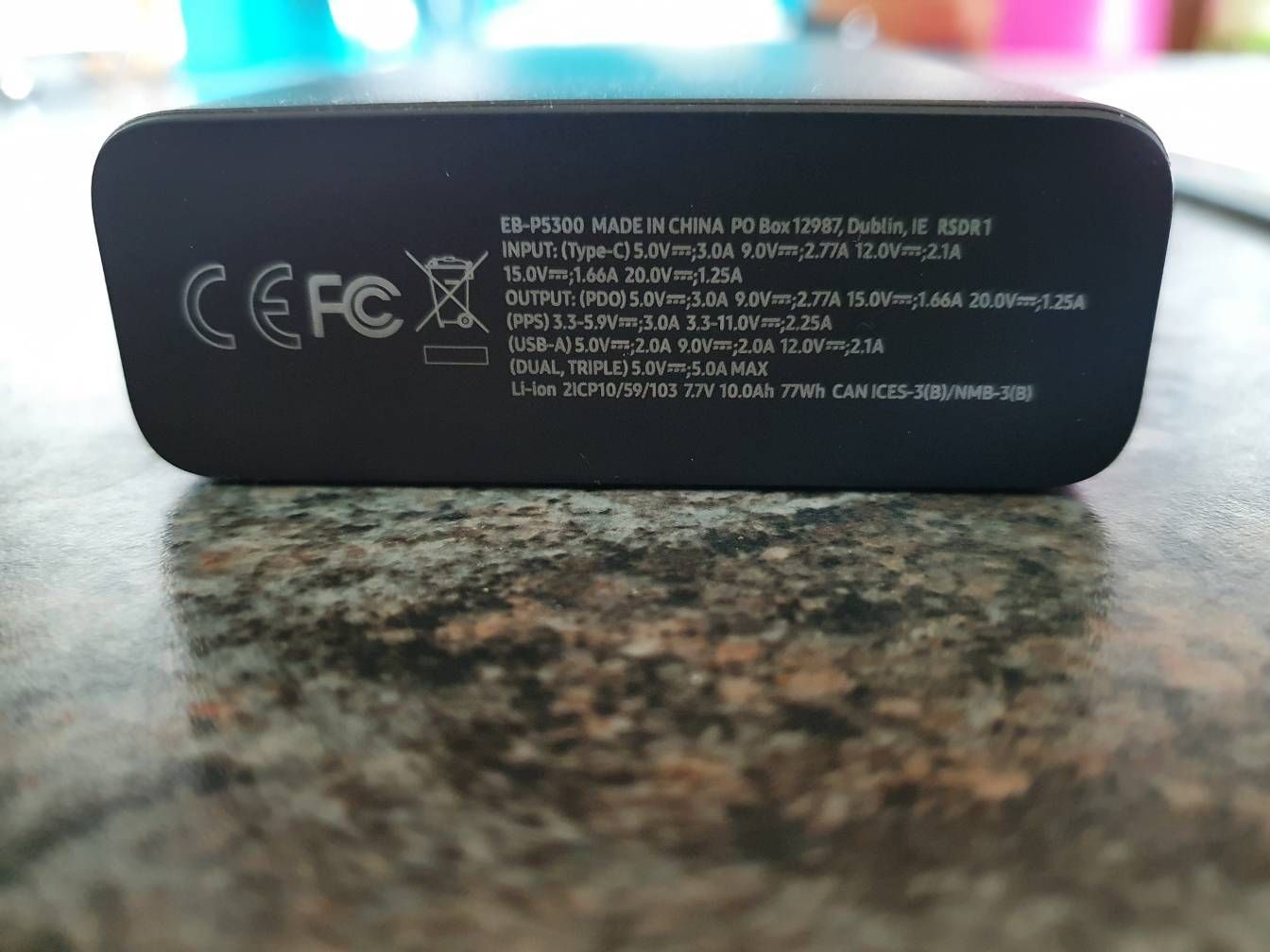

Die Powerbank hat sehr ähnliche Werte zum Ladeadapter, das sollte passen. Die ist aktuell nur bei Amazon zu bekommen und im Preis von 50 auf um die 80 Euro gestiegen. Vielleicht findest Du ja eine sinnvolle Alternative. Die benötigten Daten sind im Screenshot zu sehen.

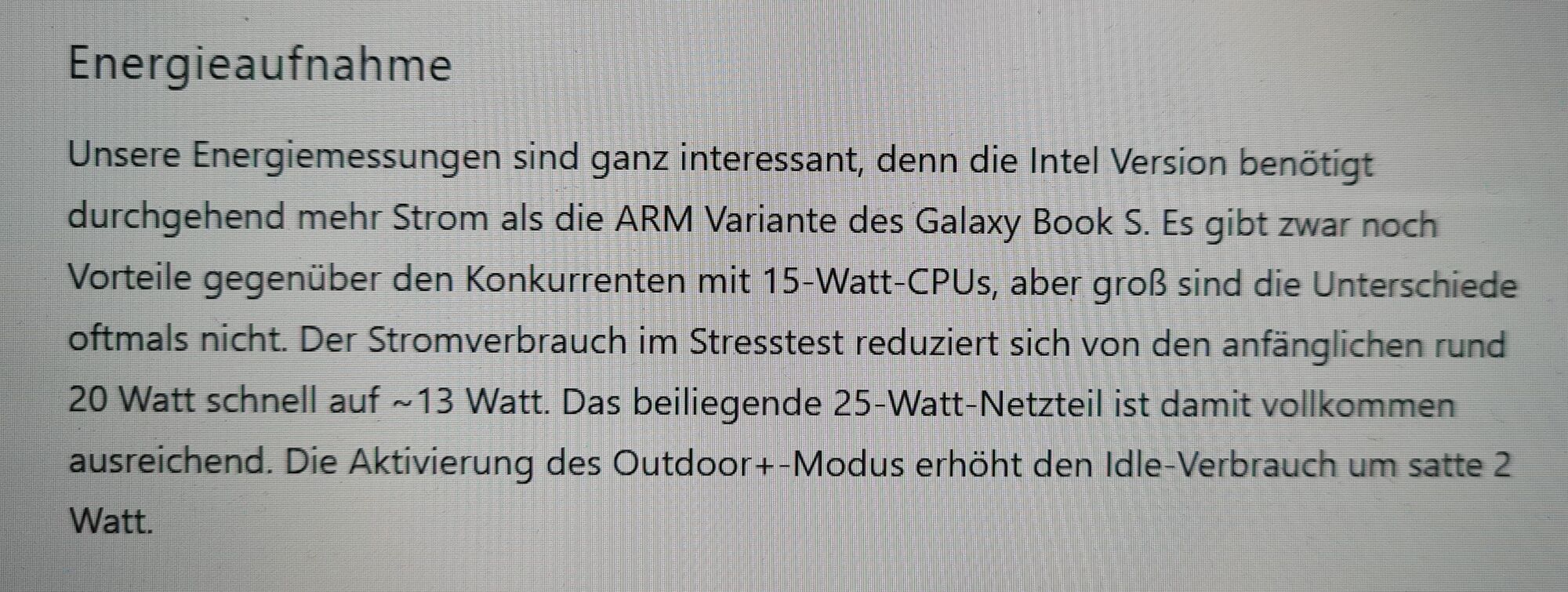

Hier mal ein Auschnitt aus einem Notebook-Test zur Leistung des Book S:
