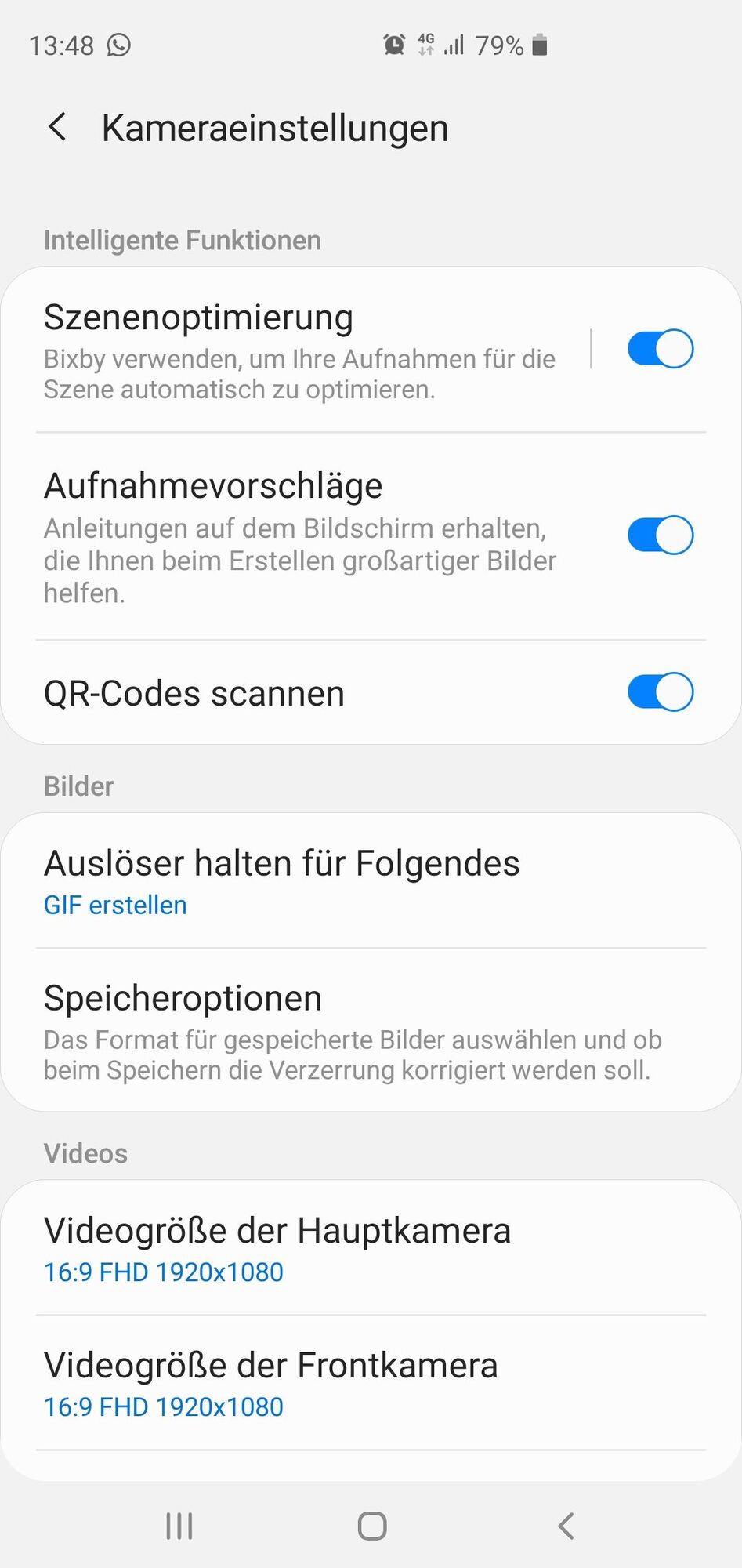

An die Bewegungsaufnahmen kommt man leider nicht dran. In der Galerie lässt sich nur die Auswahl mehrerer Bilder zu einem GIF zusammenstellen. Man kann das nutzen, und den Auslöser gedrückt halten für eine Serienbildaufnahme die dann bei Ansicht in der Galerie oben über die drei Punkte zu einen "Gif erstellt" werden können. In den Kameraeinstellungen nach Öffnen der Kamera gibt es auch die direkte Funktion "Auslöser halten für Folgendes" -> Gif erstellen.

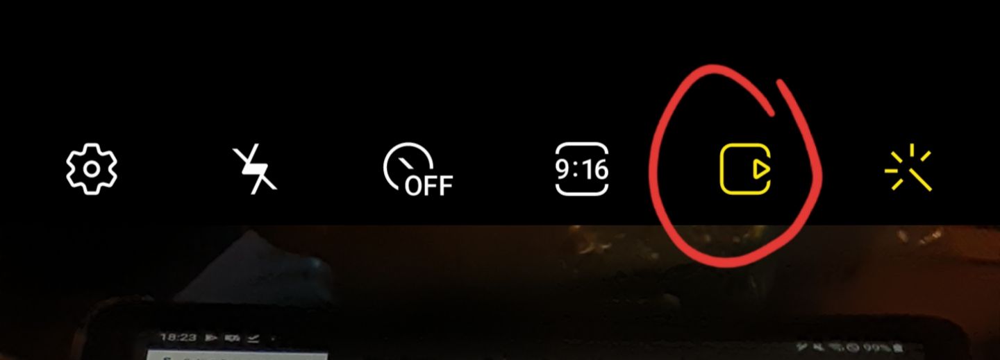

Hallo L: @Simi ,
schaue mal in der Leiste oben, wenn Du die Kamera-App geöffnet hast. Dort gibt es das entsprechende Symbol zum Aktivieren der Bewegungsaufnahme.
