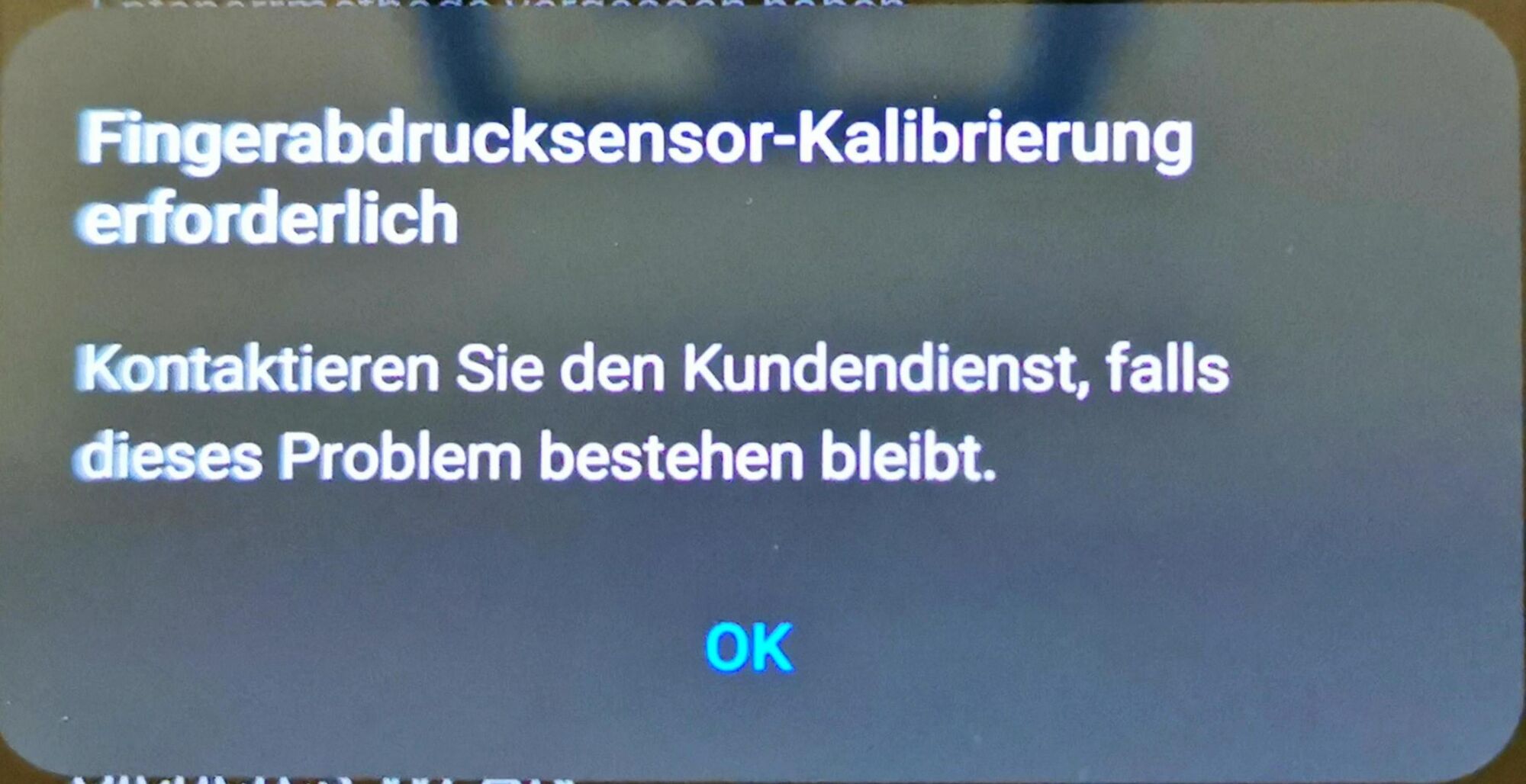

Fingerabdrucksensor-Kalibrierung erforderlich
Bei dem A51 meiner Frau wurde auch das Display nach einem Sturz getauscht und der Fingerabdrucksensor hat nicht mehr funktioniert.
Ich hab die Anleitung von NsProd befolgt und nach dem Neustart in
Einstellungen > Biometrische Daten und Sicherheit > Fingerabdrücke
alle Fingerabdrücke entfernt und neu hinzugefügt.
Danach ging es wieder.
Versuche mal das
<span;>Biometrie zurücketzen:
<span;>Einstellungen》Apps》3 Pünktchen》Systemanwendungen Anzeigen》com.samsung.android.biometrics.app.setting》Speicher 》Daten Löschen
Und dann einen Neustart durchführen.
Gab es eine Änderung? Habe das selbe Problem auch seit einer weile...
Gibt es hier bereits eine Lösung? Meiner Freundin ist Ihr A51 runtergefallen. Das Display war gesprungen. Das habe ich ausgetauscht.
Danach ging aber auch der Fingerprintsenor nicht mehr. Beim neu Anlernen eines Fingeabdrucks zuckte nur kurz die Mitte des Fingerandrucks auf dem Display und zeigte dann an, man solle den Finger ganz auflegen. Augenscheinlich war der Fingerandrucksensor also auch kaputt.
Also habe ich hier einen Ersatz-Finerprintsensor gekauft. Der zeigt nach dem Einbau nun aber an, dass der Fingerprintsenor kalibriert werden muss. Wie macht man das? Und wo? Muss ich das Handy dafür einsenden? Oder kann das auch ein Servicepartner in der Umgebung (ich wohne in Mainz)?
Oder liegt das daran, dass dieser Fingerandrucksensor kein "original Samsung" war? Klappt der 1:1 Austausch gegen einen neuen Fingerabdrucksensor problemlos ohne die Aufforderung zur Kalibrierung wenn ich einen von Samsung als Ersatzteil kaufe?
Hallo. Gibt es zu diesem Thema schon eine Lösung? Habe ein A51 mit der selben Meldung bzgl. Kalibrierung. Gerät ist noch in Gewährleistung.
Mein Samsung Galaxy A50 ist erst 3 Wochen alt. Das mit dem Fingerabdruck hinzufügen hat nur einmal funktioniert. Das mit dem Entsperren mit Fingerabdruck überhaupt noch nie. Es kommt immer die Meldung " Fingerabdrucksensor - Kalibrierung erforderlich" . Zurücksenden oder Einsenden für Kalibrierung sind für mich keine Optionen. Entweder es gibt einmal eine Lösung, oder ich muss mich damit abfinden, dass mein Samsung dass nicht kann.
Schade.
Einmal das Handy komplett zurücksetzen (Werkeinstellungen) dann sollte alles wieder Funktionieren:) Ich hatte vor kurzem einen Display schaden die Scheibe wurde ausgetauscht und ich hatte das selbe Problem. Ich hoffe ich konnte Helfen! Tipp: Daten vorher auf anderes Handy übertragen so muss man sein Handy nicht ganz neu einrichten.
Bei meinem A52 5G haben sämtliche Sachen nichts gebracht. Selbst auf Werkseinstellungen zurücksetzen nicht. Echt deprimierend *1f61e.png*
