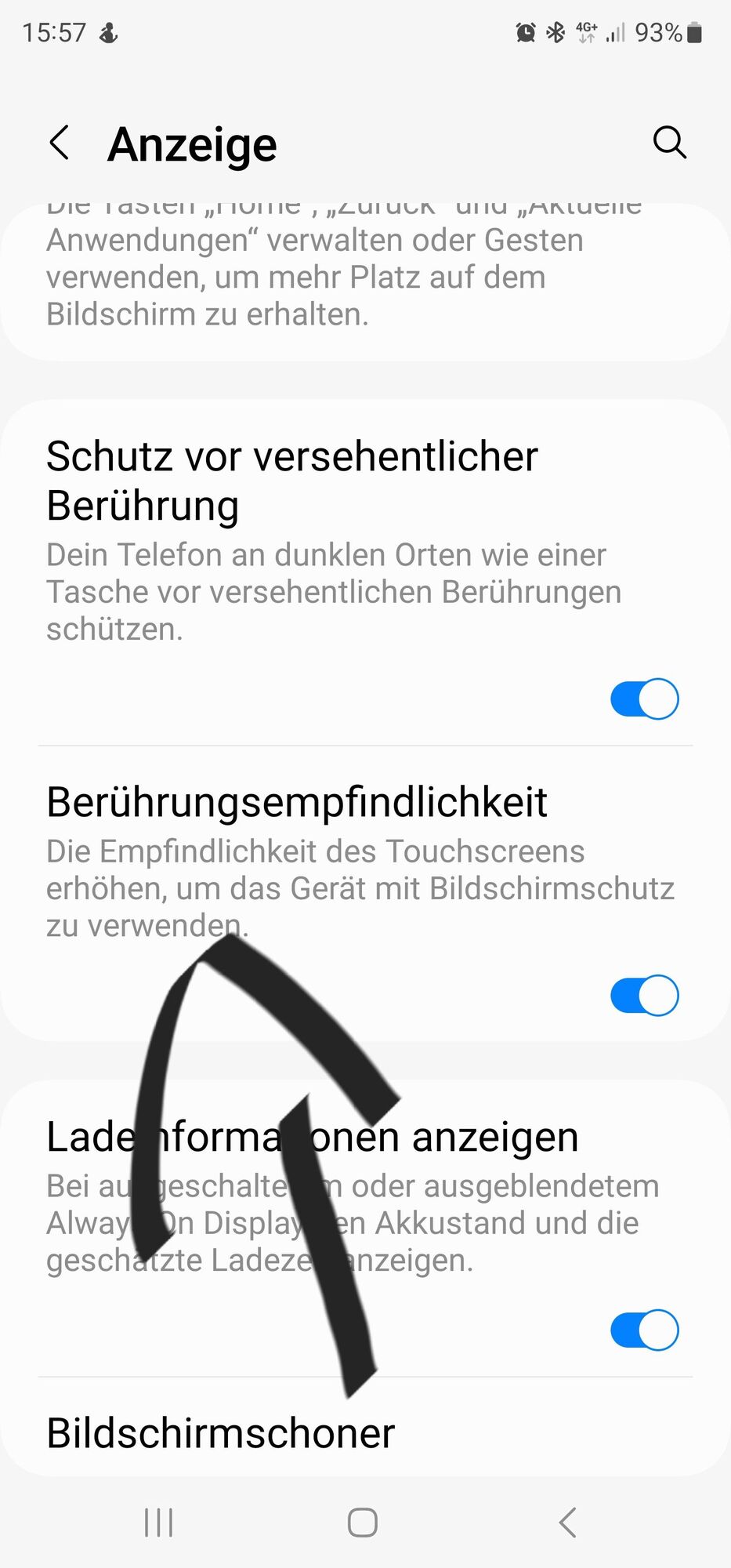

    Ich kenne das so das man die Position des Finger s bei der Registrierung ändern muss bis dieses auf 100% geht, habe weder bei meinem S23U noch bei dem A23 von meinem Freund Probleme.
    Schau mal ob du diese Option bei dir findest.
    Habe die hohe Berührungsempfindlichkeit bereits eingestellt gehabt. Und selbstverständlich ändere ich die Position des Fingers. Dabei kommt ja immer die Meldung mit dem "Kreis". Früher konnte ich ja auch meine Finger registrieren. Scheinbar wurde mit dem neuen OneUI wieder etwas "verschlimmbessert".
    Habe jetzt die hohe Empfindlichkeit mal ausgeschaltet und gaaanz langsam und vooorsichtig den Daumen aufgelegt - und, siehe da, es hat schließlich funktioniert. Der Daumen ist wieder registriert! Hurra!!
    Freut mich, dass es wieder geht L: @FrankieN.
    Ich habe deinen Kommentar als Lösung markiert. *1f642.png*
