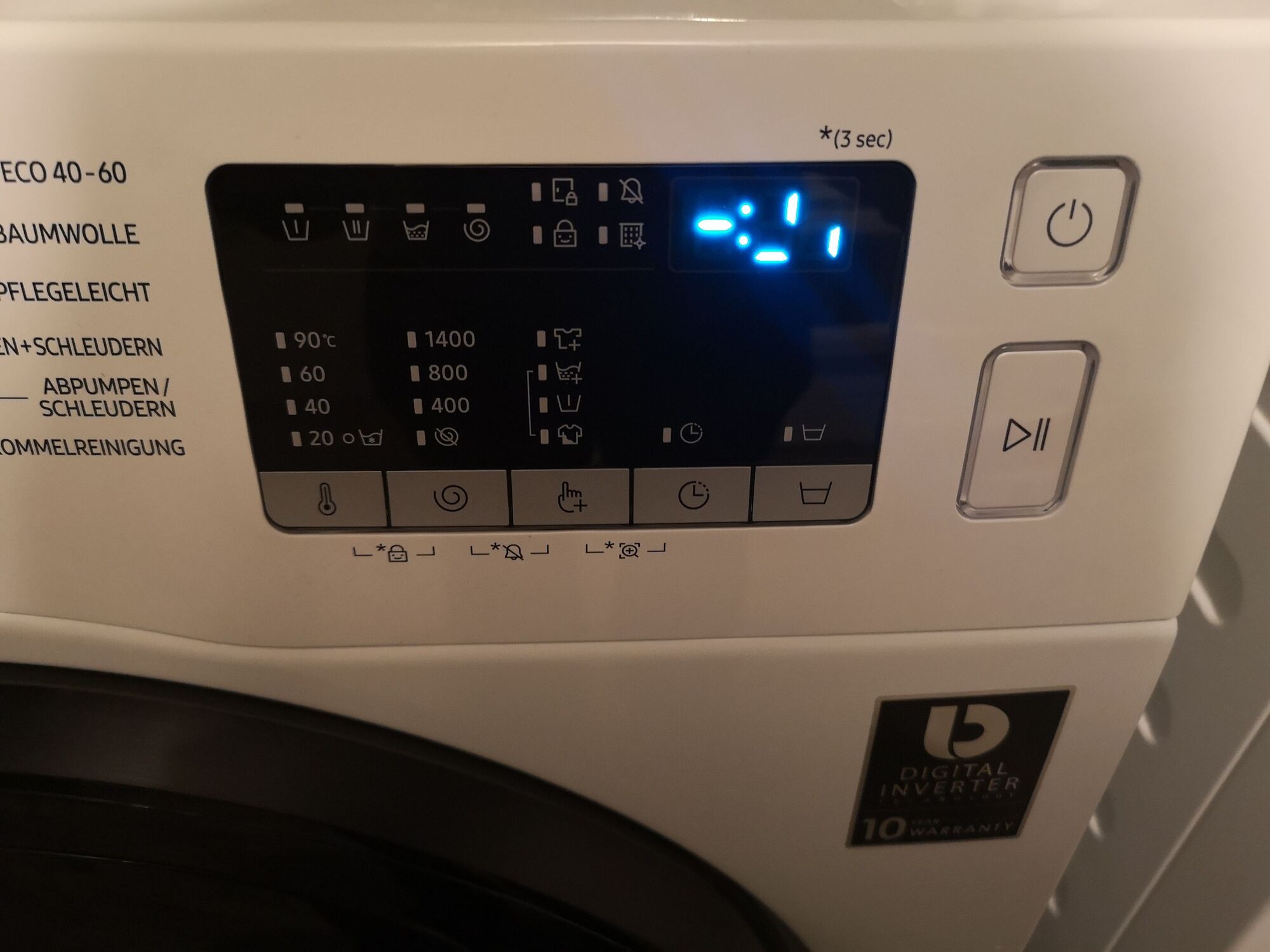

Hallo Samsung Community,
Ich habe am Freitag eine
WW4500T WW7ET4543AE/EG
Erworben und aufgestellt, die Inbetriebnahme erfolgte nach Bedienungsanleitung.
Die Maschine zeigt seit dem ersten abgeschlossenen Waschgang den im angehängten Bild gezeigten Fehler an und verweigert jeglichen Dienst. Ich würde mich über Hilfe sehr freuen.
Der Kundendienst wurde damit schon betraut kennt den Fehler aber offensichtlich nicht.
Eventuell kennt ja Jemand diesen Fehler, vielen Dank im Vorraus.
Hi die Anzeige ist schon komisch und zeigt definitiv keinen Fehlercode an. Bei einem Fehlercode müsste auf dem Display eine Kombination aus einer Zahl und einem Buchstaben stehen! Bei dir ist derartiges nicht zu erkennen.

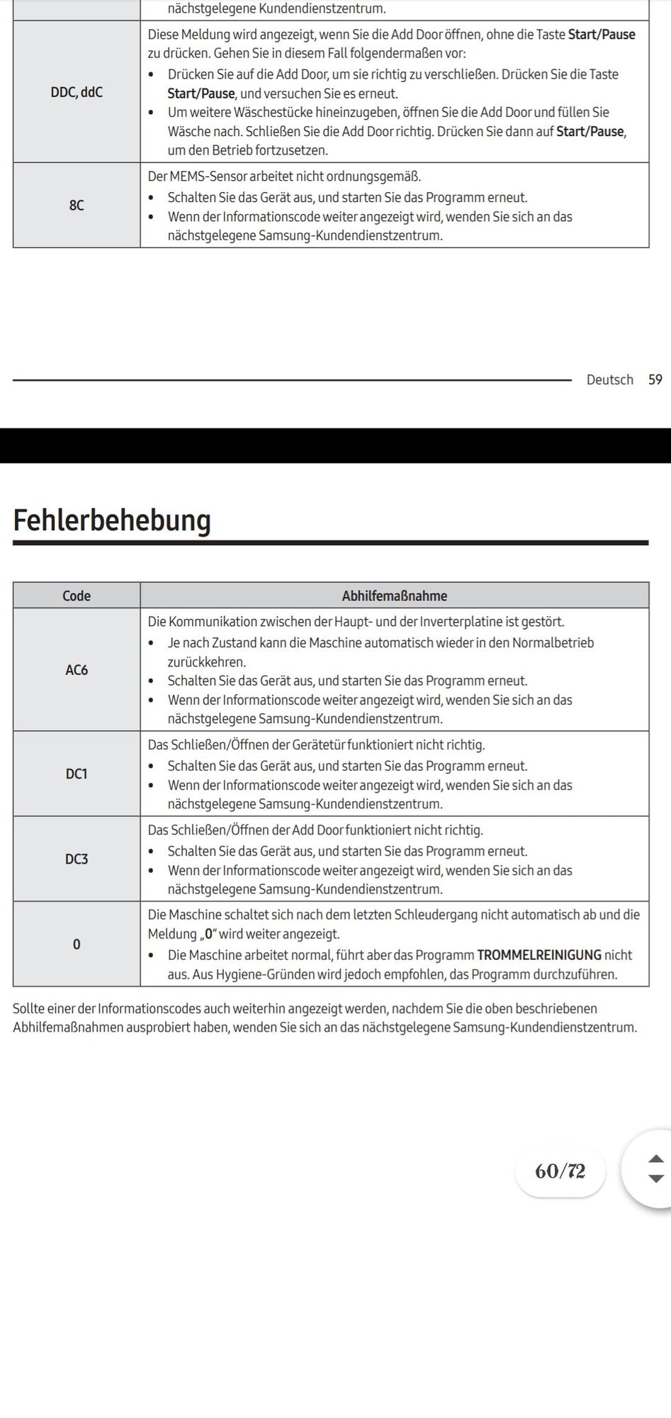

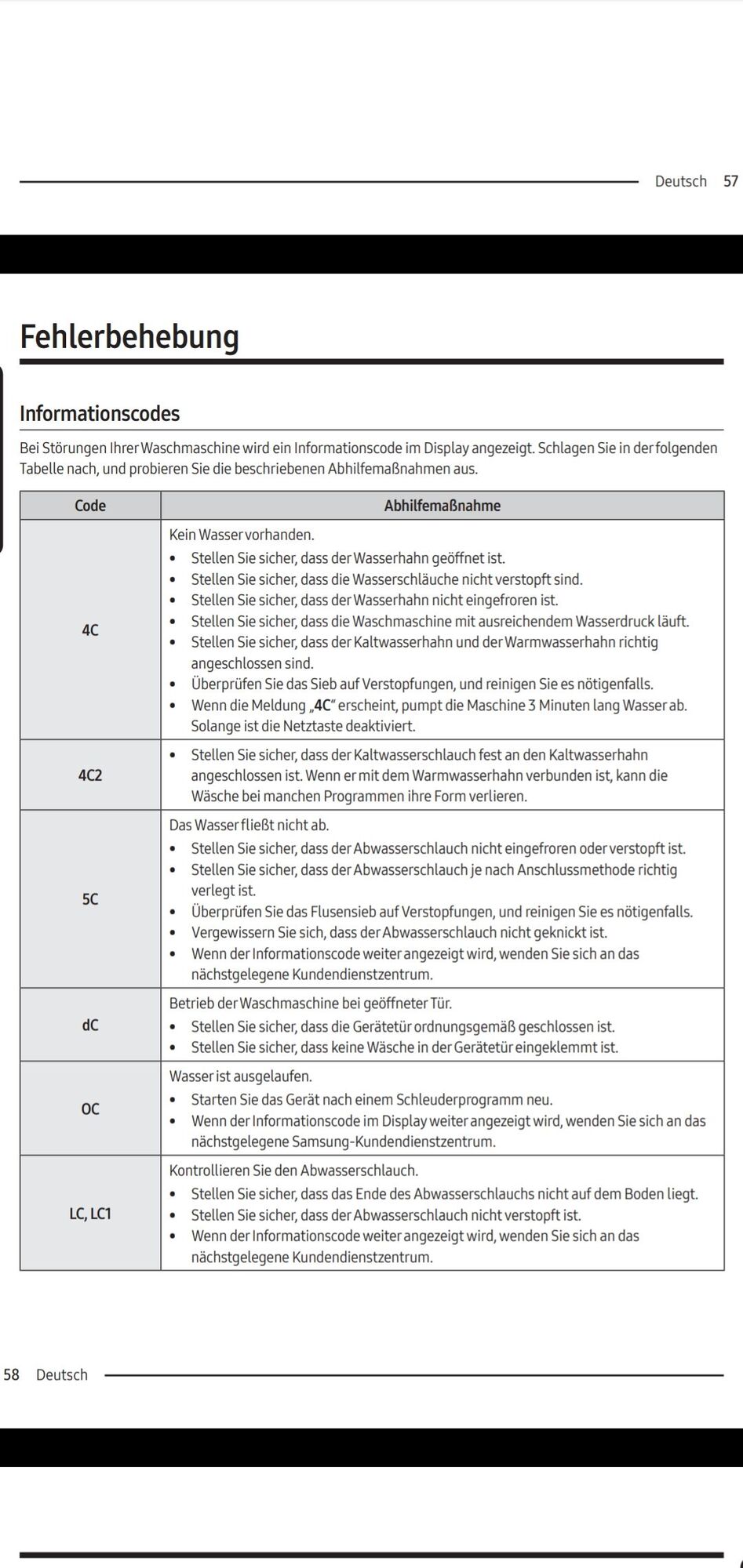

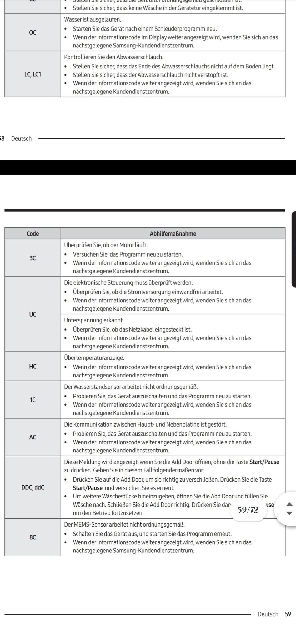

Ich denke das dieser Spezielle Fehler was für den Technischen Support ist. Als Anhang noch mal ein paar Fehlercodes deiner Maschine entsprechend!

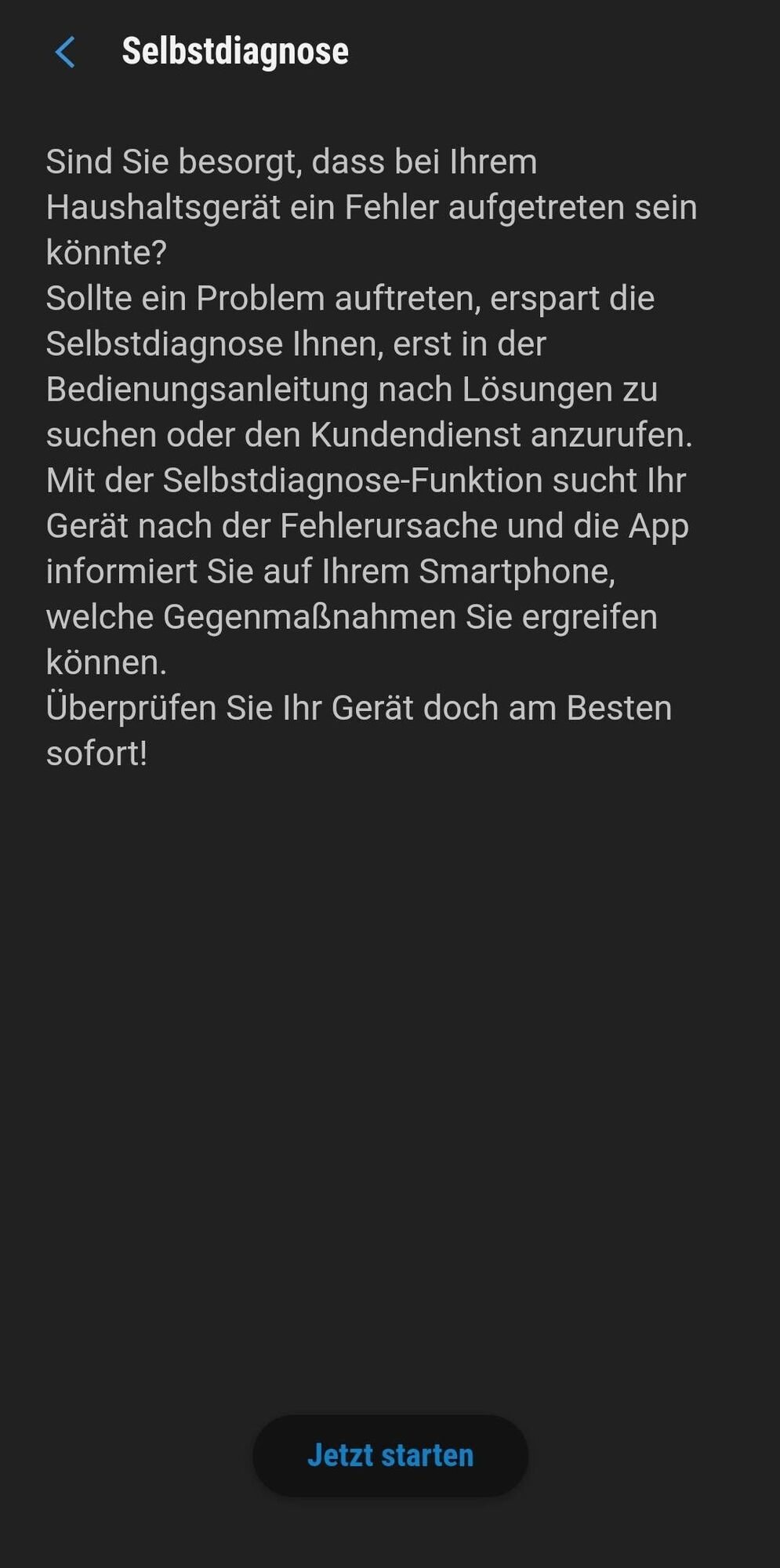

deswegen soll ja auch diese app benutzt werden. das mache ich auch im Trockner von samsung

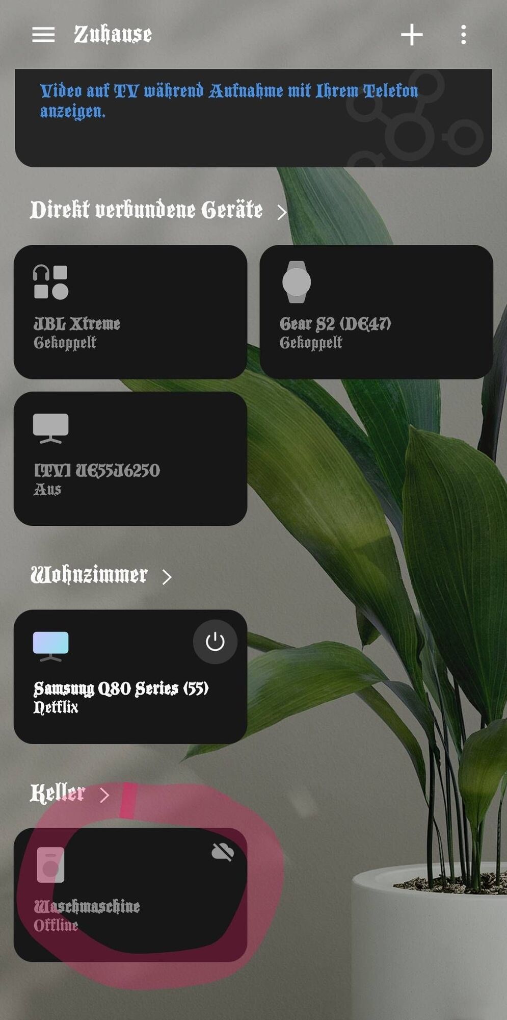

Hi, die App habe ich installiert. Leider konnte die App den Fehler nicht erkennen
Hab gerade nachgeschaut eine Selbstdiagnose ist auch mit der Smart Things app möglich!
Das Problem mit den ganzen Apps gestaltet sich schwierig da die Maschine sich mit keinerlei Apps mehr verbinden lässt.

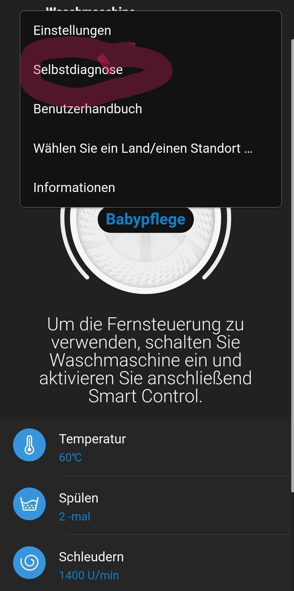

L: @Sixencer
Die App wäre wichtig.
Schaue mal unten, unter Deinen Sensorentasten.
Du siehst eine Lupe mit dem Plus Zeichen.
Du musst quasi diese Beiden Tasten drücken, es erfolgt eine Fehlermeldung.
Mit Hilfe der App liest man es aus.

Hallo, danke für die Vielen Antworten!
Also die Maschine selbst nimmt keine Tastendrücke ausser des Ein und Ausschaltens an. Somit kann ich die Apps nicht verbinden selbst wenn ich es wollte.

Ich Schalte die Maschine ein, das Display zeigt für 1 Sek. Die normalen Anzeigen und dann sieht es aus wie auf dem Bild.

Eigentlich sollte man Maschine einschalten, jetzt von rechts, die Zweite und Dritte Taste Gleichzeitig drücken. Dauert ein bissle.
Die App würde jetzt diese Striche auslesen.

Die App hat den Fehler jetzt abgelesen, Es wurde ein Problem beim Öffnen der Tür festgestellt.
Der Lösungsvorschlag der App funktioniert leider nciht
