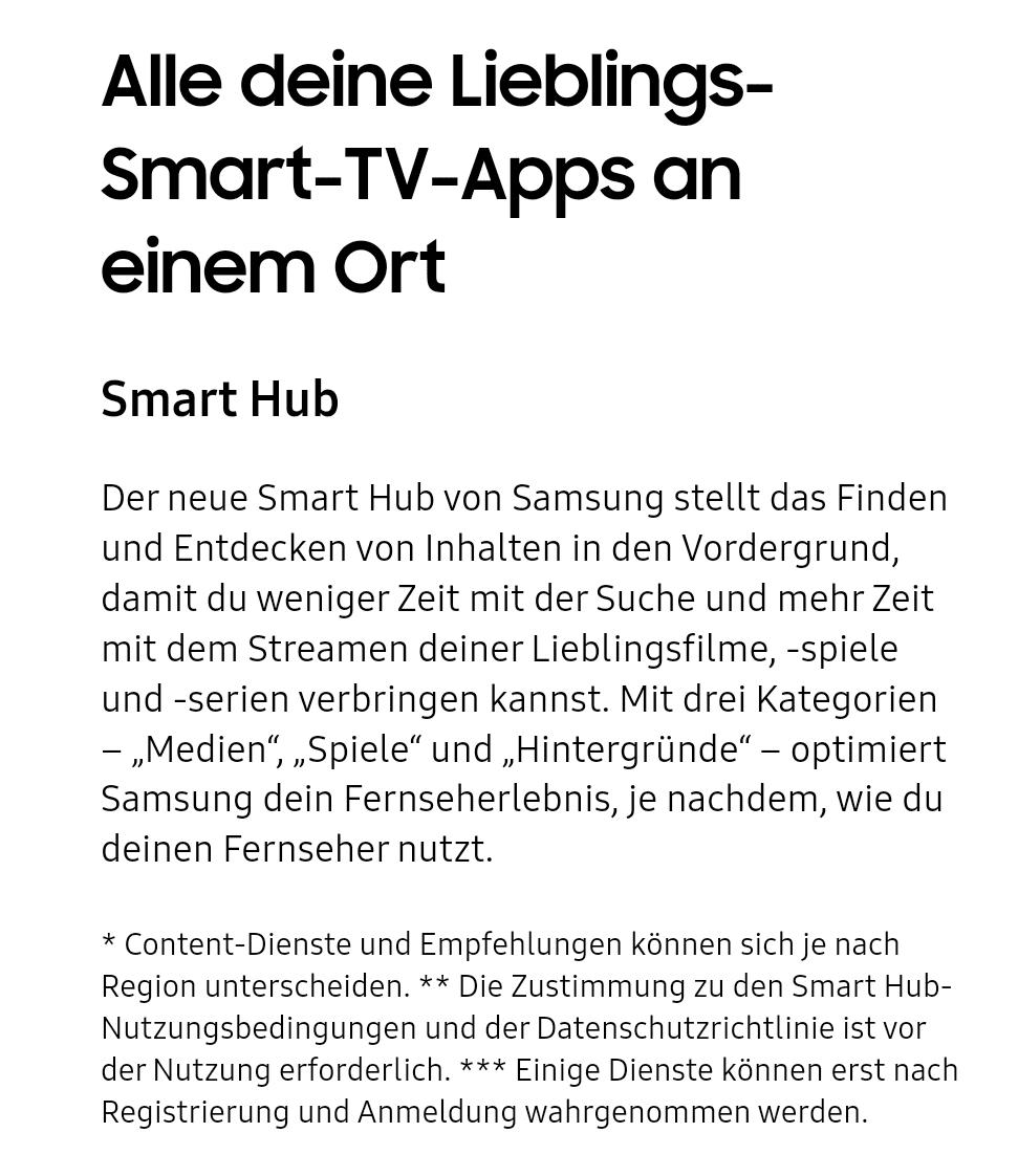

Hey, ich denke da wurde leider der Zigbee Hub mit dem neuen "Smart Hub" verwechselt. Bei dem Fernseher wird nirgends von Zigbee geredet. Du kannst höchstens versuchen, ob ein(e) Zigbee Bridge/Hub eines anderen Herstellers funktioniert. Oder du schaust dich nach einem Produkt um, das auch wirklich für underen Markt bestimmt ist. So lange wirst du die smarte Steckdose ja noch nicht haben.

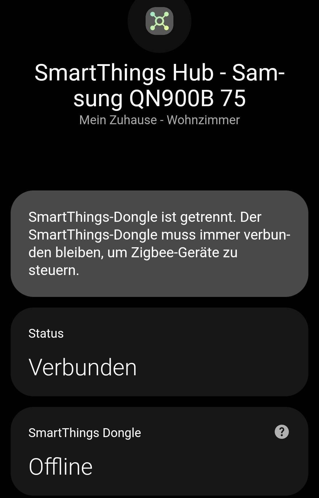

Vielleicht hilft dieser Screenshot zum Verständnis.
Welcher Dongle ist wo getrennt?
Hey Pippifax,
In deinem Fernseher ist zwar ein HUB verbaut, er kann allerdings nur Dinge wie Automationen lokal und somit schneller auszuführen. Du kannst aber einen Zigbee Dongle von Samsung per USB anschließen, somit unterstützt dein Fernseher HUB dann auch Zigbbe. Der Smartthings HUB V3 von Samsung ist nicht verfügbar, da Samsung diesen jetzt von Aeotec produzieren lässt, leider hat Samsung dies nie so klar komuniziert. Du findest den HUB beispielsweise auf Amazon (Aeotec Smartthings HUB)
