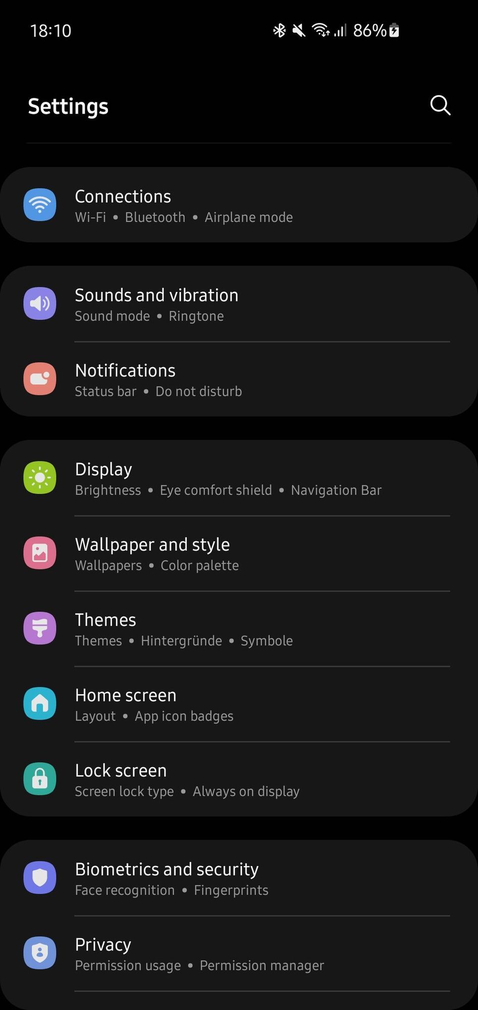

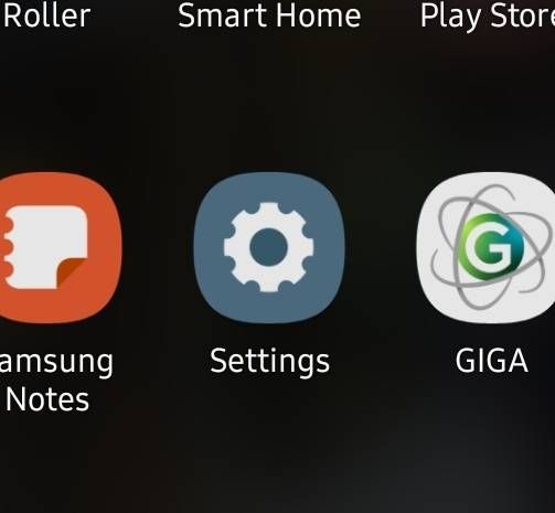

Einige S10 Apps und Schnellzugriffe nach Feb. Update auf Englisch
Hallo,Nach dem heutigen Update sind einige Apps und Icons nur noch auf Englisch. Z.b. Einstellungen...Hat noch einer diese Probleme?Kann man es iwie umstellen?

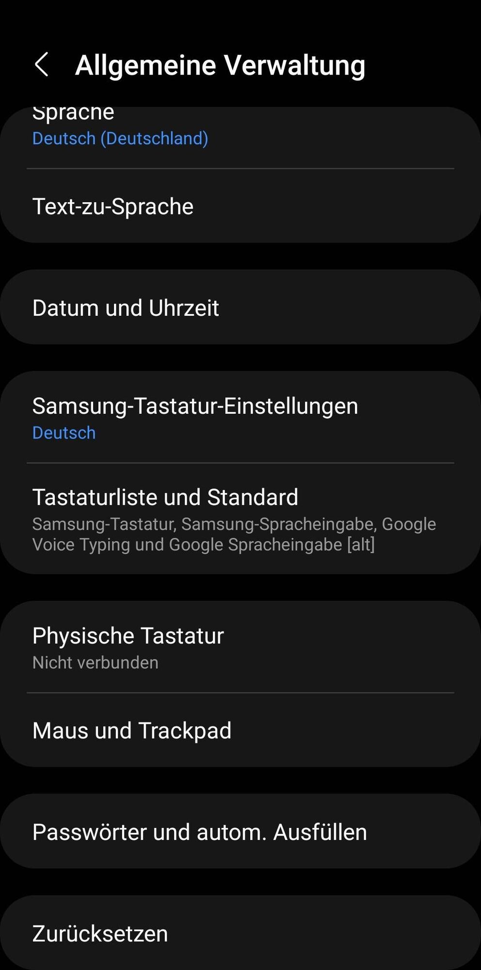

Hast Du mal die Sprache auf englisch umgestellt und danach wieder auf deutsch zurück? Das merkwürdige ist ja das eigentlich nur System Apps betroffen zu sein scheinen.
Alternativ mal in den Einstellungen zurücksetzen eintippen und dann unter allgemeine Verwaltung zurücksetzen. Da ist die Sprache dabei.
Manchmal kann es so einfach sein...das hat geklappt. Musste es zwar drei mal versuchen aber am Ende ...Top. Dank dir für deine Hilfe
Gerne, schön das es doch relativ einfach war ohne großartig hinterher wieder alles einrichten zu müssen.
