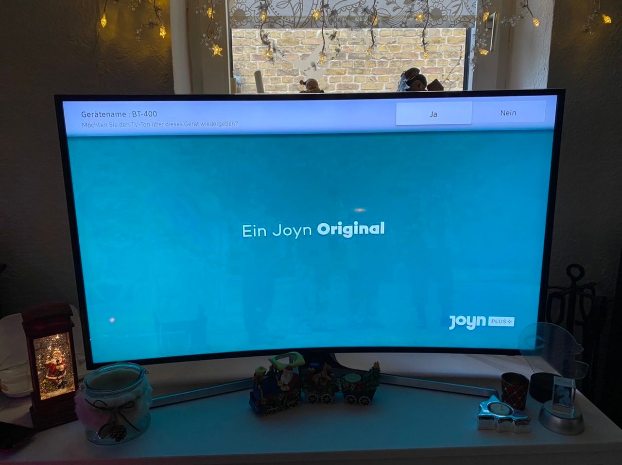

seit ein paar Tagen bekomme ich auf meinem Samsung UE49MU6279UXZG die Mitteilung "Gerätename: BT-400 Möchten Sie den TV-Ton über dieses Gerät wiedergeben?".
Das habe ich abgelehnt, aber die Mitteilung kommt sofort danach wieder. In der Lautsprecherliste habe ich das Gerät auch schon entfernt, aber es koppelt sich automatisch wieder. Auf Werkseinstellungen zurücksetzen hat leider nichts gebracht. Hat jemand noch eine Idee was das Problem sein könnte, bzw. wie es behoben werden kann?

Das ist genau das Merkwürdige, ich habe keine Ahnung was für ein Erät das ist. Anscheinend Lautsprecher bzw. Irgendein Audiogerät.
Das ist genau das Problem, dass das Aufheben der Kopplung manuell nicht funktioniert. Samsung Support hat auch nur gesagt das Gerät aus der Lautsprecherliste entfernen und natürlich kam die Anfrage wieder. Das Problem sei schon bekannt wurde mir mitgeteilt.

Ich habe exakt das selbe Problem - übrigens auch mit einem "BT-400", das ich selbst nicht besitze. Auch kann ich mich nicht erinnern, jemals eine Erlaubnis zur Kopplung gegeben zu haben. Es nervt tierisch - teilweise Anfragen im Sekundentakt. Möglicherweise hat irgendein Nachbar an seinem Rechner "Gerät hinzufügen" gewählt und fälschlicherweise mein TV als Lautsprecher gewählt - seltsam ist dann jedoch, dass sich BT-400 unerlaubt koppeln kann.
Warte aktuell noch auf eine Rückmeldung von Samsung, aber da gibt es ja offenbar wenig Hoffnung.
Ich frage mich, ob man über ein Servicemenü vllt. irgendetwas machen kann? Bei mir brachte Smart Hub zurücksetzen, Werksreset sowie aus der Liste löschen keinen Erfolg. Oder hat jemand eine Lösung gefunden?

Ich habe festgestellt, dass wenn ich meine Soundbar (hw-q70r) nicht über HDMI, sondern über BT einsetze (Einstellung am TV - Tonausgabe über Soundbar/BT), koppelt sich das BT-400 zwar nach wie vor trotz stetigen Löschens von der Geräteliste im Hintergrund mit dem TV, bisher gab es jedoch keine weiteren störenden Mitteilungen. Sobald ich den Sound wieder per HDMI ausgebe, fängt es aber wieder an.
Vielleicht nur ein Zufall, aber möglicherweise klappt das ja auch bei Anderen? Die Nachteile bei Bluetooth sind denke ich bekannt (bei Netflix zB kein Dolby Digital +), daher kann das nicht die endgültige Lösung des Problems sein, vor allem wenn man vielleicht auch keine Soundbar hat.
