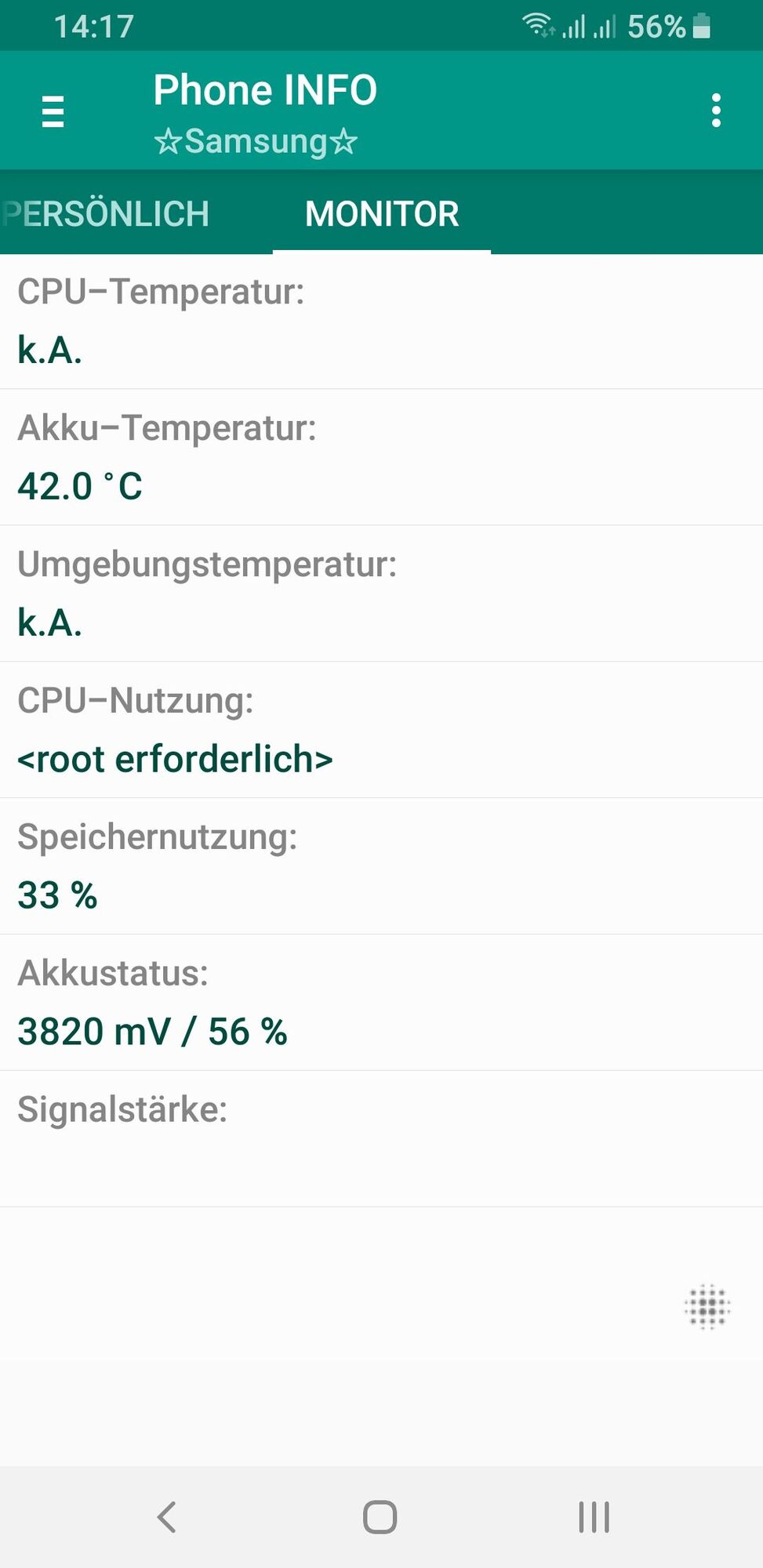

    Also unter Sonneneinstrahlung ohne Laden wird das Handy richtig heiß, weiß nicht ob das normal ist .
    Naja, wenn du einen dunklen Gegenstand - ein deinem Fall ein dunkles Smartphone-Display - direkt in die Sonne legst, dann ist das mit dem Erwärmen eigentlich reine Physik. Denn schwarze/dunkle Oberflächen heizen sich in der Sonne generell schneller auf.
    Aus der Ferne kann ich aber natürlich nicht einschätzen, wie warm es tatsächlich wird. Deshalb habe ich dir ja die Empfehlung mit dem Einsenden gegeben.
    ...Und wenn das Smartphone zu heiß wird kommen die ersten Sicherheitsmaßnahmen auf wie z.B. das Dimmen des Displays später werden alle Apps geschlossen und im schlimmsten Fall ein Shut down.

    Ja wahrscheinlich liegt es an Überhitzung unter Sonneneinstrahlung
    Also aus eigener Erfahrung mit meinem S9+k ann ich sagen, das es bei den aktuellen Temperaturen draußen auich öfters warm ist, wenn es direkt in der prallen Sonne liegt. Normal im Schatten im Haus passiert das nicht.
    Ist das normal draußen im Schatten das es so warm wird
