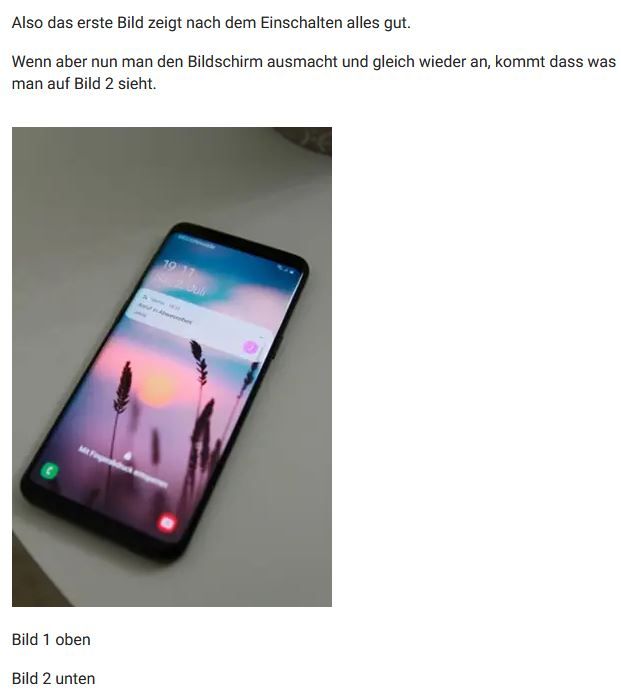

Wenn ich mein Samsung S9 einschalte, ist es wie gewohnt bedienbar, keine Displayfehler. Schalte ich es aus und erneut wieder ein, zeigt mir am Display im oberen Rand ein grüner Streifen und das Handy wird heiß. Nun schalte ich es aus und der grüne Streifen verschwindet, warte 2 min und schalte es ein, Display geht wie gewohnt. Weis jemand was das sein kann ? Firmware ist auf dem neusten Stand.
Also das erste Bild zeigt nach dem Einschalten alles gut.
Wenn aber nun man den Bildschirm ausmacht und gleich wieder an, kommt dass was man auf Bild 2 sieht.
Bild 1
Bild 2
Fraglich ist was nun Defekt ist ..... Mainboard oder Display ????

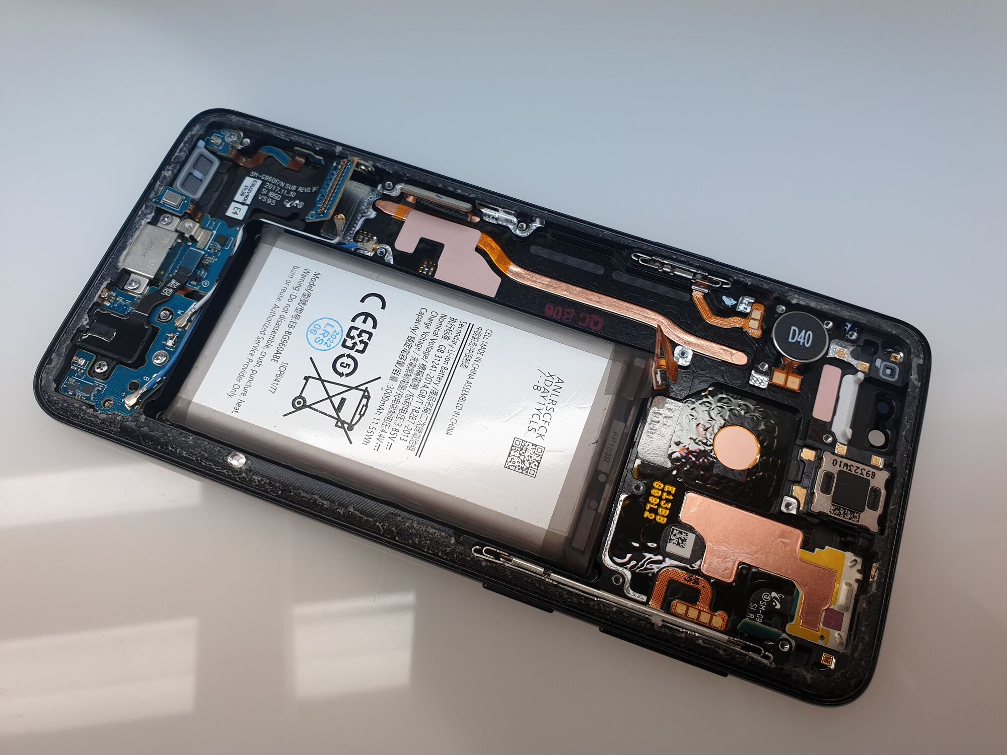

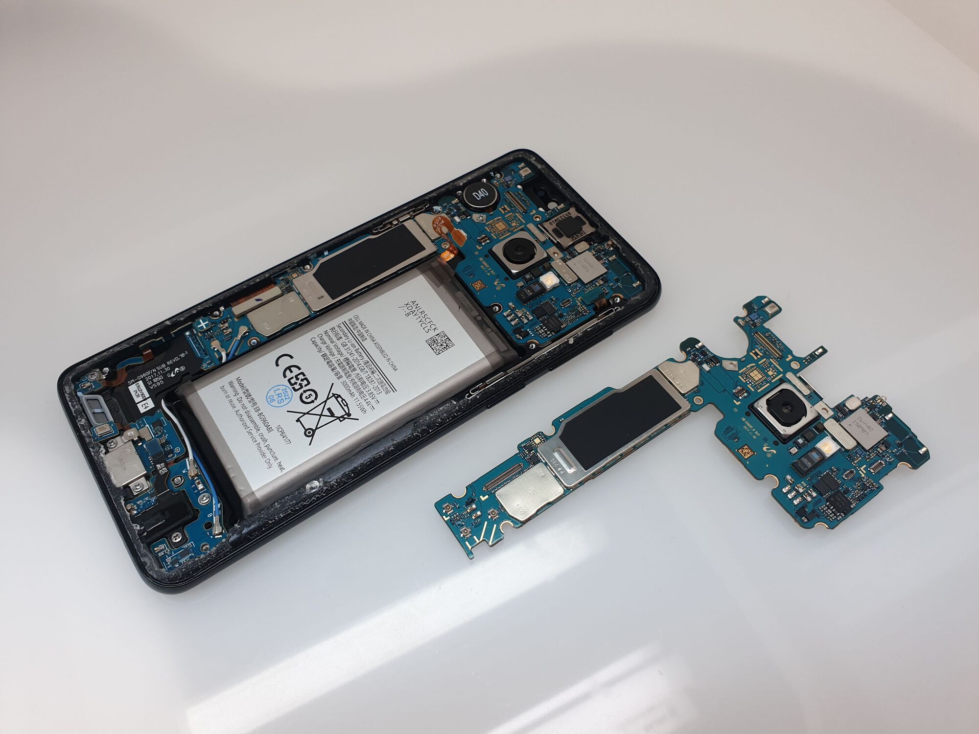

OK, habe soeben dort angerufen, der Techniker tippt auf das Mainboard. Wird bestellt und gewechselt, wir hatten den Akku ausgetauscht, da im Web auf defekte Akkus hingewiesen wird, war es aber nicht. Die verklebte Schale haben wir leicht angedrückt und lässt sich mit dem speziellen Werkzeug wieder leicht öffnen.
Also das SAMSUNG S9 geht wieder.
Es war nicht das Mainboard, sondern die komplette Displayeinheit. Diese haben wir neu Bestellt für 119 EUR und selbst eingebaut.
Wir haben nun Folgendes gewechselt: Neuer Akku _____ Fehler bestand weiterhin.
Neues Mainboard _____ Fehler bestand weiterhin
Neue Displayeinheit ______ Fehler behoben !!

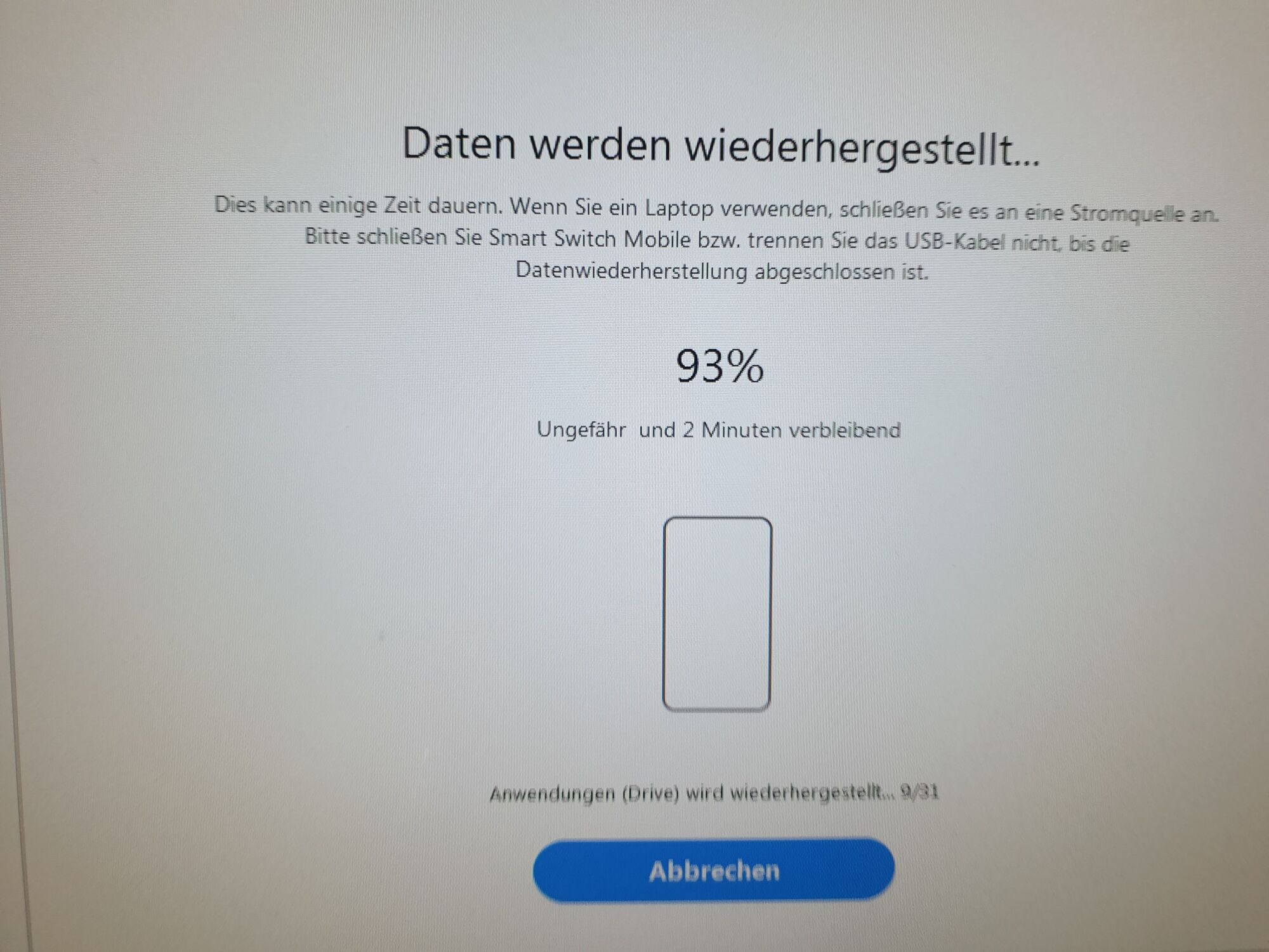

Danach komplettes Handy wieder mittels Backup wieder hergestellt.
