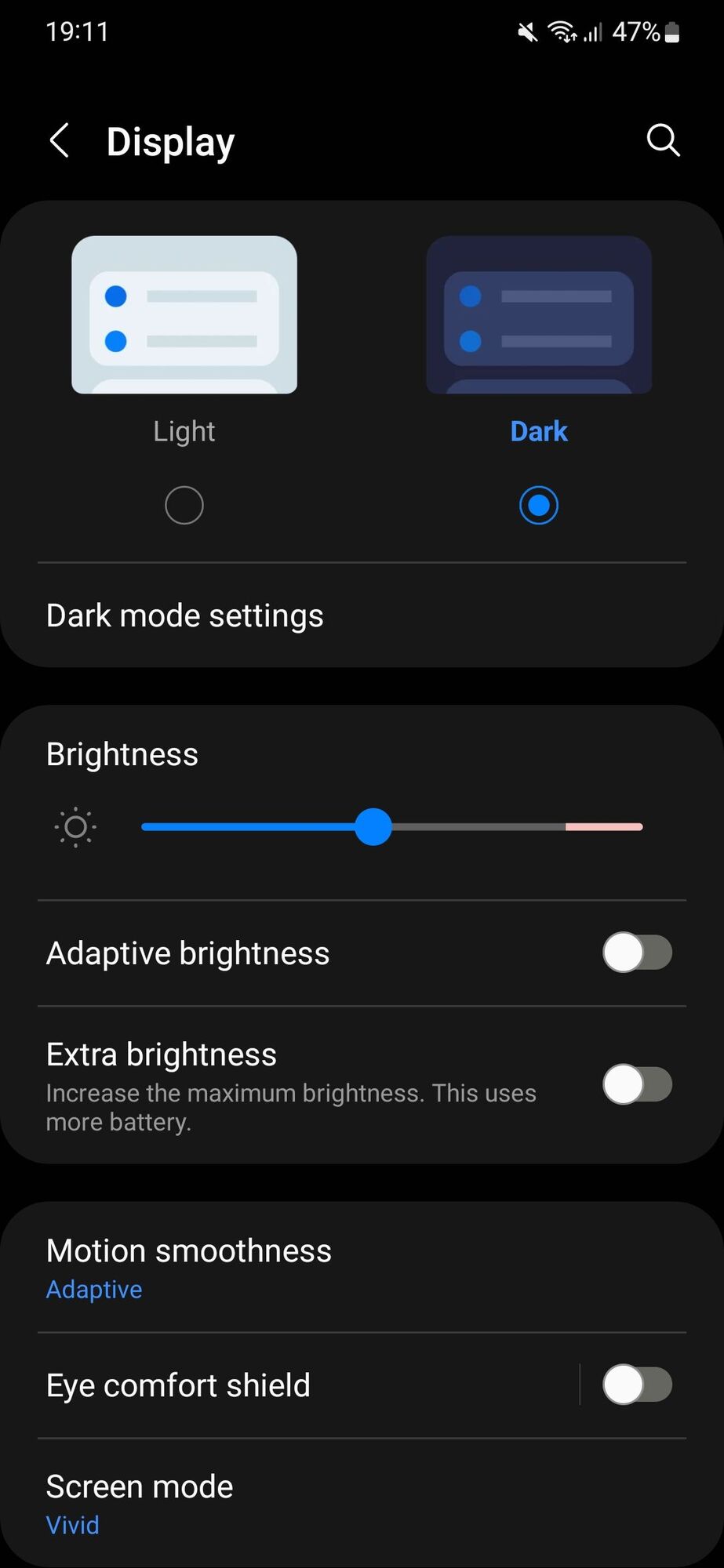

ich habe seit einer Woche ein S22+ und mir ist eben aufgefallen, dass mein Display unter bestimmten Lichtverhältnissen leicht grün flackert. Um es reproduzieren zu können müssen die Einstellungen wie im Screenshot übernommen werden. Wenn man dann mit einer Taschenlampe auf die Frontkamera scheint tritt das Problem auf. Besonders auffallend ist es im Dark Mode bei den grauen Menüeinträgen wenn der Helligkeitsregler in der Mitte ist. Berührt man dabei das Display wird das flackern stärker. Es tritt nur im 120 Hz Modus auf und scheint beim Übergang von 120 Hz zu 24 Hz zu passieren (deswegen auch beim Berühren des Displays stärker). Ohne Taschenlampe fällt mir das Problem vor allem auf wenn ich mit dem Gerät draußen unterwegs bin.
Hat sonst noch jemand dieses Problem? Könnte es sich hier um ein defektes Display handeln?

Interessant, inwieweit ist das gesünder fürs Display? Ich habe adaptive Helligkeit bis jetzt noch nie genutzt weil es meistens das Display zu aggressiv heller gemacht hat. Auf dem S22 scheint die Funktion aber mittlerweile deutlich besser zu sein. Ich mag mein Display eher dunkel. Nichtsdestotrotz tritt das flackern auch mit adaptiver Helligkeit auf sobald der Helligkeitsregler ungefähr in der Mitte ist.
