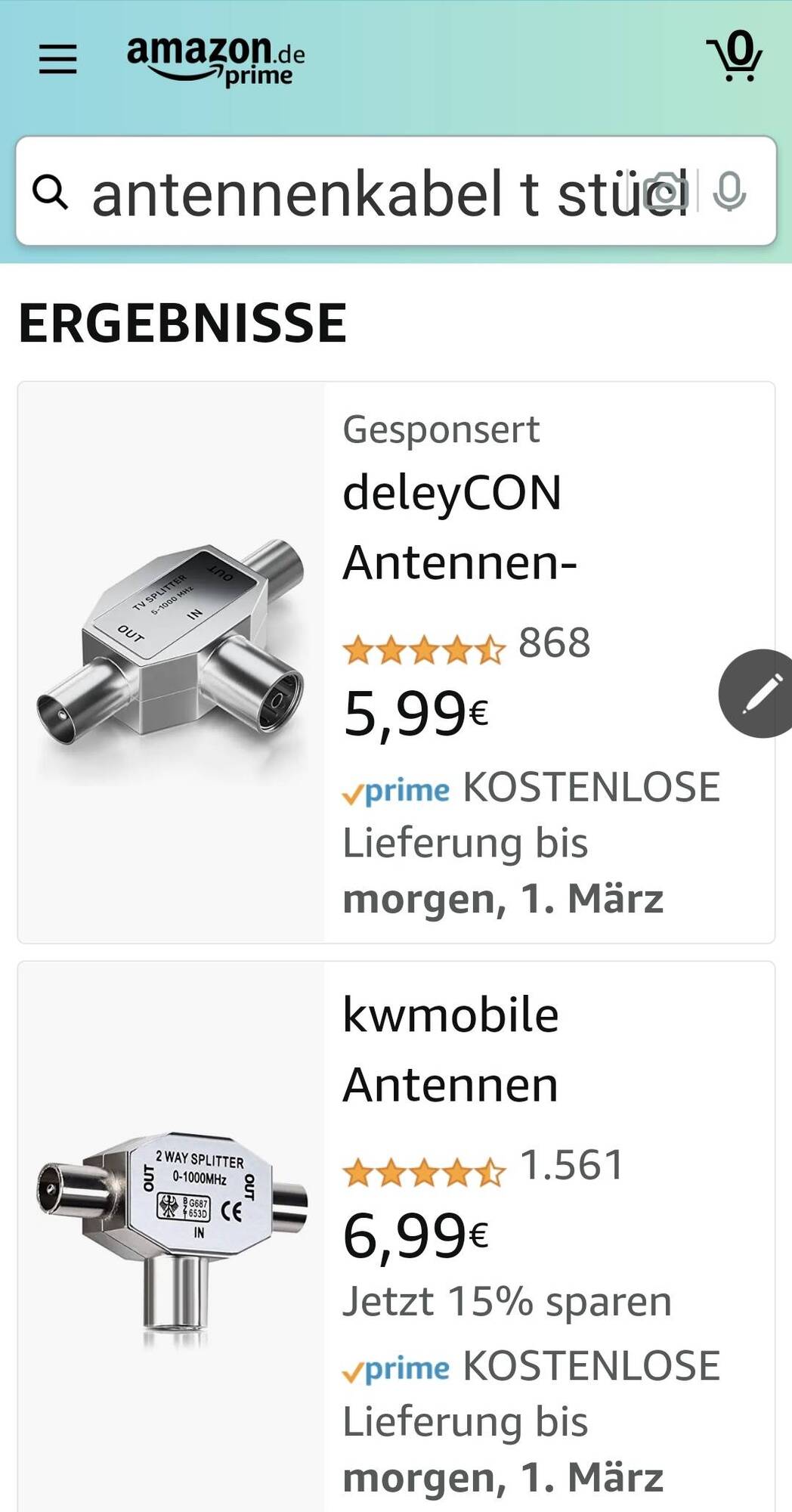

Um zu überprüfen, ob der Fernseher die Fehlerquelle ist, würde ich ihn mal separat anschließen.
Dafür gibt es, falls erforderlich, sog. T-Stücke.
