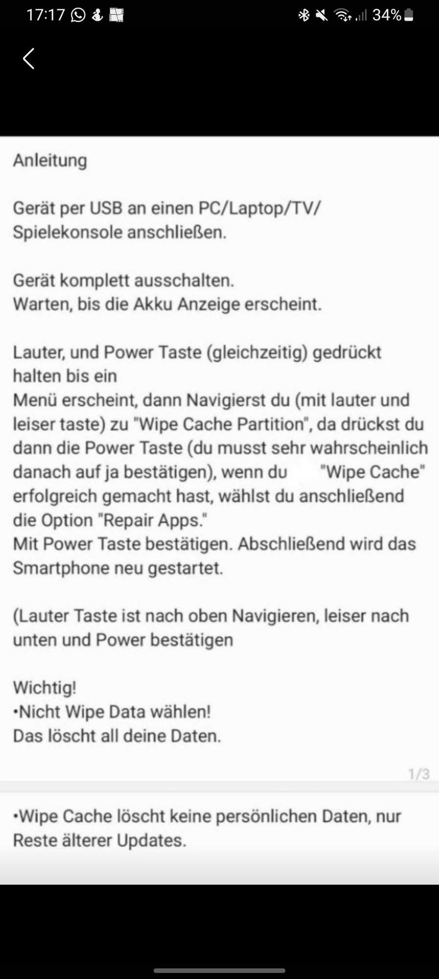

Ich habe das Samsung S21fe. Seit dem Update auf One UI 6.0 habe ich Probleme die das Handy vorher nie hatte"!
1. ständig friert der Bildschirm ein das man ihn nicht mehr bediehen kann. Ich muss das Handy erst sperren, dann wieder entsperren um wieder "wischen" zu können bzw apps zu öffnen.
Vernünftige Nutzung somit nicht möglich
(sowas kann man in einer Beta als fehler erwarten aber nicht bei einem großen update)
2. eigene eingestellte Klingeltöne werden zwar bestätigt aber wenn dann jemand anruft klingelt es mit einem standart Klingelton und der ist dann auch so eingestellt unter den Klingeltönen
3. Einiege Apps im Playstore werden nicht mehr angezeigt bzw. die automatischen Updates gehen nicht mehr
sowas gab es vorher nicht ;-(
Android 14, One UI 6.0
bitte um Rat
    Ich habe ein galaxy 14 5G und hatte die selben Probleme aber seid ich dies gemacht habe was da auf dehm Bild steht funktioniert es wieder es werden aber keine daten gelöscht vom Gerät

    Mache bitte erstmal die Wipe Cache Partition Löschung wie es Valentin222 vorgeschlagen hat und melde dich am besten nochmal ob es nochmal passiert. Mfg

    Hallo, leider hat es nicht geholfen. Der Bildschirm friert wieder ein *m:1f612.png*
    Habe festgestellt das man in die Schnellzugriffe kommt. (WLAN, Bluetooth, Einstellungen und Co.)
    Das wischen vom Startbildschirm zu den weiteren Bildschirmen hängt. Könnte es am Launcher liegen?
