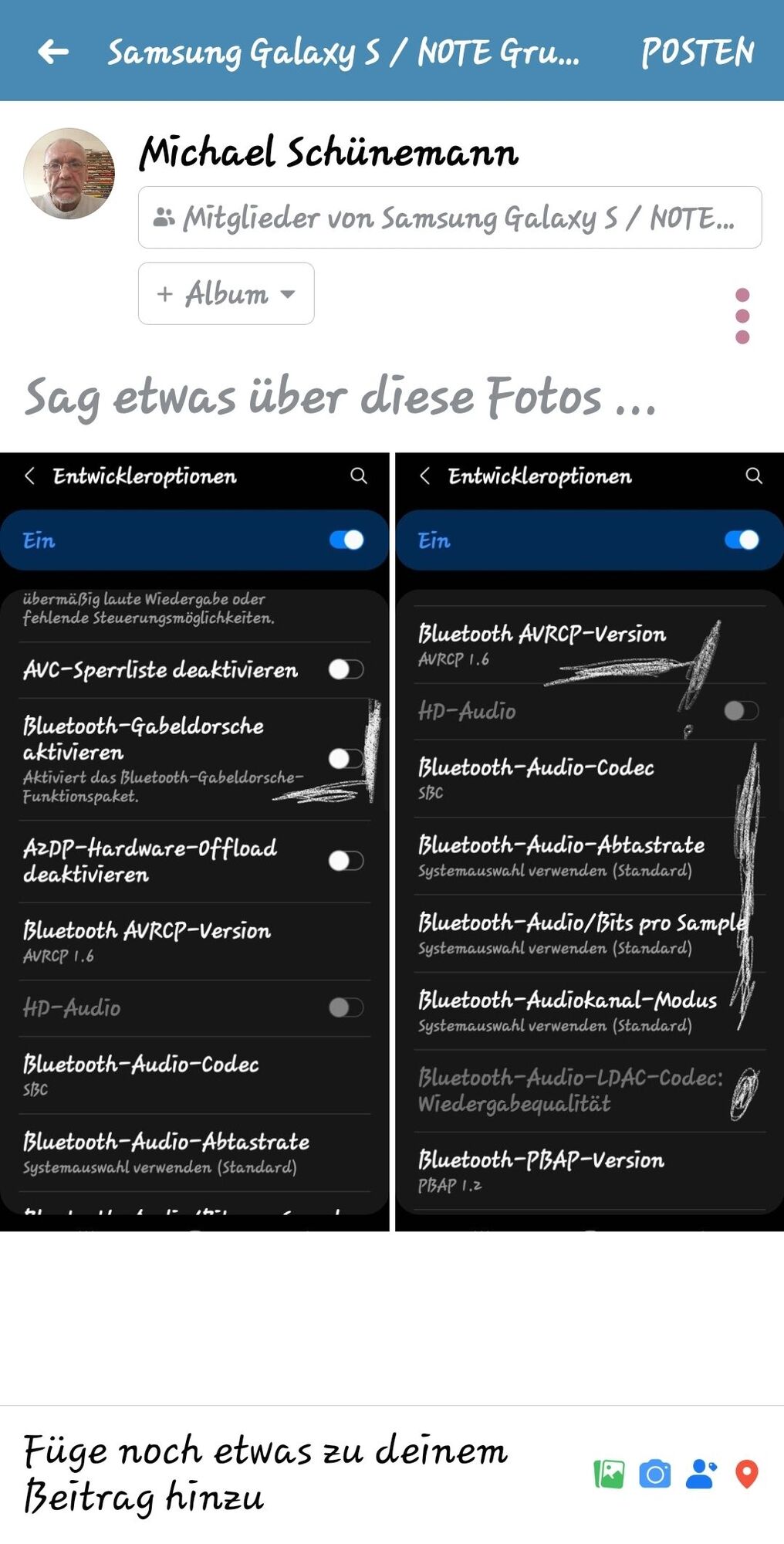

Ich habe in Einstellungen unter Entwickleroptionen die Bluetooth Einstellungen gefunden,die von Android 11. Wer hat noch Android 10 und kann mir die versionsnr. und Bluetooth Einstellungen schicken? Habt ihr auch Gabeldorsche aktiviert?
