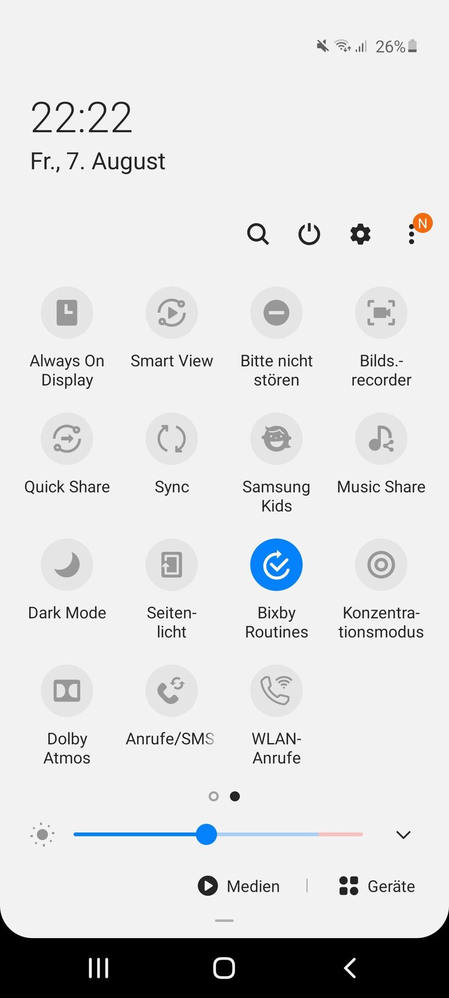

Wieso kann ich "bixby routines" nicht ausschalten oder komplett entfernen. Dieses unnötige feature brauche ich nicht. Ich habe auch schon die Berechtigung abgeschaltet trotzdem erscheint es...... Ich bitte um Hilfe!!!!

Ich habe die Lösung zum Ausschalten. Öffne die Benachrichtigungsleiste, dann gehe auf das Bixby Routine-Symbol, aber nicht auf den Symbol drücken so dern den Text wo drauf steht Bixby Routine. Danm tippe auf den Schieberegler. Lösung gefunden.
L: @AymanAlMurabeti63 ist doch dasselbe wie wenn man auf das Icon selber drückt :rolleyes:
Leider habe ich es ebenso .
Du kannst Deinen Weg leider nicht so gehen, weil es quasi eingefroren ist.
Ansonsten nehme ich Deine Weg schon immer sehr gerne.
Letztendlich kann man drauf halten oder nur auf die Schrift klicken.
Der Gleiche Weg.
Das Problem hier wäre, warum schaltet es sich von selbst ein und lässt sich dann einfach nicht mehr abschalten .Oder, warum friert es auf einmal so eben ein?
