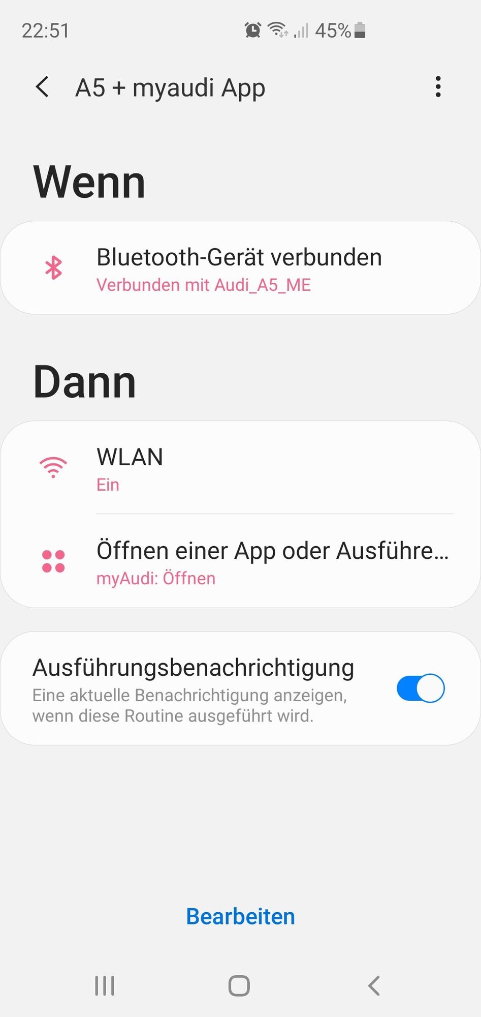

Hallo ich habe folgende Routine erstellt für mein Auto.
Wenn das Handy über bluetooth mit dem Auto verbunden ist, dann aktiviere WLAN und starte die Audi App.Funktioniert auch.
Jetzt will ich es andersrum, wenn ich aussteige und das Auto schließe wurd ja die bluetooth Verbindung beendet. Dann soll die WLAN Verbindung getrennt werden und die App wieder geschlossen...
Wie geht das? Finde es nicht...

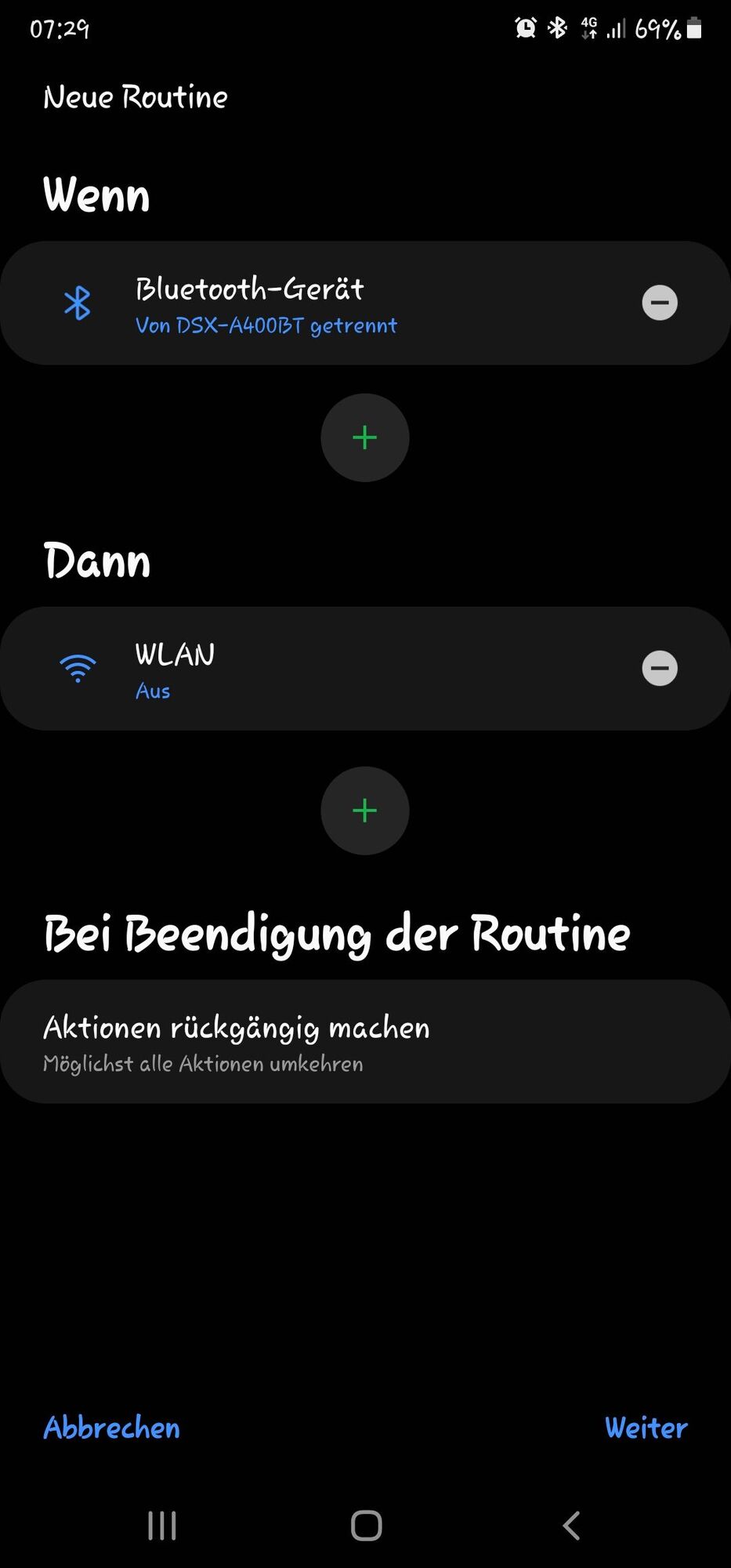

    Sollte eigentlich automatisch funktionieren eventuell hast du eine andere Routine drin ? Oder erstelle einfach eine z.b wenn Bluetooth nicht verbunden dann oder so. Bei mir ist Bluetooth dauernd an wegen der watch aber wenn ich mein Auto verlassen dann wechselt er zu einer andern Routine oder beenden die auto Routine. hoffe ich konnte dir helfen
    Ich denke Mal bei den Biyby Routines bei Fahren und dann das jeweilige aus.
    So geht es an.... Aber aus bekomm ich keine Routine hin

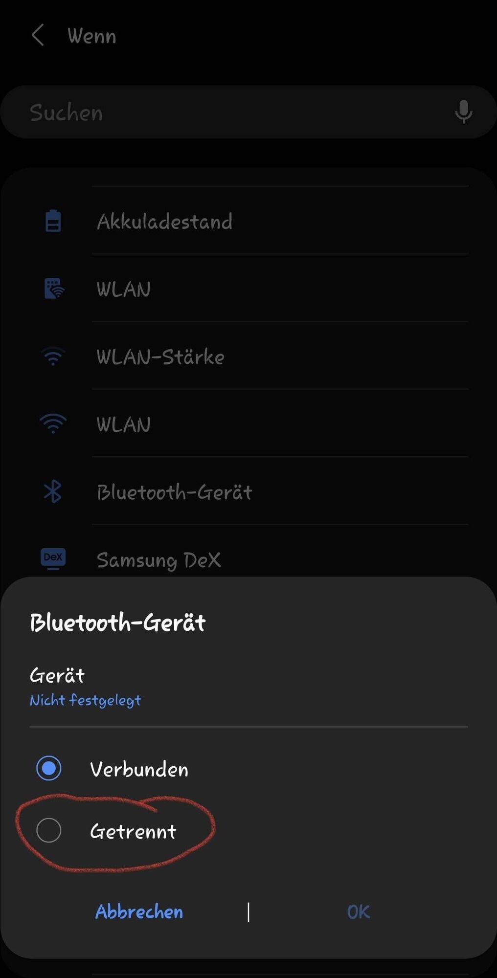

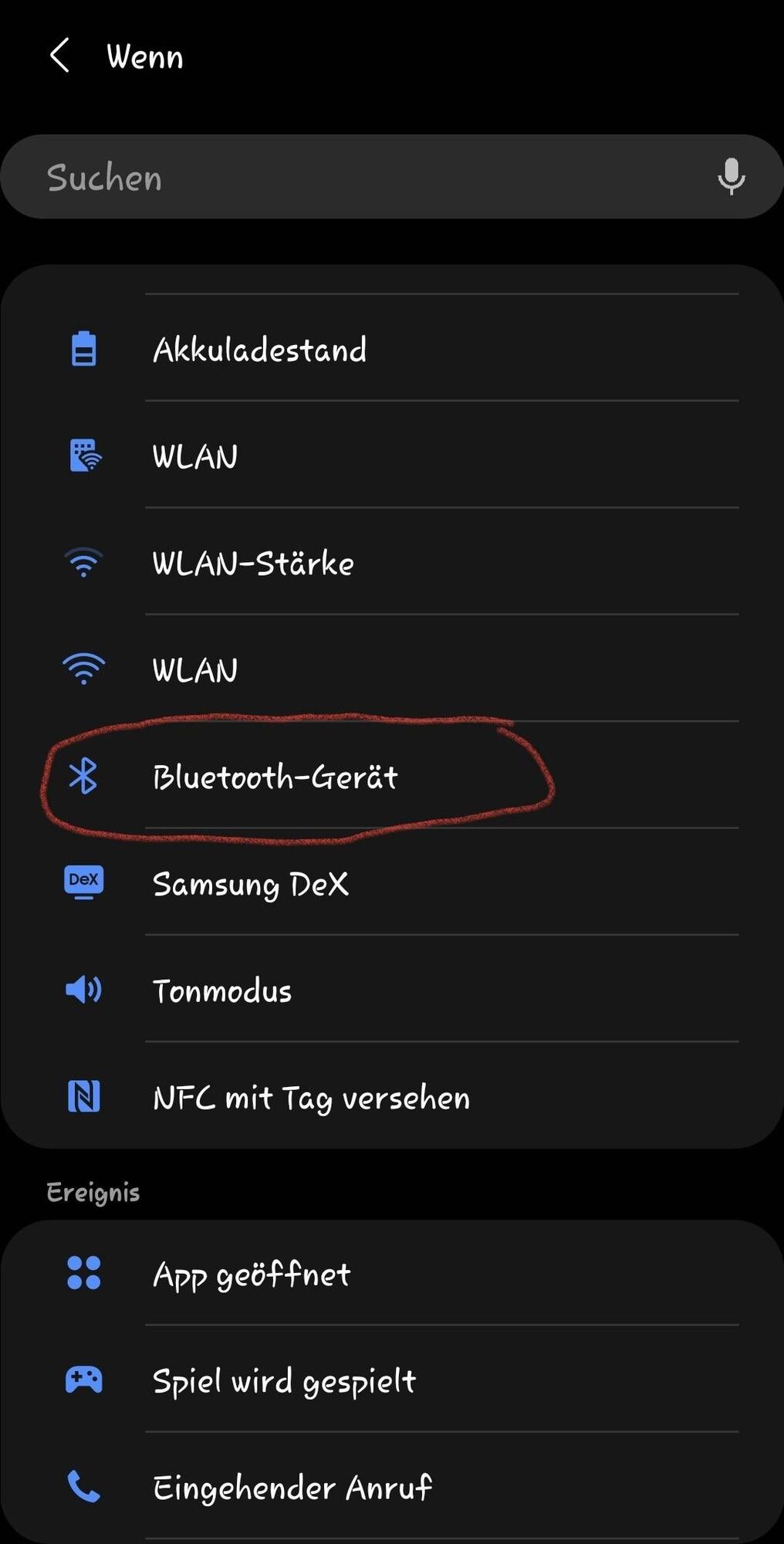

    Man kann auch beim trennen einer Bluetooth Verbindung Routinen aktivieren
    aber eigentlich sollte bei beenden der Routine eh alles möglichst umgekehrt werden xD

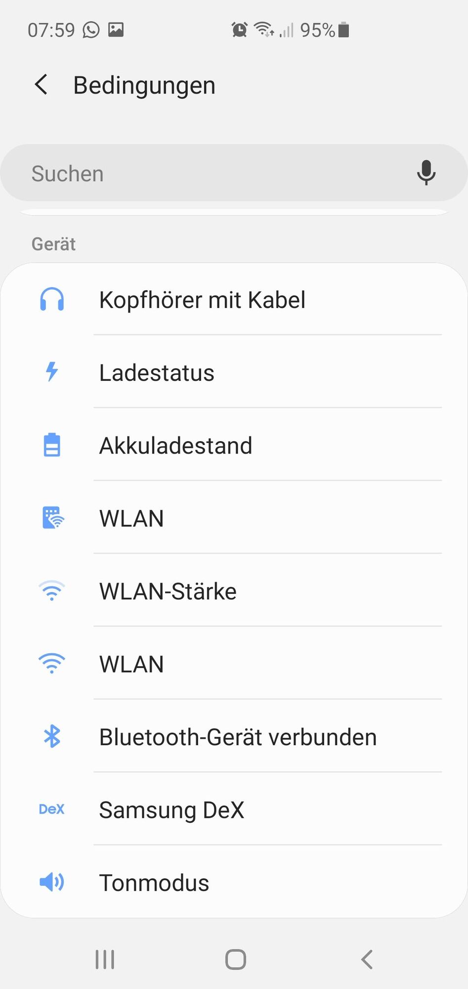

    Ich finde bei mir nur " mit Bluetooth gerät verbunden...
    wo zum Teufel finde ich es so bei bei dir? Wie geht das?

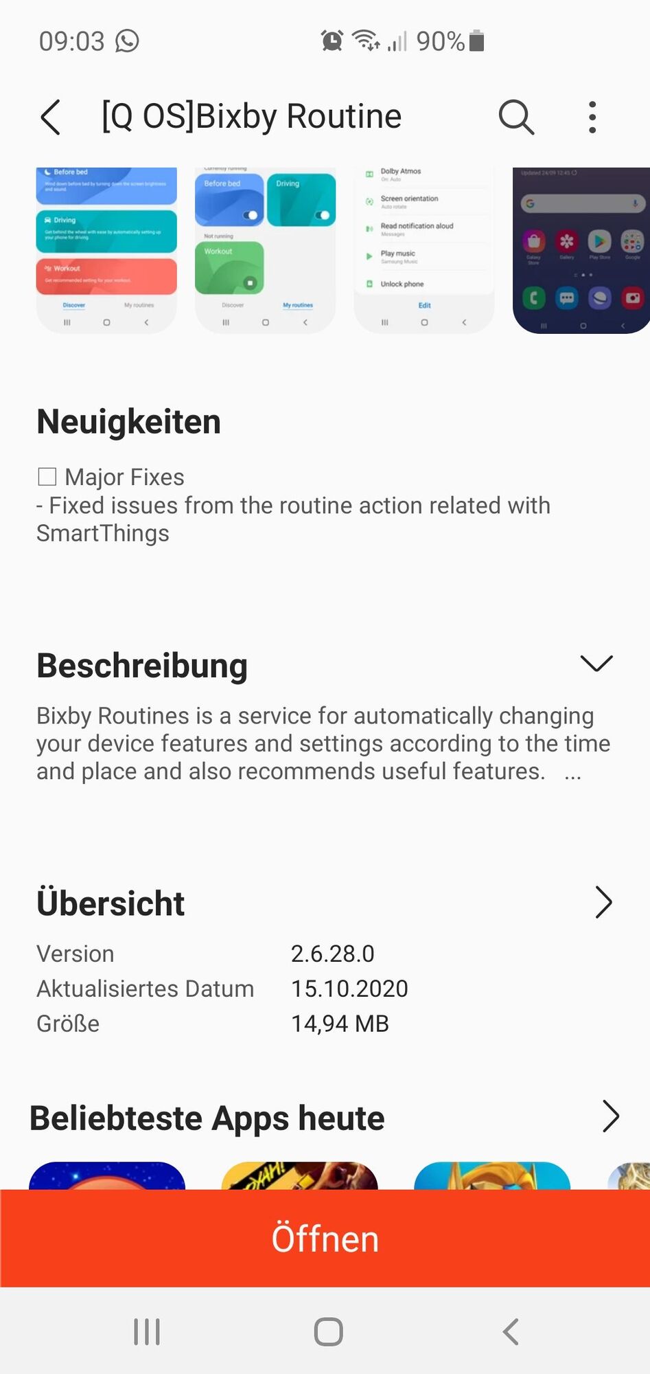

    mein S10+ ist frei und auch die Updates Vom s10.

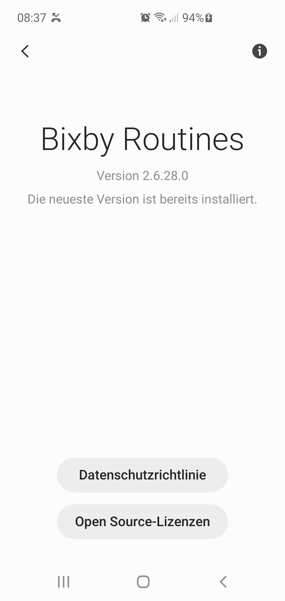

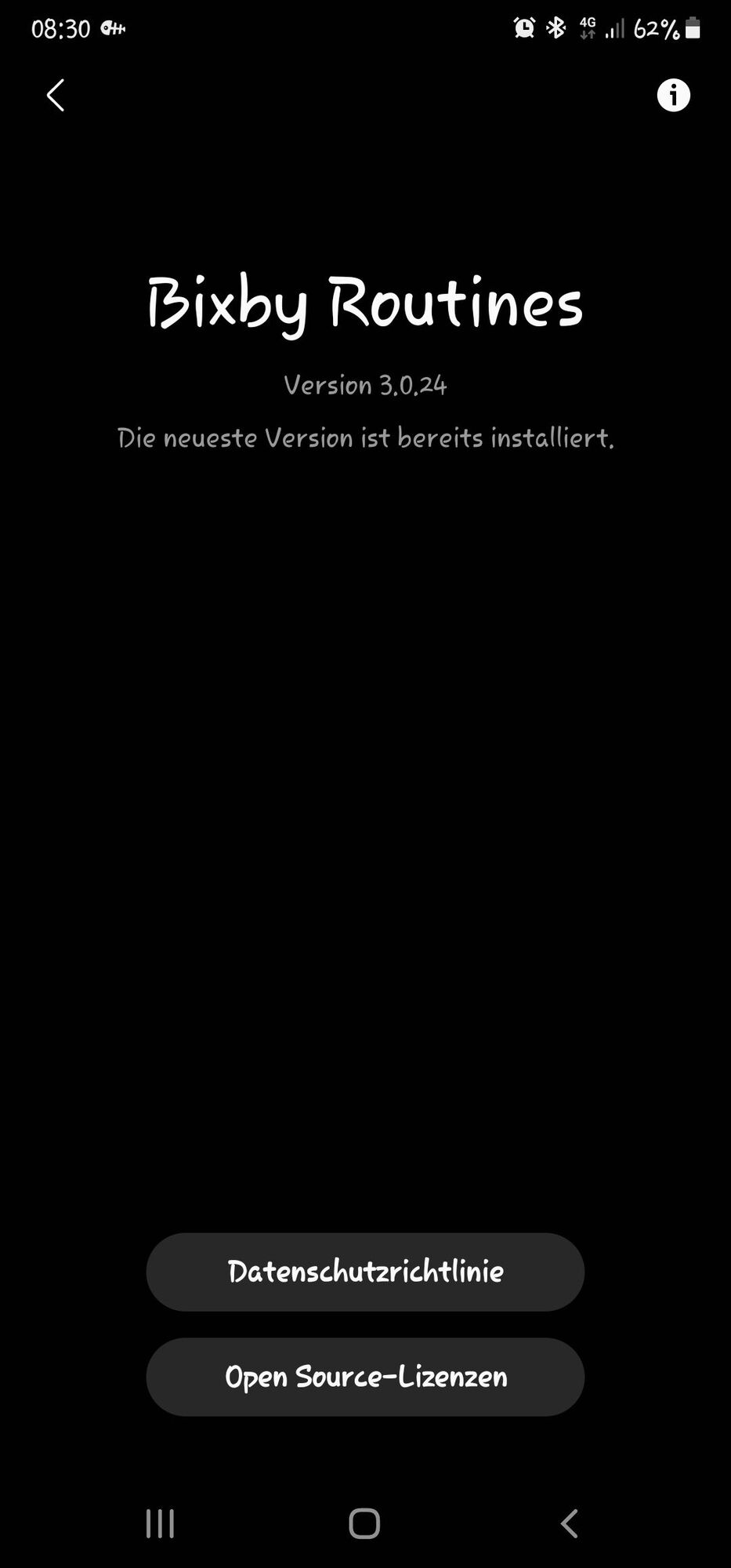

    Du bist aber bei Version 3 und ich bei Version 2.
    okay dann musst du eventuell noch warten bis das Android 11 Update bei dir verfügbar ist...
