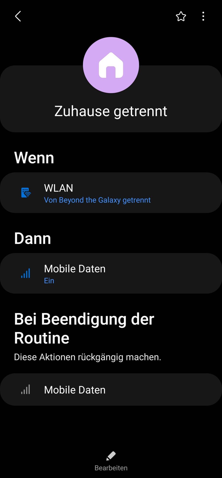

Du könntest dir sowas allerdings auch eigenständig in 'Bixby Routines' zusammenbauen. Habe bei mir z.B so wie auf dem Bild. Das Wlan schaltet sich dann zwar nicht aus, aber dafür immer wenn die Wlan Verbindung sich trennt schaltet sich Mobile Daten ein und und sobald es wieder mit dem Wlan verbunden ist schalten sich Mobile Daten automatisch wieder aus. Einfach mal bissl mit rumspielen. Ist eigentlich super für sowas die App. Lg

was L: @Jürgen666 vorschlägt, könntest Du mal ausprobieren. Ob es für Dein Problem dann nützlich ist? - ich weiß es nicht. Aber Probieren macht klug.
